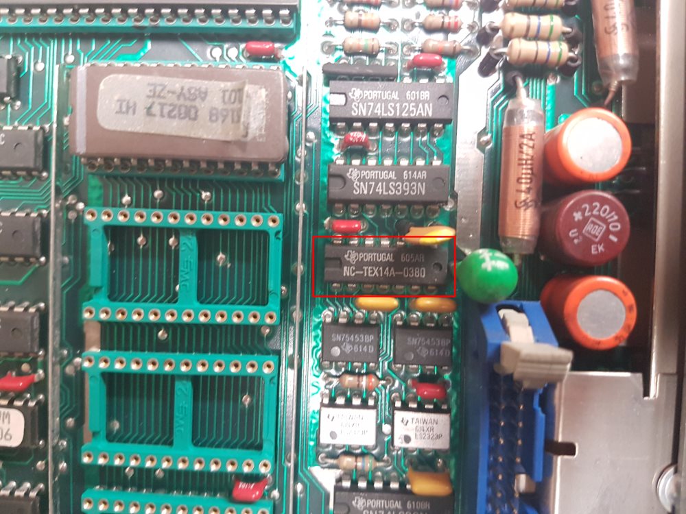

Guten Abend, kann mir Jemand sagen, um was für ein IC es sich bei einem NC-TEX14A-0380 handelt? (siehe Bild) Ich konnte keine sinnvolle Angabe oder gar ein Datenblatt finden. Das Teil sitzt in einem alten Nixdorf Computer Terminal. Darin werkelt ein Z80, dessen Reset Eingang nicht auf High geht. Somit startet der Prozessor nicht. Wenn ich alles korrekt zurückverfolgt habe, geht die Reset Leitung über einen Treiber auf den besagten IC. Vielen Dank im Voraus! Gruß Benedikt
Hm, sehr obskures Ding. Evtl. eine irgendwie anhand der Umschaltpunkte selektierte Version eines 7414?
Georg A. schrieb: > Hm, sehr obskures Ding. Das sehe ich auch so ;) 7414 würde von der Funktion her irgendwie passen, allerdings ist da Pin 1 ein Eingang. Der Pin 1 des ominösen ICs muss ein Ausgang sein, weil er auf einen Eingang des benachbarten SN75453 Treibers geht.
Vermutlich was programmiertes. PROM, GAL, PAL oder sowas.
Jens G. schrieb: > Vermutlich was programmiertes. PROM, GAL, PAL oder sowas. Im 14-poligen Gehäuse wird's schwer - selbst die gängigen bipolaren PROMs von TI sind mindestens 16-polig
Jens G. schrieb: > Vermutlich was programmiertes. Alles was sonst so an programmierter Logik drin steckt, ist ordentlich mit einem Aufkleber versehen. Das hier wäre dann eine Ausnahme.

Gab es nicht mal delay-lines im PDIP Gehäuse? Ahoi, Martin
DocMartin schrieb: > Gab es nicht mal delay-lines im PDIP Gehäuse? Sowas scheint es tatsächlich zu geben. Aber würde man sowas einsetzen um ein Reset Signal zu generieren? Die Schaltung stammt übrigens aus dem Jahre 1985... ganz vergessen zu erwähnen. Gruß Benedikt

Benedikt P. schrieb: > Aber würde man sowas einsetzen um ein Reset Signal zu generieren? Hmmm, vermutlich nicht. Schaltplan hast du vermutlich keinen... Noch so ein abwegiger Gedanke: R-Netzwerk im P-DIP? Beim Z80-Reset ist mir eigentlich nix besonderes in Erinnerung, besondere Pegel gab es eigentlich nur beim Takt (TTL-H reicht nicht immer). Ahoi, Martin
DocMartin schrieb: > Hmmm, vermutlich nicht. > Schaltplan hast du vermutlich keinen... Schaltplan ist leider nicht vorhanden. > Noch so ein abwegiger Gedanke: R-Netzwerk im P-DIP? Möglich... aber Pin 14 geht auf Vcc und Pin 7 auf Gnd. Das lässt mich eher an einen Logikbaustein denken. Ich dachte eher daran, dass irgendwie die verschiedenen Betriebsspannungen überwacht werden und nur wenn alle da sind, das Reset Signal kommt. Blöd ist nur, dass ich auch vom Netzteil keinen Schaltplan habe. Ob das überhaupt so praktiziert wurde, weiß ich nicht. Die Z80-Zeit habe ich knapp verpasst ;-) Gruß Benedikt

Benedikt P. schrieb: > Möglich... aber Pin 14 geht auf Vcc und Pin 7 auf Gnd. > Das lässt mich eher an einen Logikbaustein denken. Da stimme ich zu. Dann bleibt mir tatsächlich nur die wilde Vermutung eines Custom Chips anhand der Bezeichner: NC könnte für Nixdorf Computer stehen, TEX für Texas Instruments, 14 für ??? 0380 ist das Herstellungsdatum... Ohne Schaltplan bleibt dann nur noch der LogicAnalyzer zur Signalaufzeichnung beim Start - damit könnte man evtl. die Funktion ableiten. viel Glück! Martin
DocMartin schrieb: > Ohne Schaltplan bleibt dann nur noch der LogicAnalyzer > zur Signalaufzeichnung beim Start - > damit könnte man evtl. die Funktion ableiten. > > viel Glück! Danke! Ich werde es versuchen. Falls ich was rausfinde, gebe ich allen Interessierten Bescheid. Gruß Benedikt
