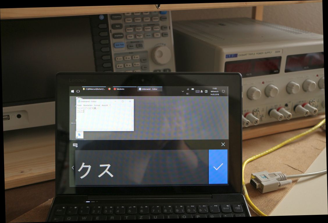

Gag am Rande: Das Bild habe ich gerade eben aufgenommen - hier versucht
Microsoft wohl schon wieder ein Update einzuspielen.

Nach dem letzten Update war das komplette Japanisch-Sprachpaket
deinstalliert. Tastatureingabe, Kana/Kanji und Handschrifteingabe waren
verschwunden.
Nach der Neuinstallation des Sprachpakets hat sich herausgestellt, dass
die japanische Handschrifteingabe überarbeitet worden ist. Das ganze hat
nun Telespielcharakter - wenn man bei der Eingabe eines Zeichens ein
bisserl zögert, versucht das Programm das Zeichen zu erkennen.
Da die Handschrifteingabe primär dazu dient, komplexe, unbekannte Kanji
reinzumalen, ist die Verwendbarkeit nun ein bisserl zum Drama geworden.
Frage:
Weiß jemand, wie man das ändert? Ggf. wie man die alte Version wieder
zurückbekommt?

Ich muss die Aussage mit dem IME korrigieren:
Durch die Verwendung der Bildschirmtastatur/Handschrifteingabe hatte ich
den IME verdrängt.
Es gibt natürlich das IME Pad, welcher die gemalte Eingabe von Kanji
ermöglicht.
Der Schreibfluss leidet aber unter diesem Verfahren.
Wie auch immer, bis sich was Besseres findet, werde ich das IME Pad als
Krücke verwenden.
