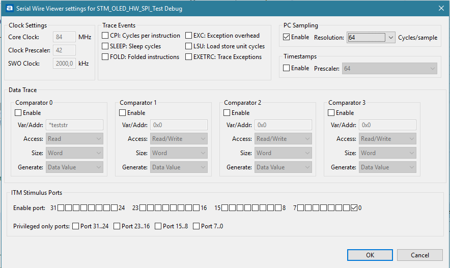

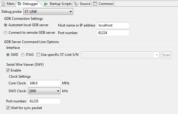

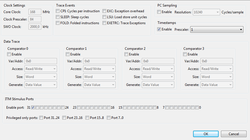

Hallo, kennt sich hier jemand mit Atollic aus, ich komme mitsamt der Hilfe beim Debugging nicht zurecht. Mein Hautproblem ist, dass der SWV-Viewer überhaupt nicht funktioniert. Ich habe versucht, die Statistical Profiling-Funktion zu nutzen, aber das Ding zeigt mir überhaupt nichts an. Jetzt wollte ich zumindest eine grobe Abschätzung der Laufzeit von ein paar DSP-Funktionen haben mit: #define ITM_Port32(n) (*((volatile unsigned long *)(0xE0000000+4*n))) . ITM_Port32(31)=1; Funktionen(); ITM_Port32(31)=2; Der SWV-Trace Log - Viewer gibt gar nichts aus. ST-Link-V2-Clone wird als Debugger verwendet, SWD ist aktiviert. Einstellungen wurden laut Videos von Atollic und auch verifiziert mit dem Atollic Truestudio for Arm User Guide gemacht. -siehe Bilder! Hat jemand eine Idee dazu? (Breakpoints und Registerwerte auslesen klappt übrigens.)
Ich glaub ich hab den Fehler: Der SDO-Pin ist ja für Real-Time Tracing nötig, aber der ist ja gar nicht beim STLink-V2 angeschlossen, - den kann man wohl nicht mit diesem Debugger verwenden, oder?
Beim orginal ST-Link v2 gibt es diesen Pin (Pin 13 des 20-poligen Steckers) - siehe auch Tabelle 4 im User Manual. Keine Ahnung ob so ein ST-Link Clone auch einen Trace-Pin hat. Gruß Rainer
Daniel R. schrieb: > SDO-Pin ... oder auch SWO-Pin Rainer M. schrieb: > Keine Ahnung ob so ein ST-Link Clone auch einen Trace-Pin hat. Die großen natürlich schon aber die "mini"-Versionen nicht. Genausowenig wie eine Resetleitung. Beides kann man mit ein bisschen Bastelei nach außen führen.
