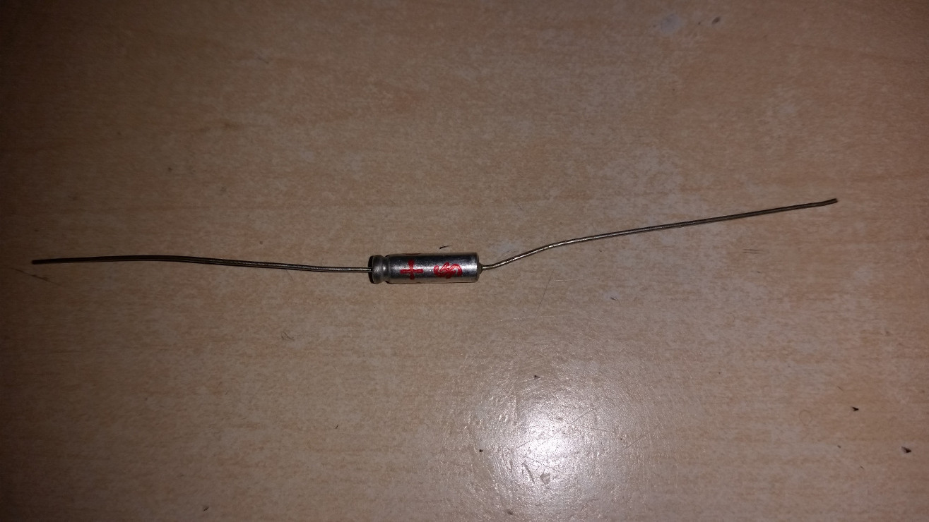

ich habe letztens bei Pollin zum Styroflex-Sammelsurium gegriffen und
bin etwas stutzig geworden.
Da liegen unter Anderem auch Siemens Kondensatoren mit 10µF (10V?) im
Metallgehäuse bei. Die Aufschrift ist:
[Siemens-Logo] 03.73
+ 10 / 10
Formfaktor ist etwa 11x3mm.
Sind das wirklich Styroflex Kondensatoren, bzw. sind die bis 10V
Spannungsfest (würde dann wohl die Kapazität erklären), oder ist mit der
Aufschrift +-10% gemeint?
Falls jemand, der von den alten Teilen Ahnung hat mich aufklären könnte,
wäre das sehr hilfreich :)
Viele Grüße, Helge
PS: Farbcodierung an einer Seite ist für mich nicht erkennbar. Da wurde
offenbar irgendein Gummi hinter der Bördelung benutzt, mal schwarz, mal
rot bräunlich.
Für mich sieht das nach steinalten Elkos aus, die nur aufgrund der
silbernen Farbe von der Entsorgungsfachkraft in den Styroflex-Container
gekippt wurden.
10u Styroflex hätten wohl eher die Grösse einer Klorollenhülse ;)
Könnten auch nasse Tantal-Elkos sein.
Das kann man fühlen: Tantal Elkos sind deutlich schwerer als
vergleichbare Al-Elkos.
Wenn du viele davon hast, könntest du auch mal einen öffnen.
Al-Elkos haben zwei zusammen aufgewickelte gewickelte Al-Folien als
aktives Element, während der Pluspol von Ta-Elkos aus einem
Sinterkörper aus Mangandioxid (Braunstein) besteht.
Anschliessend die Reste nicht herum liegen lassen sondern entsorgen und
die Finger gut mit Seife waschen, denn in nassen Ta-Elkos dient etwas
verdünnte Schwefelsäure als Elektrolyt.
Jup! Das ist ein uralt Elko von Siemens. Die Bauform war schon veraltet
als ich vor 30 Jahren mit dem Basteln angefangen habe.
Ein klarer Fall für die Tonne. Den wirst Du nicht mal an audiophile
Vintage-Freaks los :-)

Noch kleiner ging das Bild wohl nicht?
Mußt mal auf die linke Seite schauen.
Ist da ein Gummistopfen, dann ist es ein Alu-Elko.
Ist dort Glas, dann ist es ein Tantal.

Sind die wirklich 10µ?
Hast du mal gemessen?
Am Reststrom kann man abschätzen, was es ist.
Styroflex mit 10V hab ich nie gesichtet.
Ich vermute Tantal.
michael_ schrieb:> Ich vermute Tantal.
Tnatal im Alubecher hab ich nie gesehen. Aber die Bauform als Elko war
früher gängig.
Egal, so oder so für die Tonne

Die waren erst zu späteren Zeiten blautransparent. Ältere Fabrikate bzw.
Baureihen waren farblos.
Aber egal, der C des TO ist eindeutig ein normaler Elko 10µ/10V von S&H.
Ein Tantal ist es mit großer Wahrscheinlichkeit nicht.

Mani W. schrieb:> Für mich ist das auch ein ganz alter Elko in Alu-Gehäuse...>> Aber sehr alt, wenn das Siemens-Logo drauf ist, schätze mal 40 Jahre...>> Eher mehr...
Der Aufschrift nach: März '73. Das deckt sich mit meiner Recherche zur
Benutzung des Logos...
Peter D. schrieb:> Noch kleiner ging das Bild wohl nicht?>> Mußt mal auf die linke Seite schauen.> Ist da ein Gummistopfen, dann ist es ein Alu-Elko.> Ist dort Glas, dann ist es ein Tantal.
Ist wie schon geschrieben Gummi, geschrumpft und nicht mehr dicht.
Also sind es wahrscheinlich ausgetrocknete Elkos.
Größer bringt da leider auch nichts, dafür ist das Ding zu klein.
michael_ schrieb:> Sind die wirklich 10µ?> Ich vermute Tantal.
10µF haben sie zumindest, reichen um den Reststrom zu messen zwei
Multimeter? ;)
