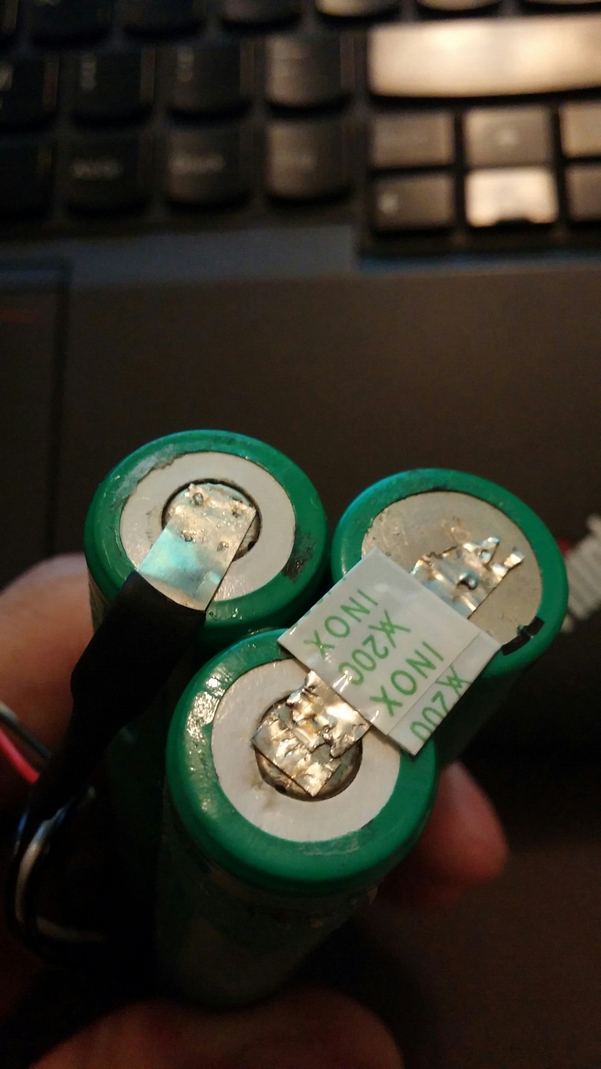

Hallo!
Weiß jemand unter welchen Namen bzw. wo man diese aufschweißbaren
Sicherungen bekommt, die in einigen industriell gefertigten Akkupacks
verwendet werden?
Ich konnte nur das finden:
https://de.rs-online.com/web/p/rueckstellende-sicherungen-smd/8171636/
Sieht optisch so aus wie ich es gerne hätte, nur bin ich mit der
selbstrückstellenden Sicherung etwas unzufrieden.
Anderes brauchbares war nicht zu finden, kennt jemand von euch eine gute
Quelle?
Danke
Rick

Ich kenne sie nur von fertig konfektionierten Akkupacks, siehe Anhang
(leider ist die Sicherung - also die Fahnen schon etwas zerstört).
Irgendwelche Ideen?
Es ist eigentlich sehr sinnvoll, da dadurch auch alle Anschlusskabeln
mit abgesichert sind.

Es geht um die Sicherung die zwischen 2 Zellen geschweißt wird, eben um
einen optimaleren Schutz zu bieten, als eine Sicherung am Eingang der
Platine zu setzen.

Es soll für eine 2s1p Konfiguration von 2x 18650 Li-Ionen Zellen dienen,
und sollte keine Bastellösung werden, daher kommt auch ein Kupferdraht
in passender Stärke nicht in Frage.

Das wäre mir völlig neu. Die Sicherung gehört an den Gesamtakku. Bei
einem Pedelecakku nimmt man gern eine KFZ-Flachsicherung. Und so ein
Akku hat über 50 Zellen, nicht 2 wie dein Winzakku.
Lithiumakkus müssen gegen Kurzschluss im normalen Gebrauch schon auf
Anwendungsebene geschützt sein, für den abnormalen Gebrauch tut es dann
die Schmelzsicherung.
PS: Wenn du's ordentlich willst dann verbaue ein 2s BMS (zusätzlich zur
Sicherung), als Schutz gegen Über- und Unterspannung.

Wenn man die Sicherung zwischen 2 Zellen schweißt, die ausschließlich
Serienschaltung verwenden, ist damit der Gesamtakku geschützt!

BMS ist auf der Hauptplatine verbaut, der Schutz ist also vorhanden.
Wie gesagt ich kenne diese Sicherungen von einigen industriell
konfektionieren Akkupacks, wie auch eben das Bild zeigt, und dachte das
wäre eine elegante Lösung, alle defekte, die auch die Anschlusskabeln
des Akkus betreffen abzudecken. Scheinbar ist das aber auf den freien
Markt nicht zu bekommen. Muss ich mich also nach alternativen umsehen.

Finde den Ansatz eine KFZ-Flachsicherung zu verwenden gar nicht mal so
schlecht. Wieso auch nicht? Mit etwas Geschick schaffst du die bestimmt
zu löten.
Das ist der erste Akku, besonders mit nur 2 18650 Zellen, welcher im
Akku selbst noch eine Sicherung verbaut hat. Falls du dennoch die
Anschlusskabel mit absichern (sind die so lange und besteht
Quetschgefahr?) möchtest, würde ich direkt an den Akku eine Sicherung in
das Kabel bauen.
http://imgproxy.readmore.de/4c10cac13f02b13388af5a08dee0e83e3a79bc47/aHR0cDovL3M3LmRpcmVjdHVwbG9hZC5uZXQvaW1hZ2VzLzE0MDcwNy83M3dhcnRhYi5qcGc
Damit bist du auf der sicheren Seite.
Gruss, MiMa

Die KFZ Sicherungen sind auch für 24V. Auch etwas höhere Spannungen sind
kein Problem. Für 2s1p geht aber jede beliebige Sicherungsbauform...
Gegen die "Inline"-Sicherung sprechen so Dinge wie Nachvollziehbarkeit,
Transparenz, gesunder Menschenverstand. Gegen eine selbstrückstellende
Sicherung spricht die LiIon Technologie. Daher mein Hinweis.
