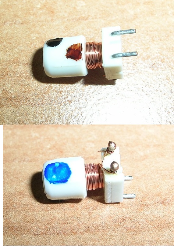

Verstellbare Spule, Induktivität ablesen
Gast #5350923
Fpga K. schrieb:
> Ausser messen sehe ich keine chance eine halbwegs verlässliche Angabe zu
> erhalten. Mein 100 DM multimeter kann das.
Also, abgesehen davon dass es nicht die Frage war, bezweifle ich stark
das dein 100DM-Multimer diese Induktivitäten von wenigen µH messen kann.
Gast #5351127
Ich beantworte mal selbst:
anscheinend wird es so entschlüsselt:
Schwarz=0
Braun  =1
Blau   x10 hoch -6
Wäre dann 1µH, nach der Resonanzmessung als Parallelschwingkreis (mit
10nF) lässt sich die Spule von 0,76µH bis 1,16µH verstellen, mit
Näherungsformel über die Abmessungen komme ich zumindest auf die
Größenordnung: auf 1,8µH.
