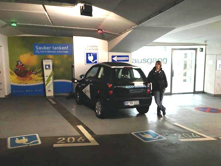

Und Anja -ich hoffe doch, dass Du nur in Tiefgaragen parkst, in denen
zumindest etwas Restsauerstoff vorhanden ist ;-) Mit dem Methan hast Du
recht, daher dürfen auch Erdgasfahrzeuge häufig nicht in Tiefgaragen.
Beim Wasserstoff kommt erschwerend hinzu, dass im Baurecht nur auf
technische Dichtheit geprüft wird (nach TRBS 2141 Teil 3), nicht jedoch
die Diffusionsdichtheit vorgeschrieben ist...
