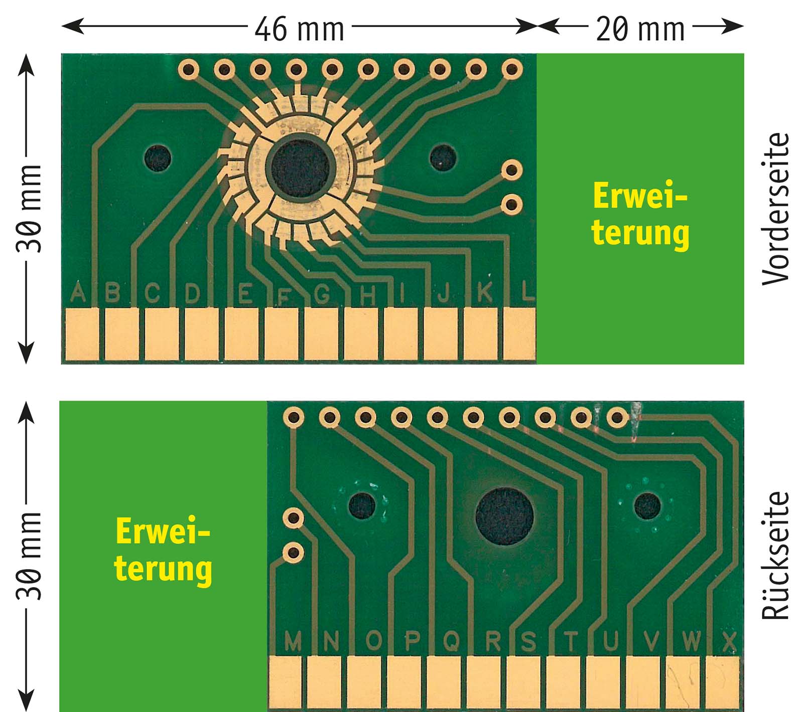

Ich habe eine (fertige) beidseitige Platine, die seitlich um ca. 20 mm
breiter werden soll, um dort einen zusätzlichen Druckschalter und
weitere Kontaktierungspunkte anzubringen. Dafür soll dann eine neue
Gesamtplatine angefertigt werden. Auf dem angehängten Foto sollten die
wichtigsten Parameter zu erkennen sein.
Mein Problem ist die Schaltkulisse für den Drehschalter auf der
Vorderseite, dafür reichen meine Erfahrungen mit Layoutprogrammen bei
weitem nicht aus. Ich könnte das zwar mit einem Vektorzeichenprogramm
erstellen, da bekomme ich aber keine Gerber Files für die Fertigung
exportiert.
Sieht sich jemand aus dem Forum in der Lage dies - natürlich gegen
Aufwandsentschädigung - für mich zu machen?
Wo lasse ich dann die Platinen am besten fertigen? Ich brauche nur 5 bis
10 Stück. Die Schaltkulisse für den Drehschalter sollte auch „gut“
vergoldet werden; was wäre hier die korrekte Bezeichnung?

Naja,die Maße von den Kontakten sind nicht ersichtlich,hier bräuchte man
noch mehr
> noch mehr
Klar, hier würde ich natürlich noch genauere Infos liefern. Ebenso
Platzierung und Lochdurchmesser für die Bohrungen.

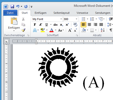

#5352146
ich habe vor ein paar Wochen damit herumgespielt, wie ich unser
Firmenlogo und andere Symbole auf die Platine bekomme. Kurz gesagt habe
ich auf die Schnelle mal ein TrueType Font aus dem Drehschalter gemacht
und auf einer Platine in unterschiedlichen Größen platziert (siehe
Bild). Mit ein wenig Bildbearbeitung könnte man es noch besser machen
aber dazu hatte ich keine Lust. Ich wollte auch nur sehen ob das so
gehen würde, das ist kein professioneller Ansatz - nur Spielerei. (hat
mich 10min gekostet).
Taz

#5352265
Werner schrieb:
> Wie und womit macht man sowas?
Dafür waren mehrere Schritte notwendig.
1. PNG in SVG umwandeln unter http://www.pngtosvg.com/ (Colors=1
Simplify =5)
2. Auf http://www.glyphrstudio.com/online/ (Online TrueType Font Editor)
einen Font anlegen und im Hamburger-Menu auf einen beliebigen Buchstaben
ein SVG importieren.
3. Font exportieren als OTF (kann leider kein TTF)
4. OTF nach TTF konvertieren https://everythingfonts.com/otf-to-ttf
Das Bild habe ich vorher kurz bearbeitet (invertiert, plus Kontrast) und
als 2 Farben PNG gespeichert.
(in Word hat man den 'Drehschalter' dann natürlich auch)

Als Vorlage habe ich tatsächlich nur diese eine fertige Platine. Der
Drehschalter lässt sich auch nicht durch einen anderen ersetzen, und es
gibt auch kein Datenblatt dazu. Es handelt sich dabei um eine komplette
Sonderanfertigung für den (Musik) Instrumentenbau, die ich so fertig
gekauft habe. Bei der Erweiterung will ich seitlich noch einen
zusätzlichen Drucktaster anbringen, der dann mechanisch von dem
„Drehschalter“ mit an der Frontplatte gehalten wird.
