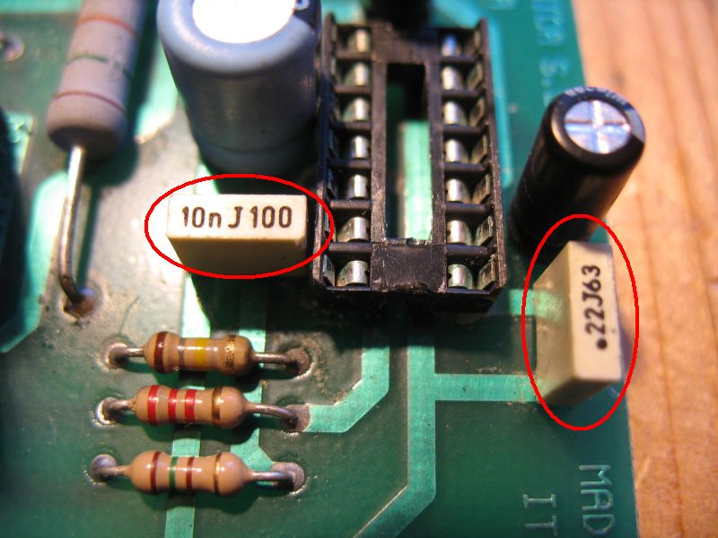

auf der Platine sind einige Bauteile defekt, abgebrannt. Jetzt soll sie
runderneuert werden, indem alle Bauteile getauscht werden.

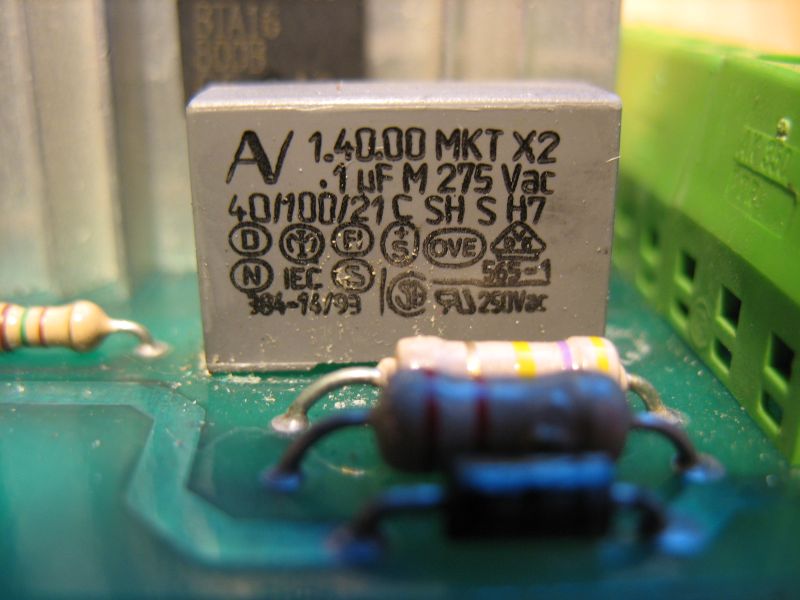

Aber welche Kondensatoren sind das hier? Bei z.B. Reichelt finde ich
eine ganze Menge, die etwa passen könnten. Aber ob das jetzt MKP, MKS
etc ist?
10nF, 100V: ca. 7x2,5mm, RM 5mm
220nF, 63V : ca. 7x2,5mm, RM 5mm
100nF, 275VAC, X2: Ist MKT wichtig? Was heißt 1.40.00?
Ich würde mich freuen, wenn jemand Auskunft geben könnte.

Für den 10n und 220n reichen wahrscheinlich MKS Typen, der 275V
Kondensator sollte auch wieder ein MKT Typ sein, wegen seiner
Selbstheilfähigkeit. Du kannst aber auch auf einen MKP Typ ausweichen.
Sind angesichts von Bauform und Größe wahrscheinlich MKT. Möglicherweise
ist die Toleranz von 5% wichtig. Wenn diese Kondensatoren Teil einer
zeit- bzw. frequenzbestimmenden Schaltung sind.
Wichtig ist vor allem das X2.

Der X2-Kondensator könnte, durch Selbstheilungsvorgänge, schon Kapazität
verloren haben, insbesondere wenn die Netzspannung unsauber ist
(Industrieumfeld).

Sören schrieb:
> Was heißt 1.40.00?
Sören schrieb:
> Ist der auf den Kondensatoren angegebene Spannungswert eine Gleich- oder
> eine  Wechselspannung?
Meine Güte, steht doch alles drauf. Das "AV" ist das Logo von
Arcotronics (mittlerweile Kemet). "1.40.00" ist die Baureihe. "MKT" das
Dieletrikum. "X2" die Klassifizierung [1]
".1µF" steht für die Kapazität (100nF), "M" für die Toleranz von +/-20%.
Und schließlich "275 Vac" für die Spannungsfestigkeit.
Und jetzt darfst du einmal raten, warum da nicht "V" für Volt steht,
sondern "Vac". Was könnte das "ac" wohl bedeuten?
[1] https://de.wikipedia.org/wiki/Entstörkondensator#Klassifizierung
#5352431
noch etwas vergessen:
Climatic category: 40/100/51/B, IEC 60068-1 / Operating temperature
range of -40˚C to +100˚C
Bedeutet:
Kondensator wurde bei Minus 40 Grad, +100 Grad über eine Zeitdauer von
51 Tagen getestet, ohne dass er aus dem Toleranzfeld rausfiel.
ciao
gustav

Habe jetzt für die beiden kleinen Kondensatoren den Typ MKS gewählt, der
X2-Kondensator ist kein MKT-Typ, aber das scheint nicht so wichtig.

#5355820
Sorry
40/100/21
muss es heißen nicht "51".
Wie gesagt,
oft kommt die Frage, wieso gleichartige Kondensatoren gleicher Bauart
und Gehäuseform verschiedene Preise haben.
Der Grund dafür ist meistens die unterschiedliche Klimafestigkeit.
Von daher halte ich dies Angabe auch für wichtig.
