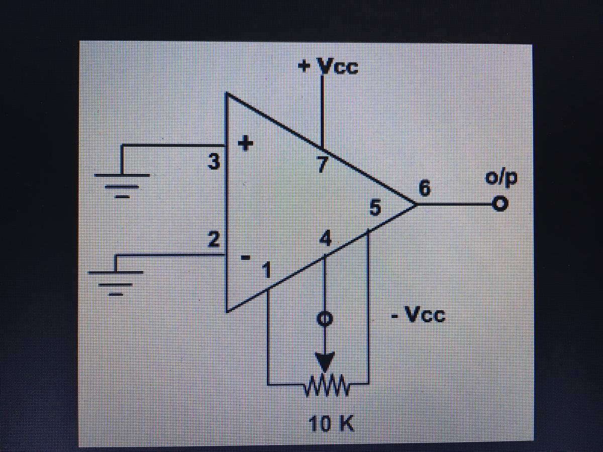

Hallo an alle, ich würde gern den TL081 an einer unipolaren
Spannungsversorgung betreiben. Das dürfte anhand von Datenblatt kein
Problem sein.
Ist es korrekt, dass bei der Offset Kompensation anstatt der sonst
negativen Versorgungsspannung dann die Masse genommen wird?
Danke und Grüße

Ja, das geht sicher, sofern die minimale Betriebsspannung beachtet wird.
Mit 5V Single-Supply würde ich es nicht probieren.
Ja klar. Das ist ja dann quasi die neg. Betriebsspannung.
ACK. Bei 10V Betriebsspannung könnte man gerade mal
die mittleren 2V nutzen.

verdienen. Nicht, daß sie darin besonders gut wären.
Aber natürlich hast du nicht unrecht: wenn es um eine Messung geht,
wird man weit eher einen OPV als Impedanzwandler nehmen als einen
Transistor. Eben weil der Transistor die Spannung um ca. 0.7V verschiebt
und diese 0.7V auch noch temperaturabhängig sind.
Andererseits:
> Ein TL 081 kostet doch nicht die Welt ...
Stimmt zwar. Aber der TL081 ist in dieser Anwendung sogar noch
schlechter (und zwar deutlich schlechter) als ein Transistor. Denn er
ist weit vom idealen OPV entfernt. Bei Versorgung mit 0V und 12V kann er
am Ausgang bspw. nur Spannungen zwischen 3V und 9V liefern. Das mag im
Einzelfall tolerierbar sein. Aber als generische Lösung für einen
Analogeingang, der normal von 0V bis 12V messen kann, ist es etwas
dürftig.
Die Lösung wurde schon genannt: einen OPV nehmen, der mit dem Ausgang
näher an die Betriebsspannung kommt. Der übliche Fachbegriff ist
tail-to-rail OPV.

von Olaf (Gast)
Nimm einen modernen OP der sowohl am Ausgang wie auch am Eingang
Rail2Rail kann. Als Nebeneffekt ist der dann so gut das du den Offset
nicht mehr einstellen musst. Der TL081 ist auch schon 30Jahre alt und du
benutzt doch auch kein 30Jahre altes Handy oder?

von Daniel (Gast)
Hallo an alle und Danke für die Kommentare. Die Logo hat eine
Eingangsimpedanz von 72 kohm bei 0..10 V. Der Belimo Rückführungssensor
hat 1k, 2,8k oder 5 kohm gesamt. Den hab ich noch nicht. Der hängt an 10
V DC und soll die Possition der Logo melden. Hoffe die Information
reichen?
Danke und Grüße
Daniel
von Jörg R. (solar77)
Jens G. schrieb:
> @ Jörg R. (solar77)
>>Woher kommt das Signal das du verstärken möchtest?
>>Wieviel Strom benötigt die Logo 8 im Eingang?
>>Ist dein Signal digital oder analog?
>>Nur weil ein OPV verwendet wird muss es ja nicht automatisch analog
>>sein;-)
>>Welche Anforderungen stellst du sonst an das Signal?
>>Bist Du noch dabei oder ist der Thread (wieder einmal) eine Luftnummer?
> Alles unwichtig...
Sehe ich nicht so.
> Und das wurde doch beantwortet.
Ja, aber Dich habe ich nicht gefragt? Und der TO hat sogar geantworter.
> Daniel schrieb:
>> Die Logo hat eine Eingangsimpedanz von 72 kohm bei 0..10 V.
> Dann fließen max. 140 uA, bzw. 0,14 mA.
>> Der Belimo Rückführungssensor hat 1k, 2,8k oder 5 kohm gesamt.
>> Den hab ich noch nicht. Der hängt an 10 V DC und soll die Possition der
>> Logo melden. Hoffe die Information reichen?
> Na, so richtig kann ich damit nichts anfangen?
