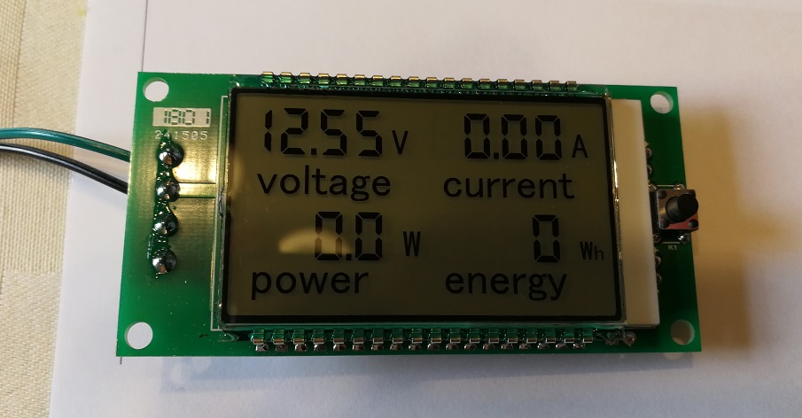

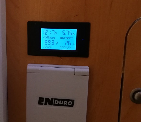

Aktuell habe ich eine Verbrauchsanzeige (Wattmeter) eingebaut, der
zusammen mit einem 100A Shunt prächtig funktioniert. Das eigentliche
Problem ist lediglich die Ablesbarkeit des Display. Von vorne und unten
sehr gut, von oben aber nicht mehr ablesbar. Da die Anzeige aber im
Staukasten (knapp überm Boden) eingebaut ist, habe ich hier
Schwierigkeiten / muss mich auf den Boden knien, um die gewünschten
Infos zu sehen.
Die Info, dass man mit einem 10kOhm Poti auf Vo die Spannung und damit
den Kontrast ändern kann, habe ich bereits gefunden. Das wäre auch von
mir zu verwirklichen, wenn ich die entsprechenden "Beinchen" am Display
ausfindig machen könnte.

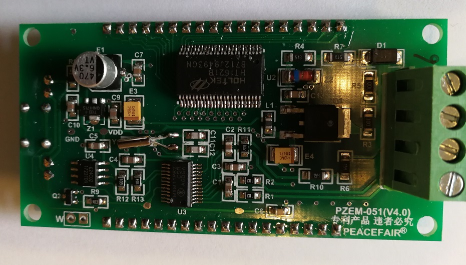

Auf der Platine selbst finde ich Vss (GND) und Vdd (Power), auf denen
ich 3,3 V messe. An den Display Pins finde ich diese aber nicht. Ich
kann dort lediglich Spannungen von ~ 1,5 V messen. Leider finde ich auch
keine spezifischen Infos zu dem LCD.
Habe ich hier noch eine Chance, dem Kontrast zu Leibe zu rücken, oder
muss ich weiterhin auf die Knie gehen?

von Stefan F. (Gast)
Ich glaube nicht dass die Änderung der Kontrastspannung großartig den
möglichen Blickwinkel verändert. In deinem Foto sieht der Kontrast
bereits sehr gut aus.

Man muss das Display nur um 180Grad drehen.
von Markus R. (vectra)
@ c-hater
Vollidiot kann ich nicht nutzen und gebt's frisch zurück. Und wenn an
dieser Stelle im Staukasten kein Loch einer Voltanzeige gewesen wäre,
hätte ich den Einbauort passender wählen können.
@Holger
Gute Idee! Hatte mir ähnliches mit zwei Spiegeln überlegt.

von Jim M. (turboj)
Display schräg einbauen, so das man einen besseren Abelesewinkel
bekommt. Das könnte aber am WAF scheitern.
Hintergrund: LCDs haben einen Ablesewinkel, der bei der Herstellung
durch die Ausrichtung der Kristalle festgelegt ist. Daran lässt sich nix
ändern ohne ein anderes LCD einzubauen.

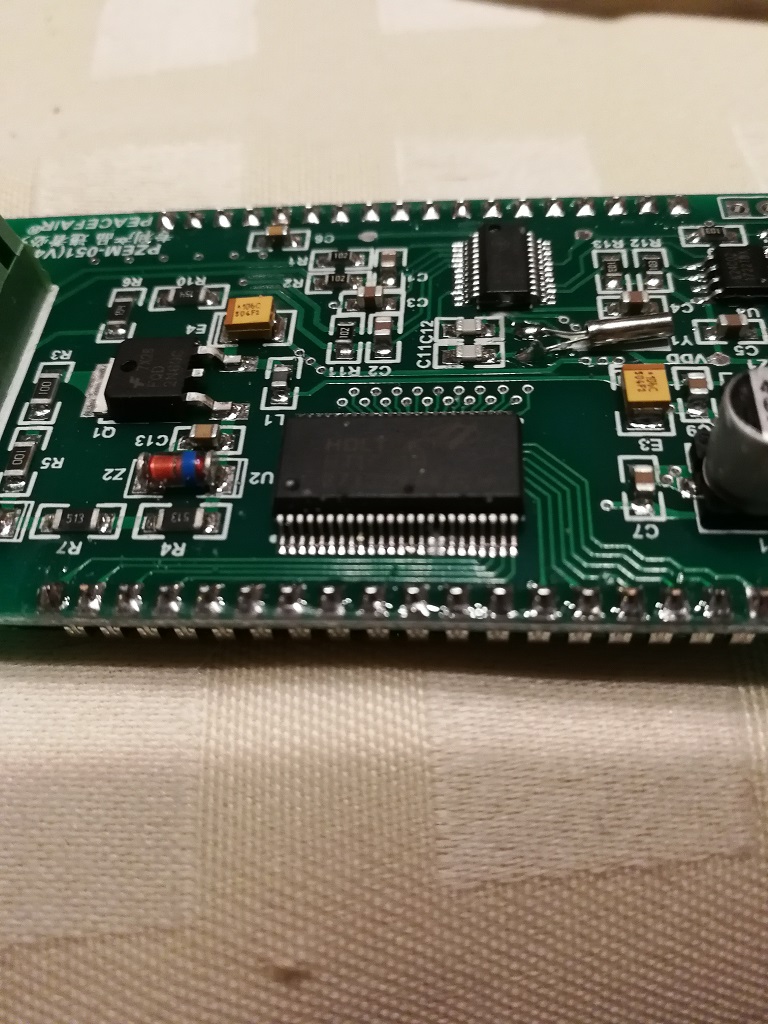

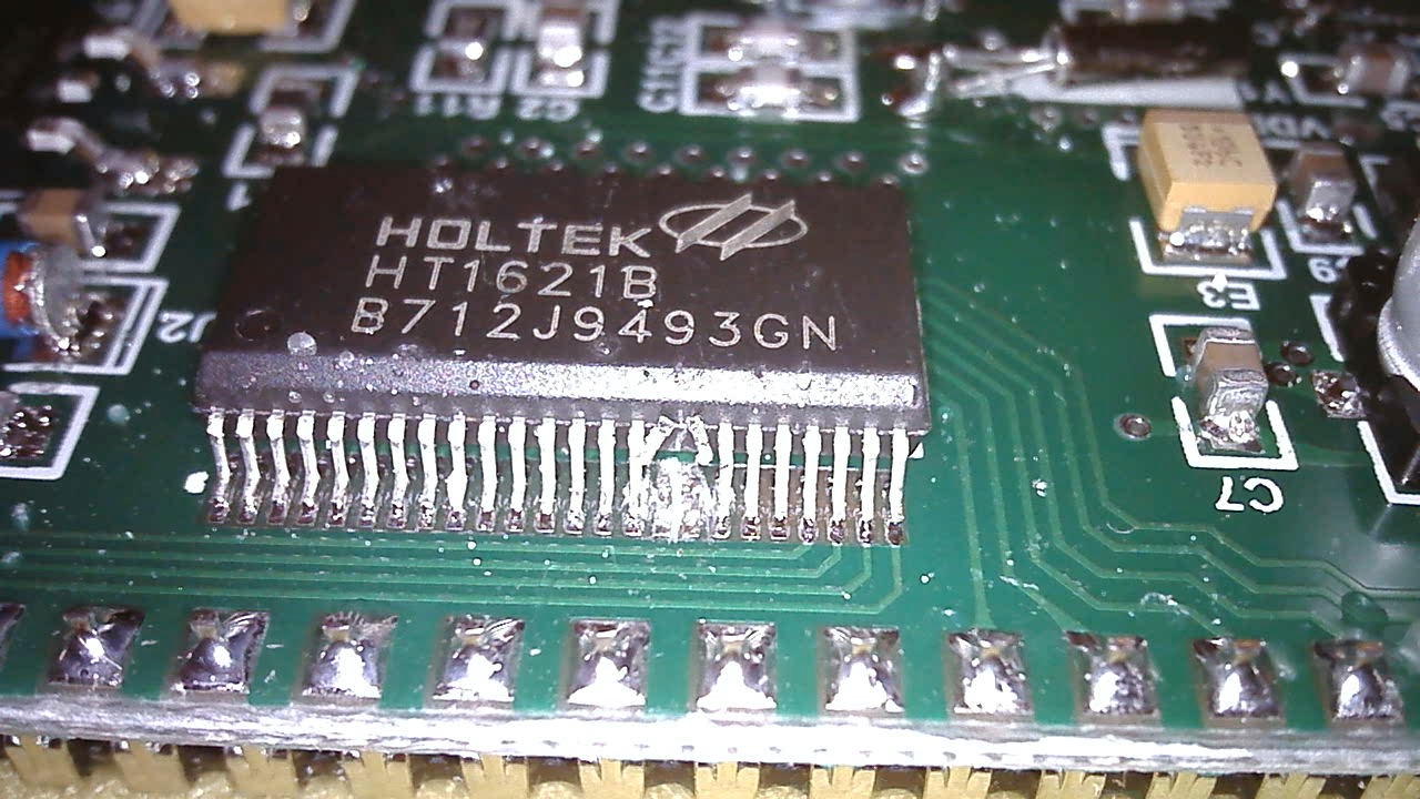

Der das Display ansteuernde Controller ist auf dem dritten Bild gut zu
erkennen. Das ist ein Holtek HT1621B.
http://www.seeedstudio.com/document/HT1621.pdf
Dem Datenblatt kann man entnehmen, daß es einen "VLCD" genannten Pin an
diesem Baustein gibt (Pin 16), mit dem man einen einstellbaren Kontrast
realisieren kann - auf S. 12 des Datenblatts ist eine Musterschaltung zu
sehen, bei der ein Trimmer zwischen "VDD" (Pin 17) und "VLCD" geschaltet
ist.
Damit kann der geneigte Threadstarter vielleicht etwas anfangen; ich
würd' auf jeden Fall mal prüfen, ob an diesem Pin schon irgendetwas
angeschlossen ist.

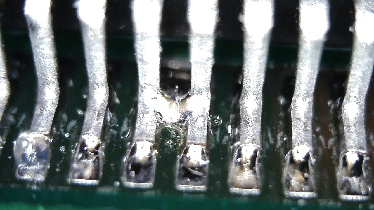

Ich noch mal.
Ich habe mir die Sache mal etwas vergrößert und wenn ich richtig gezählt
habe, dann sind 16 und 17 mit einem Lötpunkt verbunden.
OK, das zu trennen und eine Reglung dazwischen zu bekommen stellt mich
vor ein "klitze kleines" Problemchen ;-)
Grüße
Markus
von batman (Gast)
Sauerei! Versuchs mal mit einem Cuttermesser. Sind die Pins laut
Durchgangsprüfer tatsächlich verbunden?
Eben durchgemessen: Ja, sind verbunden!
von batman (Gast)
Das könnte dann schon das Problem sein. Die Kontrastspannung wird über
die Verbindung etwas hochgezogen, was den Kontrast mindert - soweit die
Spekulation.
So, Verbindung mit dem Skalpell getrennt. Ergebnis sieht man auf den
Bildern: Keine Anzeige bzw. null Kontrast.
Brücke ich die Pins wieder ist die Anzeige da.
Nun gut, was packe ich jetzt am besten zwischen die Pins?
Auf 17 messe ich 2,7 V.
von void (Gast)
batman schrieb:
> Ich würde die gar nicht verbinden, sondern dafür evt. eine negative
> Kontrastspannung erzeugen. Wie hoch war die im Betrieb?
pin 16 ist VLCD (Konstrastspannung)
und pin 17 ist VDD (positive Versorgungsspannung) beim HT1621B.
Der Chip hat offensichtlich keine negative Versorgungsspannung!
Im Datenblatt wird für VDD = 5V Betrieb ein 15kOhm Poti von VDD nach
VLCD vorgeschlagen, welches auf VLCD = 4V abzugleich ist:
"Adjust VR to fit LCD display, at VDD=5V, VLCD=4V, VR=15kOhm±20%"
Also trenne die Pins 16+17. (schon gemacht)
Löte ein testweise ein Poti zwischen Pin 16+17 und drehe dran rum bis
der Kontrast passt. Dann Poti auslöten, Wert ermitteln und passenden
Widerstand einlöten. Fertig.
von void (Gast)
negative Konstrastspannung.
Ich habe jetzt 16 auf den 3 V Pin auf dem Board gelötet und der Kontrast
von oben gesehen ist etwas besser. Also muss die Spannung auf 16 nach
oben.
Dann werde ich morgen mal eine separate Spannung an 16 legen, da ich auf
dem Board nur 3,2 V habe. Mal schauen, ob ich damit die Ablesbarkeit von
oben verbessern kann.
Heute reichts erstmal. Bin ja schon viel weiter, als gehofft.
Grüßle und Danke
Markus
von batman (Gast)
Da wär ich vorsichtig, mehr als 0.3V über Vdd ist an den Eingängen
eigentlich nicht erlaubt und kann die Portschutzdiode killen. Ich
fürchte, mit dem Design geht nicht mehr viel.
von Alex G. (dragongamer)
Ja, schätze auch mal der Kontrast wurde mit dem Lötpunkt auf das Maximum
gesetzt.
Da einfach irgendwelche Spannungen (auserhalb der Spezifikation) drauf
geben könnte nach hinten losgehen.
Ich denke, Ihr habt da Recht. Nach etwas drüber gegrübelt sehe ich das
genauso: die 3,2 V vom Lötpunkt sind das Maximum.
Also bleibt das jetzt so und ich habe wieder etwas dazu gelernt. Alles
gut.
Grüße
