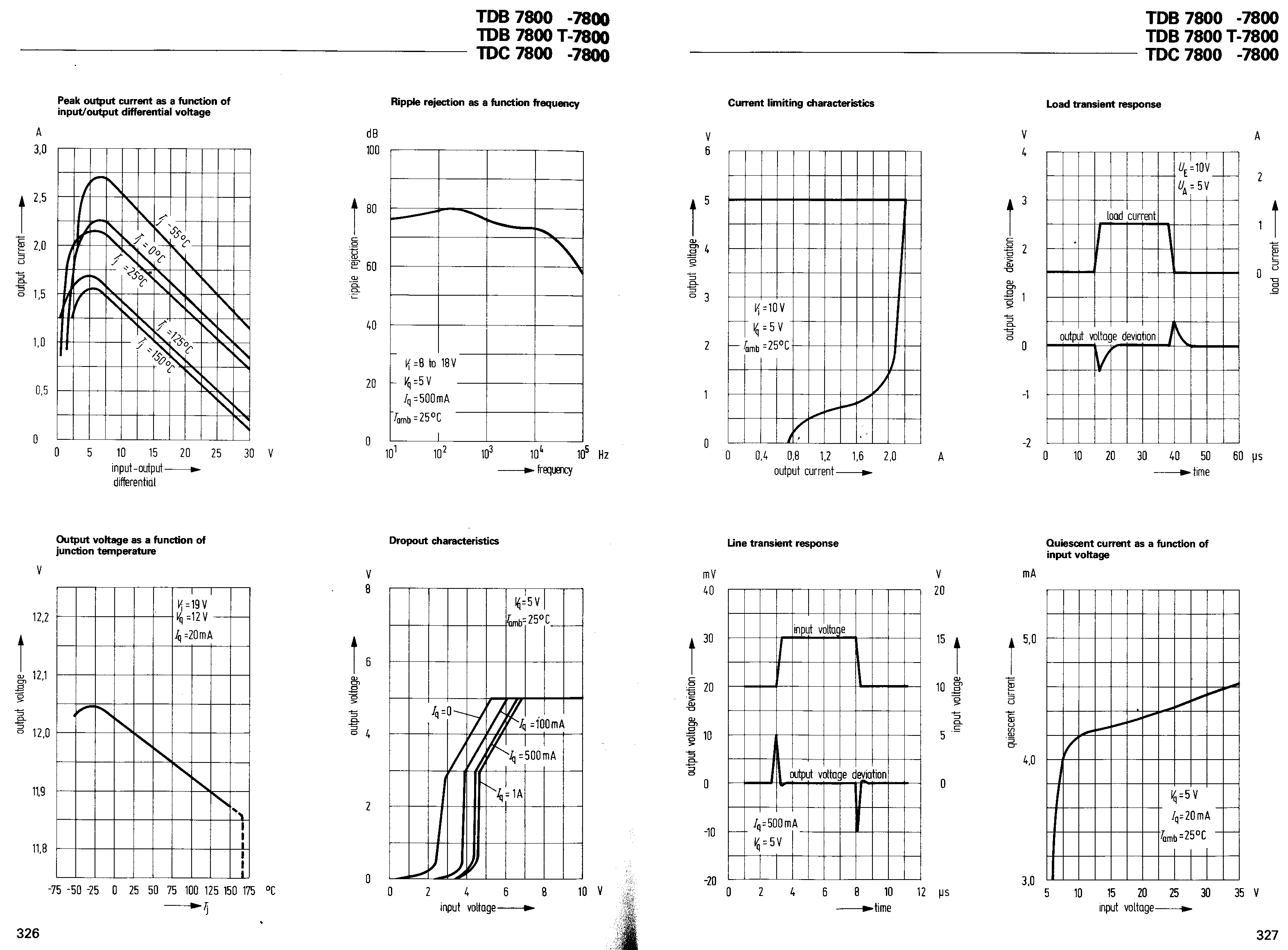

#5353101
> Flow (Gast)
>Fairchild Datenbuch 1976, Seite 14-54:
>current limiting characteristics
>eindeutig rückfaltend.
Es wäre ganz toll, wenn du uns ein Abbild dieser Faltung zeigen würdest.
Die paar Datenblätter, die ich kenne, bzw. gesehen habe, zeigen nur
Diagramme, die einen mit zunehmender Diff-Spannung oder zunehmender
Temperatur (eben bei Fairchild) zurückgehenden Kurzschlußstrom zeigen.

Gast #5353179
Jens G. schrieb:
>> Flow (Gast)
Siehe Anhang. Ist aus dem Siemens Datenbuch von 1976/77.
