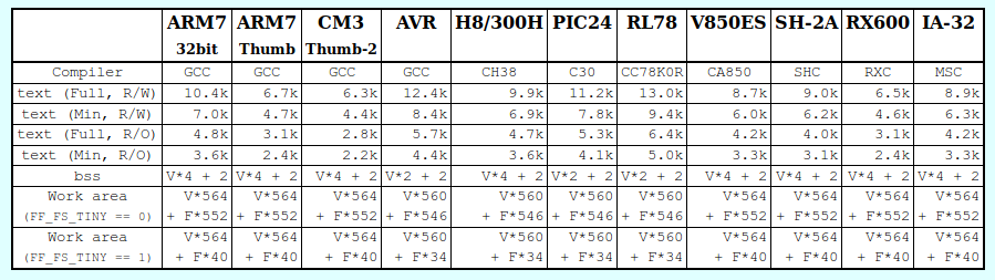

> Im Prinzip hast du Recht. Ich habe hier allerdings gestaunt, weil die
> puts() Funktion bei AVR samt aller Abhängigkeiten weniger als 500 Bytes
> umfasst.
Die AVR-Libc ist nunmal genau auf die Nutzung ohne OS auf
Mini-Controllern abgestimmt. Die vom ARM-GCC genutzte newlib ist mehr
für Unixoide Systeme gemacht und daher nicht immer optimal für kleine
Controller. Alles was mit FILE* arbeitet (fwrite, fprintf, fputs)
braucht Puffer und dafür malloc().

von Leo C. (rapid)
Stefan U. schrieb:
> Und dort endet es nicht. Auch mein eigener Code belegt auf ARM sehr viel
> mehr Speicher, als auf AVR. Und zwar ungefähr das doppelte.
Andere machen andere Erfahrungen. Bei Chans FatFs kommt ehrer das
Gegenteil raus.
http://elm-chan.org/fsw/ff/doc/appnote.html
