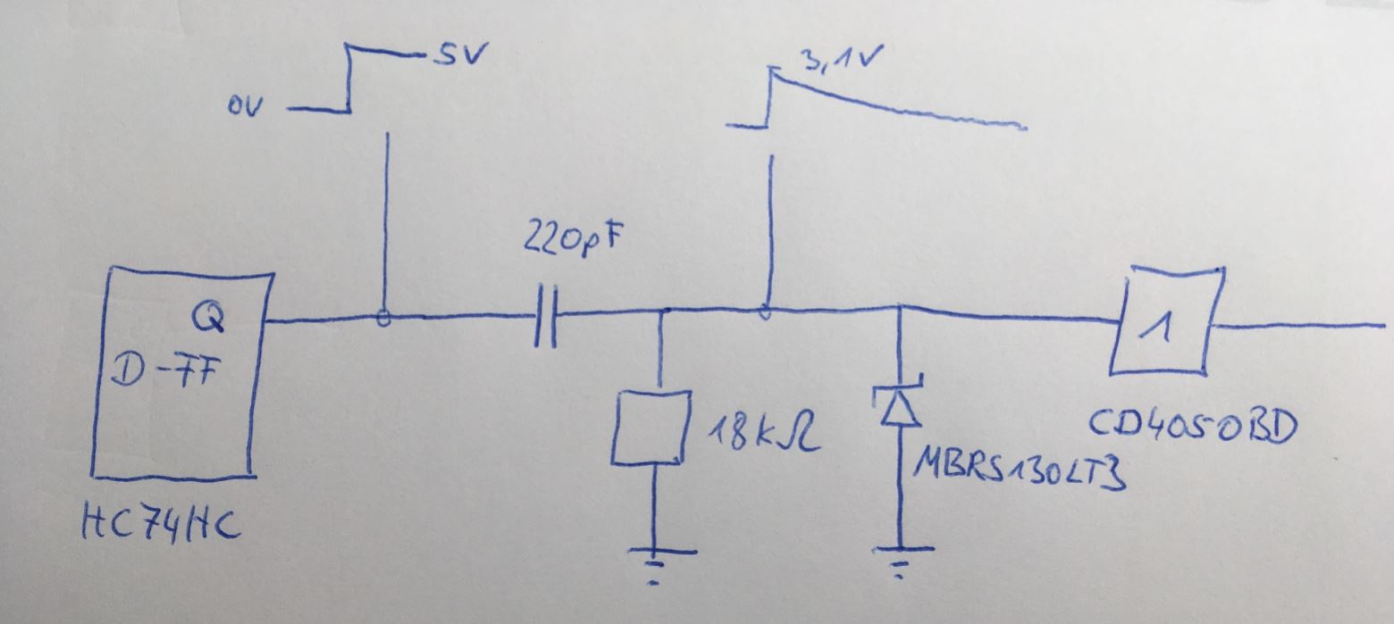

ich möchte für ein kleines Projekt analog einen 4µs-Puls erzeugen.
Leider funktioniert dies nicht bei mir.
Ausgangspunkt ist ein D-FF (74HC74), der einen Messbaren 5V-Pegel
ausgibt.
Dann kommt ein RC-Glied und parallel zum R eine Diode (siehe Bild im
Anhang). Danach kommt ein nichtinvertierender CD4050BD.
Ich kann mir nicht erklären warum ich nur 3V statt 5V im Anfangsmoment
hinter dem Kondensator messe. Kann es evtl. an der Schottky-Diode
liegen? Die ist mit 30V, 1A ggf. etwas überdimensioniert, jedoch auch
die einzige die ich hier liegen habe.
Hat jemand einen Tipp für mich?
Du hast mehr Kapazitäten als bloss deine 220pF, und der HC74HC (was für
eine debile Typennummer) hat etwas Induktivität durch die Zuleitung vom
wie weit auch immer wenn überhaupt entfernsten Stützkondensator, so daß
Berechnungen mit Kondensatoren deren Werte so nah an 0 liegen nicht mehr
exakt sind. Ja, auch die sperrende Schottky-Diode hat eine deutliche
Kapazität.
Ausserdem sind die Schaltschwellen deines CD4050 ungenau, so kommt es
niemals zu einer genauen Impulsbreite.
Du hast einen kapazitiven Teiler, bestehend aus den 220p und der Dioden-
und Tastkopfkapazität. Die MBRS hat bei den vorliegenden Spannungen etwa
100pF.

Die Möglichkeit eines kapazitiven Spannungsteilers mit 220pF und
parasitären Kapazitäten hast du schon mal in Betracht gezogen?

Siehst du die 3V auf dem Oszi?
Dann mal das Ersatzschaltbild des Oszi-Eingangs (1MOhm/50pF) in deine
Schaltung.
-> kapazitiver Spannungsteiler
Du kannst ja auch mal einen Taskkopf 10:1 verwenden. Da sollten der Rest
der Schaltung auch mehr als 3V sehen.
Grüße

Die dicke Diode mit der großen Kapazität und evt. auch einem recht hohen
Sperrstrom durch eine kleine ersetzen oder wieder auslöten.
Wichtig war auch der Hinweis mit einem 10:1 Tastkopf zu messen sonst
gilt:
Wer misst misst Mist wegen der Eingangskapazität des Oszis!

Dann muss die Eingangsschutzdiode im CD4050 die 220p an der Rückflanke
umladen.

von Wolfgang S. (doktor_wolfi)
Im Umkehrschluss bedeutet das also, dass meine Kapazität zu klein ist.
Der 74HC74 kann jedoch nur 4mA. Das bedeutet 20V/µs bei 220p. Also
benötige ich schon 250ns für das aufladen.
Eine Kapaziätsvergrößerung kommt also auch nicht wirklich in Frage.
Ich werde auf jeden Fall mal Versuchen die sd101 einzulöten. Mal schauen
wie viel das bringt ;)
Achso: weil einige gefragt hatten: Ja ich habs mitm Oszi gemessen. 1:10.

von Axel S. (a-za-z0-9)
Bei 220pF Last gegen GND. Dein Kondensator hängt aber mit dem zweiten
Bein gar nicht an GND. Die kapazitive Last am treibenden Gatter ist
die Reihenschaltung aus den genannten 220pF und der Eingangskapazität
des nachfolgenden Gatters. Und derzeit noch die Kapazität der vollkommen
ungeeigneten (wurde das schon erwähnt?) MBRS130. Korrekt aufgebaut
kommst du auf vielleicht 20pF. Weitgehend unabhängig von der Größe des
Kondensators.
> Also benötige ich schon 250ns für das aufladen.
Nein.
Dito.
