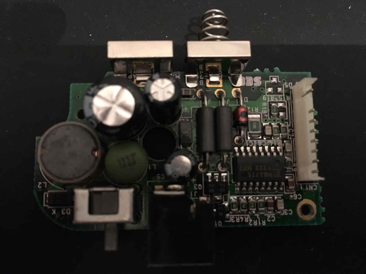

Gut, Kondensatoren waren irgendwann weg, irgendwie hab ich die neuen
auch auf die Platine bekommen, und es ging weiter mit der Netzplatine.

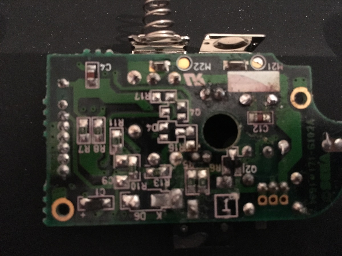

Hier kommt der erste WICHTIGE Teil: ich habe die 3 Kondensatoren nicht
so einfach von der Platine bekommen, und noch schwieriger war es, den
Restzinn aus den Löchern zu bekommen. Beim großen Kondensator habe ich
den Zinn aus einem der Löcher gar nicht mehr herausbekommen, und ein
befreundeter Elektriker, der öfter mal Sachen lötet, ebensowenig.
Grund dafür könnte sein, dass das Lötauge durch meine ungeahnt niedrigen
Lötkenntnisse sich mit dem Zinn zusammengetan hat und sich ins innere
des Loches verflüssigt hat, ist aber nur eine Vermutung. Der Elektriker
hat dann irgendwas gebastelt, so dass der Kondensator irgendwie fest
war, aber mit dem Hinweis, dass falls die Platine überhaupt noch zu
retten war, es so funktionieren könnte.

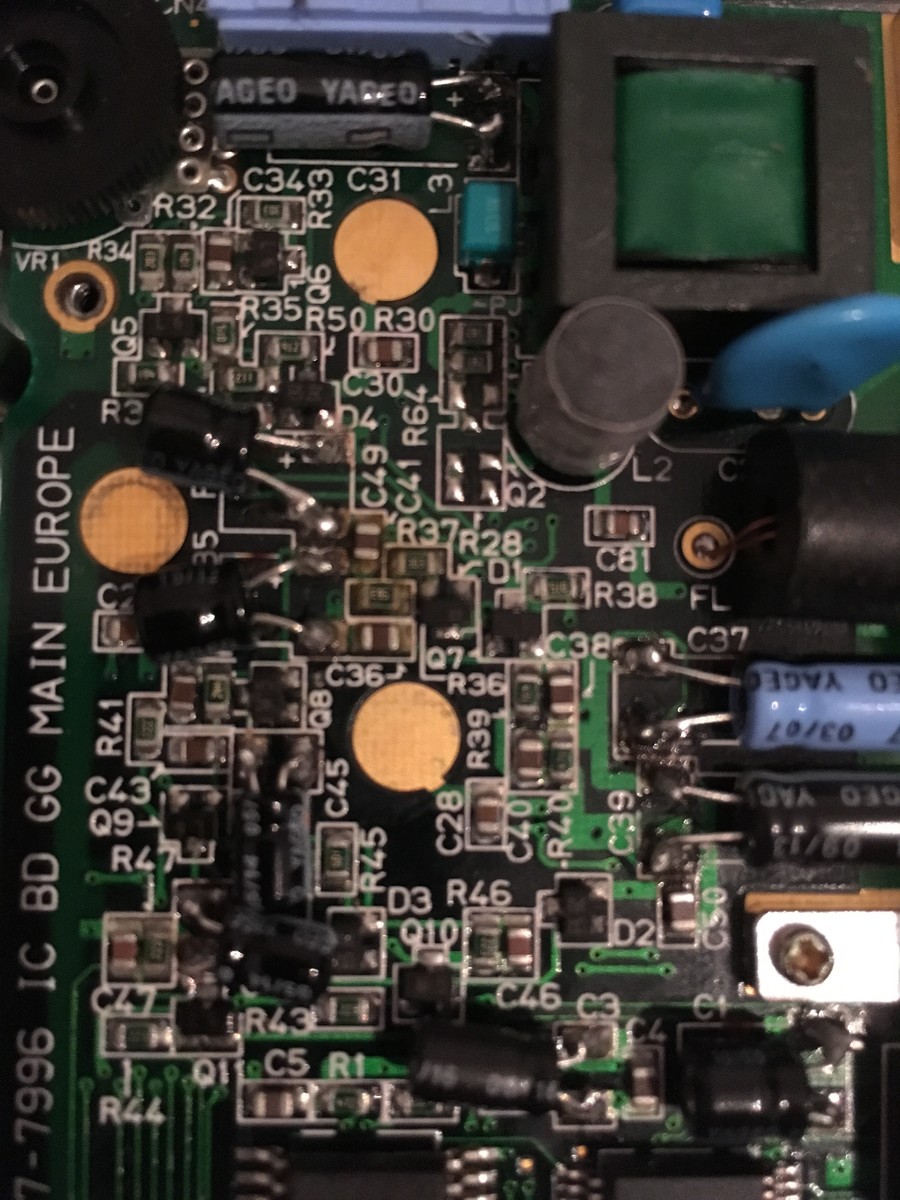

Eventuell könnte das mit dem nun folgenden Problem zu tun haben: die
Kondensatoren auf der Hauptplatine waren im Vergleich zu den beiden
anderen wundervoll. Alles ging recht schnell, was natürlich nicht
ausschließt, dass ich dennoch irgendwo eine ungewollte Lötbrücke
hingebaut habe.
Achja, nach dem Ablöten der alten Kondensatoren habe ich erstmal alles
mit Isopropanol eingeweicht und mit Zewa abgewischt. Anschließend neue
Kondensatoren aufgelötet, alles zusammengebaut und getestet.

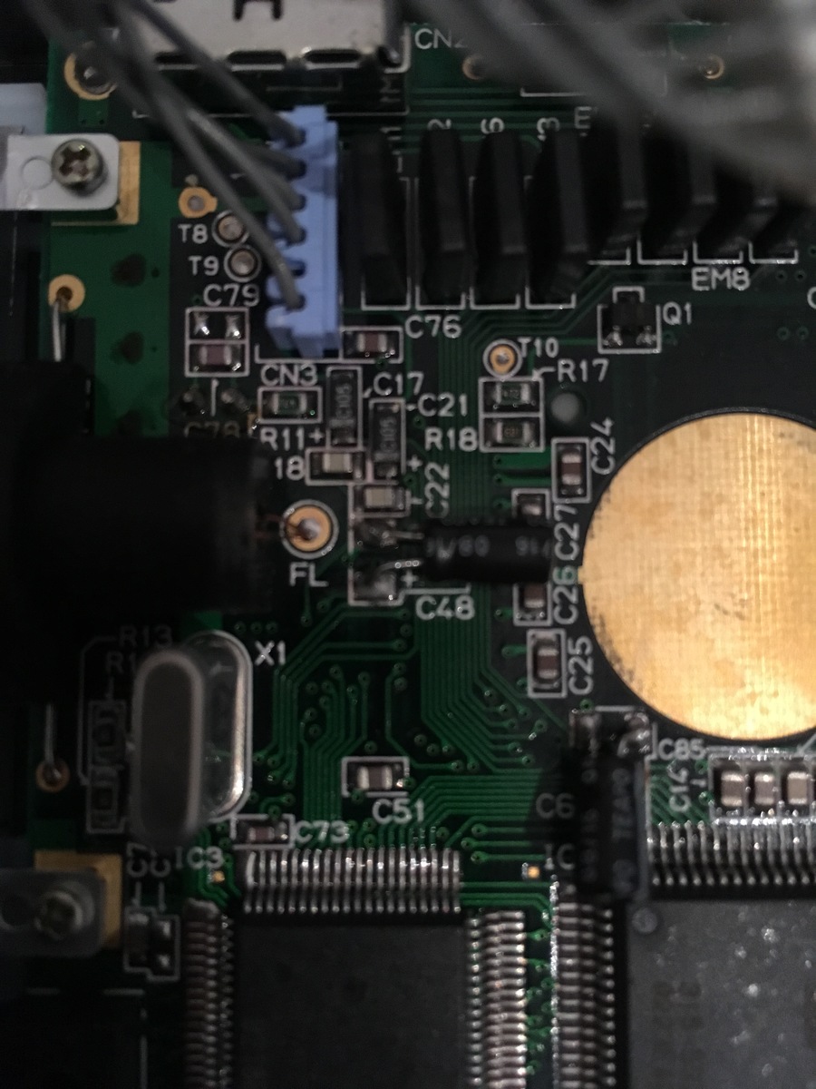

Also Game Gear mit eingelegten Batterien aufgeschraubt und angeschaltet,
siehe da, kleine blaue Funken rechts neben L2 auf der Hauptplatine.
Anschließend ging nichts mehr mit Batterien.
Naiv wie ich bin konnte ich das nicht auf mir sitzen lassen, also habe
ich es mit dem Netzteil ausprobiert, was zuvor noch funktioniert hat:
nun roch es sofort nach verbranntem und es stieg Rauch bei C32 auf.

Die Netzplatine ist eigentlich unproblematisch. Trotzdem solltest du
hier mal die Spannungen messen.
Die Kondensatoren auf der Netzplatine bekommst du am besten mit
Entlötlitze ab.

Habe jetzt nochmal jeden Kondensator auf der Hauptplatine angehoben und
wieder gesenkt, dabei sind zwei Beinchen locker geworden, die ich jetzt
neu angelötet habe, nun dampft nichts mehr, eventuell war das ein
Problem oder das dampfende Bauteil ist eben schon hinüber und kann nicht
mehr dampfen.
Habe es jetzt auch noch einmal mit dem Netzteil probiert, dabei hat die
Power LED zumindest geleuchtet, aber der Bildschirm war schwarz.
Mein zweiter Vergleichs Game Gear der heute ankam funktioniert mit dem
gleichen Netzteil, und wenn ich das Unterteil des neuen an das Oberteil
des alten Game Gears mache, dann leuchtet immer nur noch die Power LED,
aber der Bildschirm bleibt schwarz.
Nur mit Batterien geht gar nichts, da leuchtet auch die LED nicht.
Die Leuchtstoffröhre leuchtet auch nicht mehr.
Daraus ziehe ich den Schluss, dass irgendwas an der Hauptplatine nicht
passt, oder sehe ich das falsch? Bevor ich aber nun eine neue Röhre
einbaue, wüsste ich gerne, wo das Problem liegen soll. Wie gehe ich denn
vor, wenn ich auf einer Platine messen will, ob spannungsmäßig alles
passt?

das war dann ein Kurzschluß und jetzt ist diesem Platinenbereich das ein
oder andere defekt.
okay, also Defekt erweitert.

möglicherweise Hochspannungsversorgung der Neonröhre, kann man aus der
Ferne aber nur grob abschätzen.

Ja, das mit der Entlötlitze habe ich versucht, bei 3 von 4 Löchern hat
das auch gut geklappt, aber beim letzten ging nichts, hat auch ein
erfahrenerer Löter nicht rausbekommen?

Ich tippe mal ins Blaue, für die Hintergrundbeleuchtung gibt es eine
Schaltung die im Netz oft Inverter genannt wird. Da muss ein kleiner
Trafo sein. Der wird von ein oder zwei Transistoren getaktet. Gut
möglich, dass der Rauch von den Transistoren kommt.?
