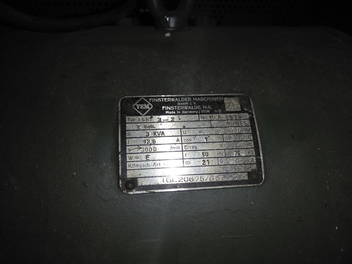

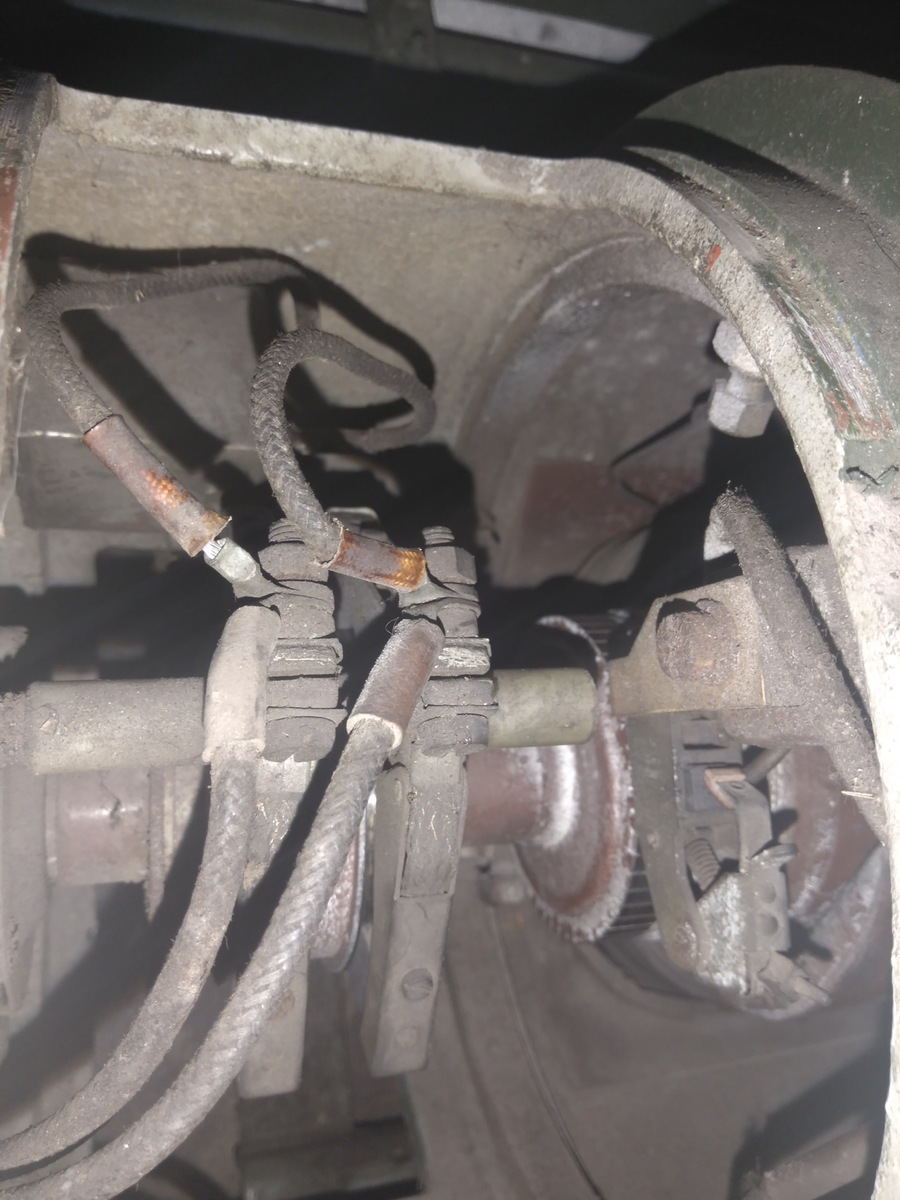

Hallo zusammen, Ich hoffe ihr könnt mir weiterhelfen.. Es geht um einen 3kVA Einphasen Generator, Bj. 68 der leider keinen Strom bringt. Infos dazu hier: http://www.crazybikes.net/el308_1.html Den Motor (EL 308 2-Takt 300ccm 6PS) habe ich wieder zum Leben erweckt, der läuft super.. Aber der Generator bringt nichts.. Die Kabel sind alle Angeschlossen und Scheuerstellen konnte ich nicht erkennen. Kohlebürsten sehen gut aus und werden gut runter gedrückt. Das mittel der Wahl wäre ja wieder Magnetisieren mit 12V Gleichstrom. Aber wo genau? Da Bilder mehr als tausend Worte sagen, habe ich mehrere gemacht. Ich danke euch schonmal für eure Hilfe und hoffe wir bekommen den Oldtimer wieder Stromisiert :) Grüße.
Bilder..
Die beiden mit Klebeband markierten Kabel sind A und C und sollen wohl (laut Internet) für die Erregung zuständig sein... Sie gehen beide auf den großen Schiebewiderstand.

Der gezeigt Kollektor ist aber ein Gleichstrom Motor Kollektor... ist ersichtlich am sektorisierten Kollektor, rechtes Bild. Ein AC Kollektor besteht aus Schleifringen, auf dem linken Bild

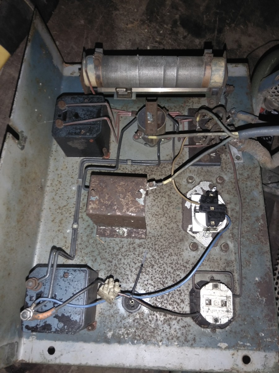

Schaltkasten mit Schiebewiderstand. Vorne Richtung Anker ein Schleifring (Kommutator) mit einer Kohle oben und einer Kohle unten. Dahinter zwei Schleifringe neben einander mit jeweils zwei Kohlen und jeweils ein Kabel. Parallel an diesen Kabeln ist ein großer viereckiger Klotz (Kondensator?)

Da werden Feldwicklung, Erreger (mit Kommutator) und Regulierwiderstand einfach in Reihe geschaltet sein.
@Nebeltroll, Okay.. Der "geschlitzte" Schleifring mit zwei Kabeln sitzt nah am Anker.. (wenn ich richtig sehe geht der kabel der unteren Kohle zur einen Feldwicklung unten und der Kabel der oberen Kohle übers Klemmbrett zum Schiebewiderstand) Die glatten Schleifringe haben 4 Kohlen (sieht aber aus als wenn die doppelt, also eine zur Reserve ist.. da nur ein Kabel rangeht.. und denn noch dieser (Kondensator?) ) @hinz Okay.. Was soll mir das genau sagen? Ihr seit die Fachleute.. Mein Feld ist KFZ-Technik und Mechanik.. Aber das.. Wo soll ich + und - 12V anlegen?

Pascal J. schrieb: > Wo soll ich + und - 12V anlegen? An der Feldwicklung. Schiebewiderstand dabei auf minimale Erregung, wohl ganz unten, stellen. Motor dabei nicht laufen lassen!
hinz schrieb: > Pascal J. schrieb: >> Wo soll ich + und - 12V anlegen? > > An der Feldwicklung. Schiebewiderstand dabei auf minimale Erregung, wohl > ganz unten, stellen. Motor dabei nicht laufen lassen! Kannst du mir bitte ganz genau, anhand meiner Bilder, sagen wo? + Da und - Da ..... Ich will den nicht zerschießen..

Zum Test kann man auch eine 1,5V Monozelle anschliessen und mit dem Multimeter die Ausgangsspannung messen zur Prüfung der Polaritaet.

Das komische ist halt, dass auf dem Typenschild keine Informationen zur Erregung stehen.. Mit geballtem Halbwissen aus der E-Maschinen werfe ich mal folgende Überlegungen in den Raum: Es handelt sich um eine Schenkelpolmaschine, das heißt, dass die Erregerwicklung außen am Stator sitzt und auf dem Rotor die Wechselstromwicklung ist. Auf dem Rotor befinden sich zwei getrennte Wicklungen: 1. Die eigentlichte Wechselstromwicklung, über welche der Laststrom erzeugt wird und per Schleifring nach draußen geführt wird. 2. Eine Gleichstromwicklung, welche mit dem Kommutator verbunden ist. Die Gleichstromwicklung zusammen mit dem Kommutator erzeugt einen Gleichstrom, welcher durch den Scheibewiderstand begrenzt wird, durch die äußeren Erregerspulen fließt und die Maschine erregt. Damit das ganze funktioniert, muss im Stator noch ein Restmagnetfeld (Remanenz) vorhanden sein, so dass die Gleichstrommaschine einen Strom erzeugen kann, welcher das Erregerfeld verstärkt, bis es seine volle Stärke erreicht hat. Falls das Restfeld nicht mehr da ist, würde ich mit strombegrenzten(!) Spannungsquelle versuchen ein Feld aufzubauen. Gibt es da vielleicht so eine Schaltung mit einer Glühbirne zur Erregung beim Einschalten, ähnlich der Ladekontrollleuchte bei den alten Lichtmaschinen im Auto?

Pascal J. schrieb: > Kannst du mir bitte ganz genau, anhand meiner Bilder, sagen wo? Den einen Anschluss der Feldwicklung hast du ja schon gefunden, der geht zu einer der Kohlen am Kommutator. Der andere geht zu dem kleinen Klemmbrett auf der Schalttafel, wo genau kann man anhande der Fotos aber nicht erkennen. > + Da und - Da ..... Wenn kein Feld mehr da ist spielt die Polarität keine Rolle. > Ich will den nicht zerschießen.. Dann nimm den Vorschlag von JanK, der hat den Aufbau bestens beschrieben.

Was anderes: was ist denn das für eine blau oder grau ummmantelte dreiadrige Leitung? Die ist sicher nicht original.
Ja das mit der Schenkelpolmaschine kommt hin! Das ist kein Halbwissen, das Ist Profiwissen.. Eine Manuelle Erregung, per Knopf o.ä., hat der nicht. Also werde ich - an den Kabel zur Feldwicklung (Kohle) legen und + an den Schiebewiderstand. Denn bekommt die Wicklung nicht den vollen Hammer ab.. Übrigens hat der Schiebewiderstand 1 Ohm (Stellung oben) und 8 Ohm (Stellung unten) Soll ich ihn bestromen mit einer 60W KFZ-Glühlampe dazwischen? Also Batterie -} Glühlampe -} Kontakt? Wie genau? Ja Hinz, Das habe ich mich auch schon gefragt, denke dass das mal jemand nachträglich angeklemmt hat.. Geht denn zu einer Spezial-Steckdose (steht warum auch immer 380V drauf) unterm Tank, den Adapter dafür habe ich.. Ich werde jetzt erstmal alle Kontakte richtig sauber machen und Fetten.. Und hoffentlich morgen bestromen,. Bleibt ja noch die Frage mit der Glühlampe. Danke euch und n schönen Abend noch.
