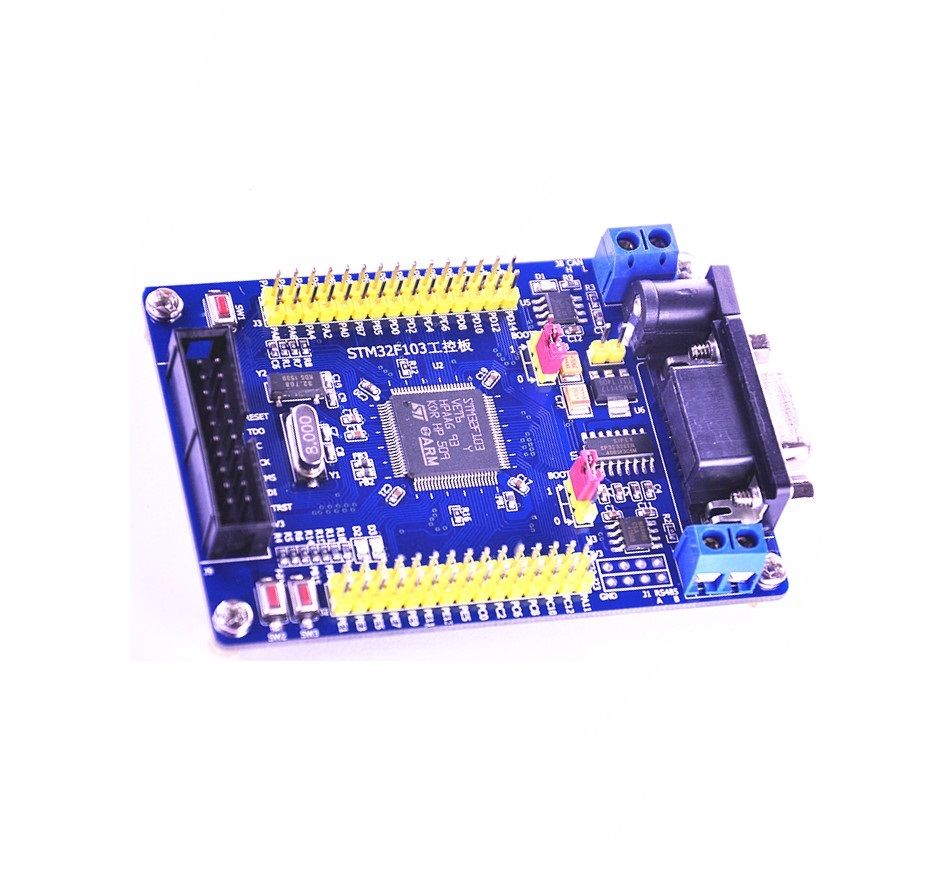

Ich habe mir kuerzlich eine STM32F103VET6 Bord zugelegt die bei eBay als
"STM32F103VET6 Industrial Board" bekannt ist und relativ guenstig
angeboten wird. Ihre relative Einfachkeit, der 100-PIN uC und viel
FLASH/RAM fand ich nuetzlich.
Beispiel:
https://www.ebay.com/itm/STM32-Industrial-Development-Board-STM32F103VET6-CAN-RS485-Minimum-system-ARM/401306115873?epid=854972162&hash=item5d6fb55f21:g:BeUAAOSwAANY6yM3
Leider habe ich bis jetzt noch kein Schaltbild davon gefunden und warte
zur Zeit auf eine Antwort aus China. Vielleicht senden sie mir noch das
Schaltbild. In der Zwischenzeit habe ich die Bord etwas untersucht und
ein erstes Schaltbild davon heraus gezogen. Siehe Anhang.
Obwohl die Bord eigentlich echt nett aussieht hat sie trotzdem leider
(für mich) ein paar kleine Schönheitsfehler. Für diejenigen unter Euch
die daran Interesse haben ein paar Bemerkungen:
Was mir weniger gefällt ist:
Trotz Remap Möglichkeiten hat der Designer den RS485 Transceiver an
UART3 an PB10/11 angeschlossen und somit den I2C2 unbrauchbar gemacht
weil dieser nicht remappable ist. Die UARTS sind aber remappable, die
TWI2 aber nicht, und deshalb erschließt sich mir nicht ganz diese
Entscheidung. Ich brauche oft beide I2C Ports. Ausserdem könnte man eine
Leitung zum MAX3485 einsparen weil man gewöhnlich RE- und DE
zusammenschalten kann.
Leider vergaß man auch den USB port an PA10/11 anzuschließen.
Auch sollte ein Pullup am RS485 RXOUT pin sein. Wenn man nämlich bei
Sendebetrieb den RE-Eingang wie normalerweise hochnimmt, dann floatet
dieser Pin und kann den UART RX durch unkontrolliertes H/L verwirren.
Das stört beim Interrupt Betrieb ungemein. (Vielleicht genügt der
interne PU) Auch wenn man RE LOW laesst spiegeln sich am RXOUT Pin die
Sende Daten.
Der RS485 Transceiver hat keine Bus Bias Widerstände nach Vdd und Masse.
Als Master wäre das angenehm. Ist allerdings kein Thema. Sonst wäre der
MAX3485 fail-safe bei offener Bus Leitung.
Die On-Board LEDs und Schalter SW3 blockieren UART2. Man hätte dafür
besser einige einfache Pins der PE Gruppe nehmen können. Schalter SW2
verschwendet AN9. Auch wird dadurch der zweite SPI Port verschwendet.
VBAT ist nicht an separate Pins heraus geführt und macht ohne eine MOD
die RTC Funktion unbrauchbar weil man am VBAT Pin keine Backup Zelle
anschließen kann. Gut, mit dem Messer kann man sich vielleicht helfen...
Der VREF Eingang ist fest an 3V3 angeschlossen und erlaubt ohne
Modifizierung keine eigene Referenzspannungsquelle.
Der Hauptquarz ist 7.2xx MHz. Mir wäre 8Mhz lieber. ( Das Bild zeigt
aber 8Mhz, ich weiß. Meine Bord hat aber 7.27... )
Sonst ist diese Baugruppe durchaus interessant. Ich hoffe das Schaltbild
ist Euch nützlich. Ob es 100% genau ist, weiß ich noch nicht. Nach zwei
Stunden Arbeit stellt sich das meist erst später heraus:-)
Das zweite Schaltbild ist ein sogenanntes "Work Sheet". Ich mache mir
immer solche Schaltbilder von solchen Bords. Ich drucke sie dann aus um
dann mit der Hand schnell die externe Beschaltung dokumentieren zu
können wenn es schnell gehen soll.
