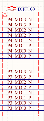

Zuerst hatte ich es im Schaltplan so, wie im Bild DIFF100_0.PNG.

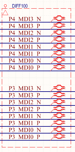

Zwischenzeitlich wie im Bild DIFF100.PNG.
Die Rule für Diff Pairs war => InDifferentialPairClass('DIFF100')
