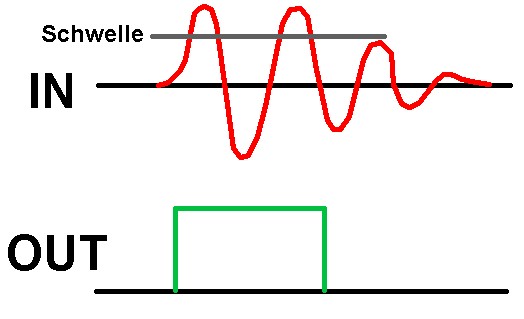

Ich bin auf der Suche nach einer Mikrofonschaltung, die nicht das
verstärke Signal ausgibt sondern nur die aktuelle Lautstärke. Möchte ein
Sonographie-Projekt umsetzen, wobei vom Ultraschallempfänger eben ein
Signal entsprechend der momentanen Lautstärke eingelesen wird.
Vereinfachend kommt hinzu, dass ich im Grunde nur ein Logiksignal am
Ausgang benötige, sprich Uout = z.B. 5V, wenn die Lautstärke eine
bestimmte Schwelle überschreitet.
Wenn ich jetzt einen simplen Komparator an einen Verstärker ankopple
dann zerkackt mir doch dieser wenn er schnell genug ist das Signal, da
ja dieses auch entsprechend einer Schwingung in den "negativen" Bereich
geht. Ich möchte aber einfach nur ein Ausgangssignal proportional zur
Amplitude (Lautstärke), welches eben nicht der gesamten Schwingung
folgt.
VU-Meter wäre auch eine Idee, nur ist das viel zu langsam. Die
ankommenden Ultraschallpulse besitzen nur eine Länge von 5-10 µsek.
Vielleicht kann mir ja jemand einen Tipp geben, in welche Richtung ich
mich umsehen müsste. Danke im voraus, stoppi
> folgt.
Was jetzt? 1/0 oder doch proportional?
Im ersten Fall reicht doch der Komparator + ein nachtriggerbares
Monoflop mit der Mindestzeit der niedrigsten Periodendauer des
Eingangssignals. Ggf. noch eine Diode, wenn der Komparator keine
negativen Eingangssignale vertragen sollte.
> Ein Lesevorgang dauert rund 1.5 µsek. Das Monoflop muss ich dann
> ungefähr auf diesen Wert einstellen.
Ich hatte jetzt gedacht, dass du mindestens bis zur nächsten
Überschreitung der Schwelle die Monoflopzeit wählen musst, also T>
1/f_in.
Ein Ultraschallsignal (Sinus), sagen wir mal mit 50kHz (korrigiere mich
mit dem richtigen Wert), würde bei kontinuierlichem, ausreichend großem
Signal alle 20µs die Schwelle überschreiten. Solang würde ich dann
mindestens die Monoflopzeit wählen. Denn die Abtastung mit dem µC ist ja
asynchron und wie willst du dann sonst sicherstellen, dass du eben nicht
ein zerhacktes Signal bekommst?
Alternativ kannst du diese Monoflopfunktion auch in die SW packen: Wenn
nach einem erkannten Signal nicht innerhalb der nächsten 20µs (bei den
angenommenen 50kHz) wieder ein Signal erkannt wird, ja dann wurde wohl
die Schwelle unterschritten.
