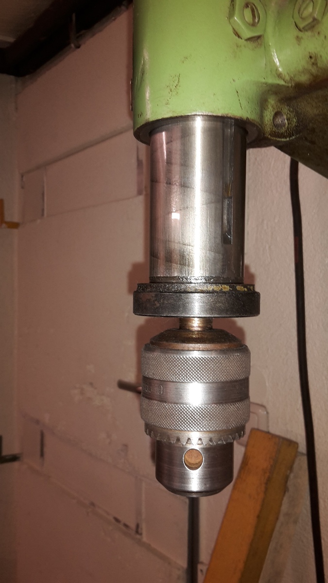

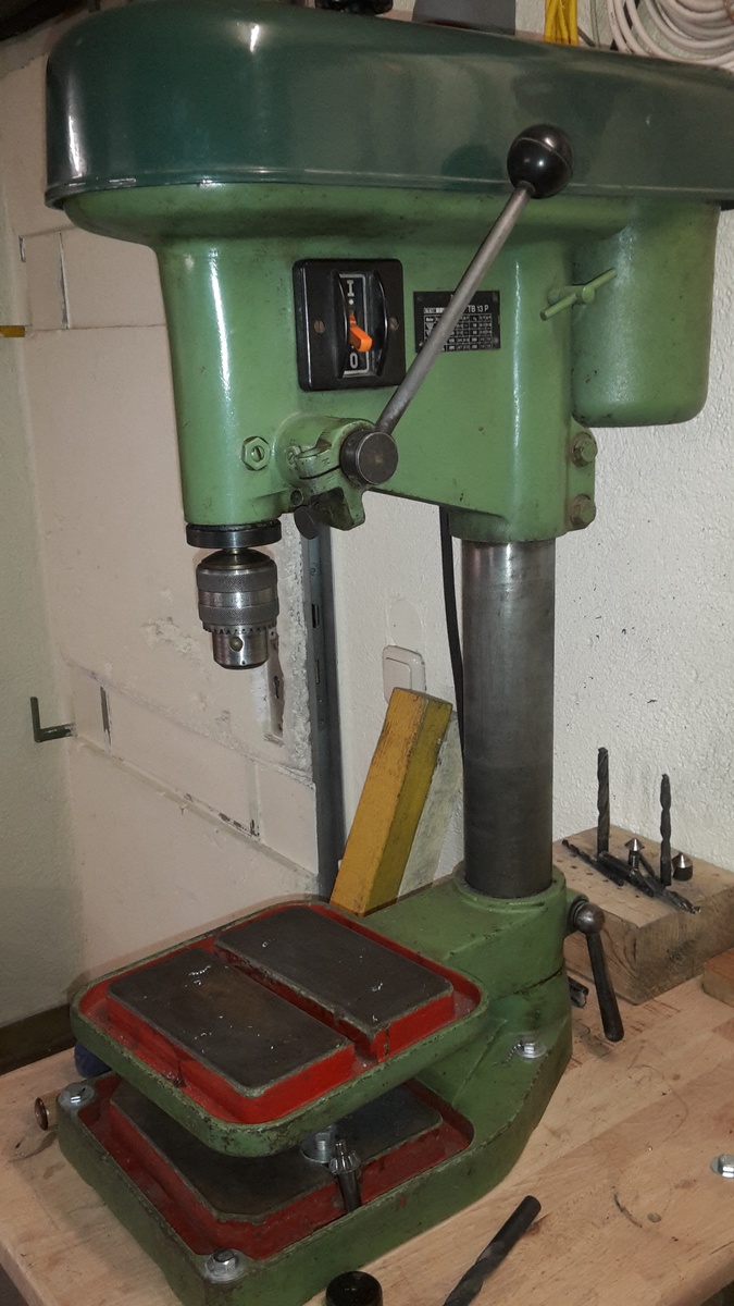

Hallo, ich bin stolzer Besitzer einer AEG TB13P. Leider hat meine Tischbohrmaschine einen Radialschlag ca. 0,4mm. Ich möchte gerne die Bohrmaschine überholen. 1.) wie bekomme ich das Bohrfutter gelöst Es handelt sich nicht um einen Morsekegel. Wenn man in das Futter von unten schaut so ist ein Schlitz erkennbar, der in Stufen auseinander geht. 2.) Hat jemand eine Skizze oder Zeichnung vom Aufbau der Maschine? (Ich möchte nicht aus Unwissenheit etwas zerstören.) Vielen Dank Gruß

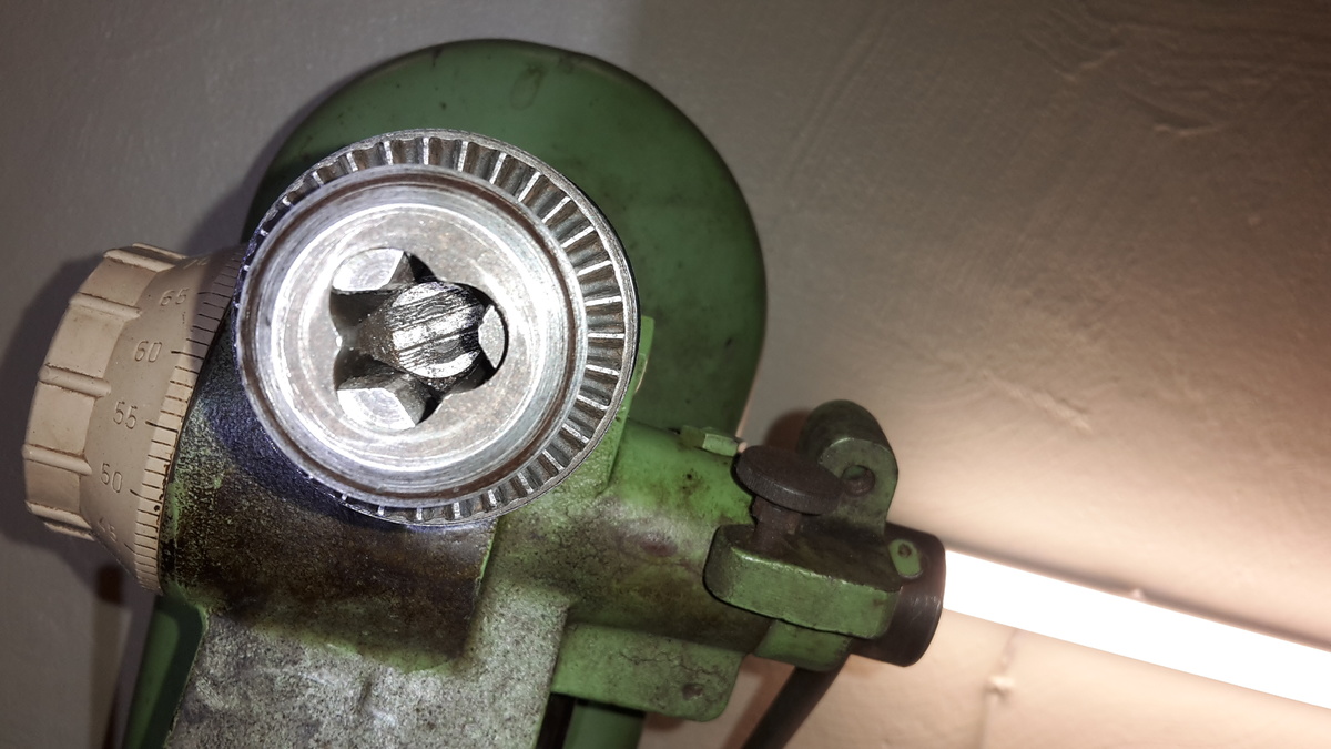

Pat L. schrieb: > Wenn man in das Futter von > unten schaut so ist ein Schlitz erkennbar, der in Stufen auseinander > geht. Schraube mit Links-Gewinde!?
Hallo, nein habe es versucht. Schraubendreher rutscht ab, da der Schlitz sich V-förmig öffnet. Siehe Foto. Gruß

Hi Manche Maschinen hatten an der Spindel eine Abdrückmutter. Deine offensichtlich nicht. Da hilft nur etwas Gewalt. Evtl kannst Du eine Abdrückgabel mit einer Hülse gegen den Innenring des Lagers ansetzen.
Hallo Armin, danke für die Antwort. Dann werde ich Halbschalen bauen die sich am Innenring abstützen. Ich vestehe Dich so das es keine Verschraubung oder der Gleichen gibt und ich vom Innenring des Lagers Axialkrat auf das Bohrfutter geben soll. Gruß
Ich möchte die Vermutung nach einem Kegel untermauern. Bei grober Gewalt würde ich beidseitig arbeiten, damit sich nichts verzieht. Wenn Du das alte Futter nicht mehr brauchst, dann hilft auch von unten Heiß machen und hoffen, dass der Brenner schnell genug Wärme in das Futter gibt. Wo weit meine "Klugscheisserei" dazu :-) VG Jörg
#5354269
Ist das ein durchgängiger Schlitz in der Säule? (Bild rechts) Spindel drehen bis du durchgucken kannst, dann Hilfswerkzeug ansetzen.

Ist das deine Werkstatt? Wenn du einen Kegel vermutest, dann liegt doch das Werkzeug in Form des Holzstückes daneben. Senkrecht oben am Futter ansetzen und dann mit dem Schlosserhammer ein herzhafter Schlag. Einen Lappen unterlegen.
