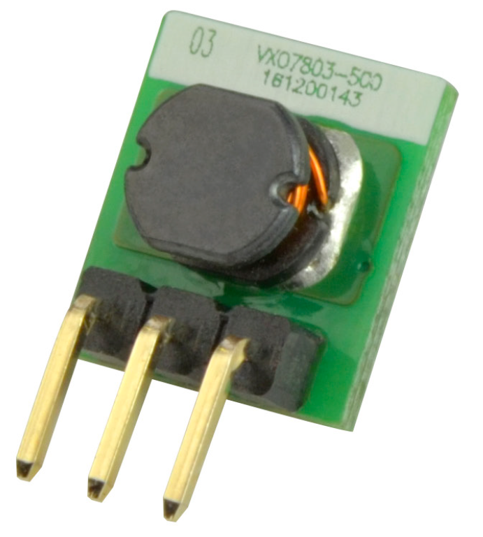

Gast #5354151
Schau dich mal bei Murata um. Die haben eine Serie hochintegrierter dc
dc Wandler. Leider weiß ich die genaue Bezeichnung gerade nicht. Aber
die waren extrem klein.
Gast #5354207
Gast #5354295
Die würde ich nicht nehmen. bei dem preis können sie nur Schrott sein.
3A gehen nie und nimmer durch diese kleinen Spulen.
Die offenen Potis gefährden durch Wackelkontakt die angeschlossene
Schaltung. Dazu kann man oft genug schlechte Berichte lesen.

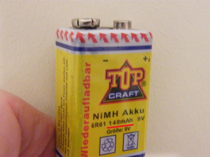

Gast #5354385
Du rechnest aber komisch.
3,3V * 70mA = 0,23W
9V * 140mAH = 1,26WH
1,26WH / 0,23W = 5,5H
Zu kannst aber davon ausgehen, dass der 9V Akku diese Leistung nur bei
wesentlich geringeren Strömen liefert. Und am Spannungswandler geht auch
was verloren. Auf mehr als 3H würde ich nicht hoffen.
#5354407
> 3,3V * 70mA = 0,23W
Eine Alkali-Mangan Batterie hat eine deutliche höhere Kapazität als ein
NiMH Akku gleicher Größe. Es war nicht der TE, der oben das Bild eines
Akkus gezeigt hatte.
> Und am Spannungswandler geht auch was verloren.
Jupp.
Rechnen wir mit 85% Wirkungsgrad des Schaltreglers. Dann sind es immer
noch 11 Stunden. Nicht brachial gut, aber halbwegs akzeptabel.
Ich würde ja eher 2 AA Batterien bzw. Akkus nehmen. Und einen Stepup wie
MCP1640 umd auf 3.3V zu kommen. Vom Volumen her vergleichbar, aber
deutlich mehr Energieinhalt.
Gast #5354412
Ja, die 9V Akkus kommen eigentlich nur für Schaltungen in Frage, die
unbedingt mehr als 5V brauchen und fast keinen Strom aufnehmen.
Für das Geld enthalten Sie von allen Alternativen am wenigsten Energie.
