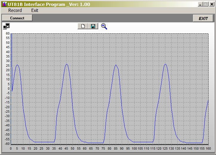

Rufus Τ. F. schrieb:
> Bis auf "Hue", die flimmern
Die Filament-LED-Lampen sind darin besonders "gut". Im Anhang eine
Messung einer 4W-E14-Filament-Lampe, Frequenz ist 100Hz (Spitze zu
Spitze). Die sind sogar noch schlimmer als die alten Leuchtstoffröhren.
Das sind glücklicherweise nicht alle. Es gibt welche, bei denen das so
ist, gerade die "dimmbaren" scheinen besonders gerne zu flimmern, aber
es gibt auch welche, die nicht wahrnehmbar flimmern (und ich bin da
ziemlich sensibel).
Was ich noch nicht in brauchbar gesehen habe, sind Retrofit-G9-LEDs.
Bislang alle getesteten Exemplare flimmern.
