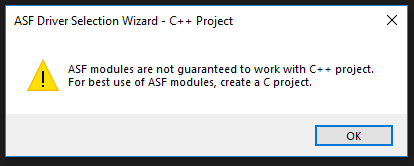

Ich habe bisher Atmel 8bitter mit Assambler im Atmel Studio
programmiert.
Jetzt versuche ich bei einem Atmel SAM C zum ersten Mal das ASF zu
verwenden.
Mein Problem ist, dass die Methoden aus den Tutorials nicht von meiner
IDE erkannt/unterstützt werden.
Ich habe ein "ASF Project" ausgewählt. Ich habe meinen Prozessor
"ATSAMC20J18A" ausgewählt und für meine Eigenbauplatine "Custom Board"
gewählt.
Obwohl ich mit ASF Wizard fast alle Peripherie Module eingebunden habe,
bietet die automatische Vervollständigkeit keinerlei Methoden an.
Ich habe in diversen Tutorials gelesen, dass die GPIO's zum Beipiel mit
"ioport" angesprochen werden. Aber auch "ioport" wird nicht angeboten.
In den Tutorials wird ebenfalls ausschließlich "asf.h" eingebunden.
Aber wieso scheinen keine der vom Wizard eingebundnen Module tatsächlich
eingebunden zu sein?
Hier ist mein Testprogramm bis jetzt. Ich weiß, dass es noch
unvollständig ist. Mir geht es momentan nur darum, dass sich die IDE
nicht mehr über die  nicht definierten "ioport"-Methoden beschwert.

von W.S. (Gast)
> verwenden.
Aha, du willst die Methoden des Tutorials nachempfinden. Nun, dann guck
doch in deinem Studio, ob sich die Quellen der von dir herangezogenen
Moduln finden. Bei manchen Teilen (z.B. FatFS) kann man auch direkt beim
eigentlichen Hersteller (Chan..) nachschauen. Bei anderen Moduln (FIFO
usw.) frag ich micht, wozu eigentlich.
Generell gilt, daß du auf irgend eine Weise die Header und die Quellen
oder Libs von solchem Zeug in deine Projektquellen hineinkriegen mußt -
und das unabhängig von irgend einer IDE. schließlich muß nicht die IDE
das Zeugs finden, sondern der Compiler, Assembler und Linker.
Also such auf deiner Festplatte einfach nach dem eigentlichen Beef.
W.S.
Das ist ja der Punkt, der mich irritiert. Laut dem Tutorial soll es
ausreichen, wenn der ASF Wizard den "Port-Treiber" einbindet.
In meinem ASF Wizard (Version 3.38.0) gibt es nur einen Eintrag, der
"Port" im Namen hat. Wenn ich diesen Einbinde, erscheint im Projekt
Explorer "port.c" und "port.h". Ich kann dann auch Methoden aus dieser
Lib verwenden. Wenn ich die Methoden so durchscrolle, müsste auch alles
da sein, um die Ports konfigurieren und ansprechen zu können.
Laut den Tutorials soll aber eigentlich Methoden aus der Kategorie
"ioport" verwendet werden. Nur "port" soll veraltet sein. Der Wizard
inkludiert allerdings keine Lib mit "ioport" Methoden.
In den Tutorials wird ja nie erwähnt, wie die Lib heißt. Dort wird diese
"Arbeit" immer dem ASF Wizard zugeschanzt. Daher weiß ich auch nicht,
wie die Lib eigentlich heißt, die fehlt.
Falls sich keine Antwort findet, versuche ich natürlich, ob ich es mit
den "port" Methoden hinbekomme.

von Adam P. (adamap)
Hey F. K. (superpcfan),
könntest du mal von deinem Projekt die *.cproj Datei hochladen?
Sollten die benötigten Dateien dort gelistet sein, könnte es vielleicht
mit dem "VAssistX" zusammenhängen, aber dafür lege ich jetzt erstmal
nicht meine hand ins Feuer.
Wie schaut es denn aus, wenn du ein Bsp.-Projekt öffnest, bekommst du
dort die Vervollständigung angezeigt?

von Kaj G. (Firma: RUB) (bloody)
F. K. schrieb:
> die Abstrakten Methoden des ASF (C++)
Das ASF ist C, nicht C++. Wenn du in einem C++ Projekt den ASF-Wizard
oeffnest, gibt es eine Warnung.
