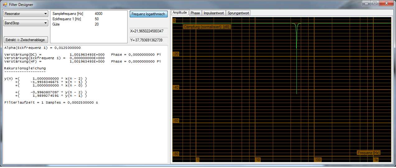

Vielleicht geht auch ein Notch-Filter, wenn du mit dessen Frequenzgang
leben kannst.

Ein FIR-Filter verzögert per Definition mindestens um die niedrigste zu
filternde Periodendauer, also > 20 ms. Mit einer IIR Bandsperre (oder
mehreren, für die zu erwartenden Oberwellen) sollte es gehen -
allerdings dürfte das oben geschilderte Verfahren im Prinzip nichts
anderes sein, sich aber leichter in Software realisieren lassen.
Gast #5354952
FIR: Es werden die letzten Samples in einen Speicher geschrieben, das
können sehr viele sein. Mindestens so viele, wie die Periodendauer der
niedrigsten zu filternden Frequenz.
Für jede neue Sample werden alle Samples mit einem bestimmten Wert
multipliziert und akkumuliert. Das kann sehr rechanaufwändig sein. Das
Ergebnis ist das gefilterte Zeitsignal.
IIR: Wesentlich weniger Rechenaufwand, aber man muss, je nach Verhältnis
Sample-Rate und niedrigste zu filternde Frequenz sowie Filterordnung und
natürlich der Genauigkeit (= Auflösung) mit erheblich breiteren Worten
als üblich rechnen. 32 Bit Integer ist ganz schnell viel zu wenig, Float
sowieso, 64 Bit Integer kann reichlich, aber auch viel zu wenig sein
(Double Float auch).
Wer analoge Filter kennt und berechnen (lassen) kann, kann die
zugehörigen digitalen Algorithmen und Koeffizienten vielleicht ganz gut
aus http://www.beis.de/Elektronik/Filter/AnaDigFilt/AnaDigFilt.html
ermitteln und mit einem Programm berechnen.
