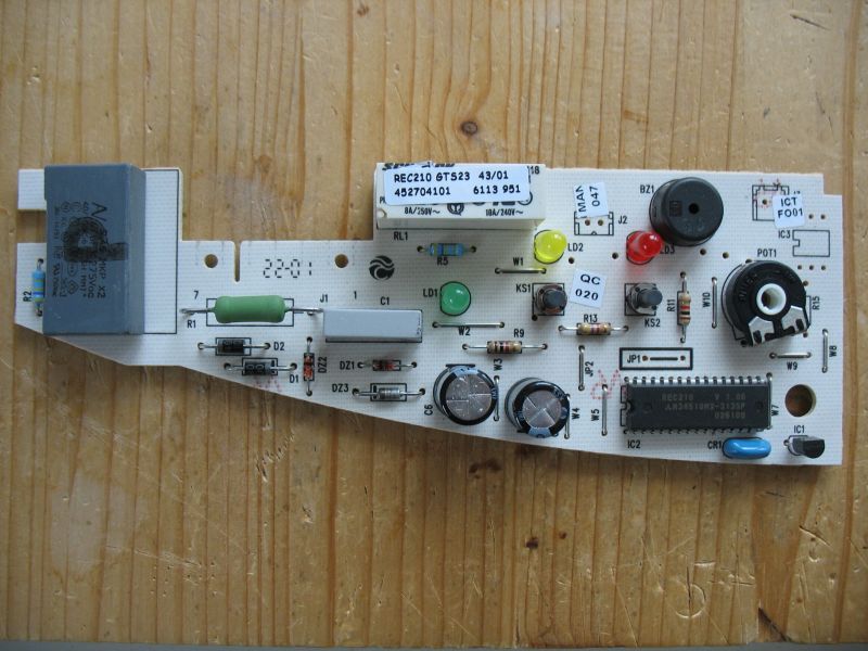

zu allem Überfluss ist jetzt auch noch unsere Tiefkühltruhe kaputt:
Sie ist auf ca. -18°C eingestellt. Immer wieder kommt es vor, dass die
Temperatur auf ca. -30°C fällt und dort bleibt. Dann ziehe ich den
Stecker und warte, bis die Temperatur auf -20°C gestiegen ist und mache
den Stecker dann wieder rein. Ein paar Tage geht das dann auch gut,
bevor die Temperatur wieder auf -30°C fällt.
Da die Tiefkühltruhe dann wieder ein paar Tage funktioniert, gehe ich
mal davon aus, dass es sich um irgendeinen Wackler handelt. Vielleicht
klebt auch das Relais?
Kalte Lötstellen konnten mit der Lupe nicht entdeckt werden. Evtl. ist
es aber sinnvoll, alles mal nachzulöten?
Jetzt habe ich mal die Platine ausgebaut, offensichtliche Defekte sind
leider nicht zu erkennen.
Irgendwo sitzt wahrscheinlich auch noch ein Temperatursensor, den habe
ich aber noch nicht gefunden.
Also meine Frage: Wie gehe ich vor, um die Fehlerursache zu finden und
beheben zu können?
Vielen Dank für alle Tips!
Gruß Sören

Hängt das Poti mit dem "Einstellrädchen" für die Temperatur zusammen?
von Sören (Gast)
Ja, mit dem Poti wird die gewünschte Temperatur eingestellt.

Ich hätte jetzt auf die schnelle vermutet, dass IC1 der Temperatursensor
wäre. Irgendeiner von der TO-92 Sorte (LM35 & Co.). Aber vielleicht wäre
das ja auch zu einfach für diese Gerätegattung. Ich weiß nicht, was in
solchen Geräten üblicherweise verbaut wird.
von Sören (Gast)
Das glaube ich nicht. Die Platine ist im Gripp der Truhe verbaut und
befindet sich außerhalb der Truhe. So würde ich annehmen, die Platine
hat etwa Raumtemperatur.
von A.. P. (arnonym)
Da warst du schneller. Wollte gerade meine Aussage zurückziehen aus
diesem Grund :)
von Sören (Gast)
Bei IC1 handelt es sich um einen TS831-5I, einen Voltage Supervisor.

Das würde ich mal machen, gleiches Problem hatte ich auch mal an einer
Tiefkühltruhe.... Bei mir war das Lötzinn noch da, hatte aber keine
Verbindung mehr.

a) Temperatursensor finden und auf Wackelkontakt doer Feuchtigkeit
prüfen. Der hängt natürlich am Platinenrandstecker.
b) Netzteil der Platine prüfen, ob also die Versorgungsspannung stabil
ist.
C5 dürfte Versorgungsspannung haben, der grosse graue Block als
Kondensator ist vielleicht kaputt.

Da wird mal wieder nur der X-Kondensator des Netzteils Kapazität
verloren haben. Auf deinem Foto der große graue Bruder ganz links.

Das ist der typische Effekt, wenn die Versorgungsspannung nicht mehr
ausreicht um das Relais zum Abschalten des Kompressors anzuziehen. Der
Kompressor läuft dann immer weiter und die Temperatur geht immer weiter
runter. Meist ist der X-Kondensator des Kondensatornetzteils kaputt. Ich
würde bei der Gelegenheit aber gleich alle vier auf der Platine
befindlichen Kondensatoren tauschen, eventuell auch das Relais abhängig
vom Zustand der Kontakte. Kostet nicht die Welt und danach sollte die
Kühltruhe fit sein für die nächsten Jahrzehnte.

Tausch den großen Kondensator gegen ein neues Exemplar  (X2 ist
wichtig!) und alles wird gut. Hatte schon mehrmals dieses Problem.

Der Temperaturfühler ist scheinbar in der Kiste mit dem Kompressor
eingebaut. Jedenfalls gehen da die Kabel rein.
Leider komme ich da jetzt nicht ran, dazu müsste das Gerät abgetaut,
geleert und verschoben werden.
Deshalb werde ich mal diesen Kondensator tauschen und dann sehen, ob's
besser ist.

Bedienteil raus, 0,47µF/275V~ X2 ausgetauscht, obwohl der alte
messtechnisch nicht wirklich voll daneben lag mit 0,4µF. Temperatur
steigt jetzt und liegt momentan um die -25°C.
Schaun mer mal...

Ist ab Werk sehr knapp ausgelegt.
Bei der Platine des TE ist nicht ohne Grund mehr Platz für den
Kondensator vorgesehen...

1. Unzureichende Spannung sieht man nur dann, wenn man unter Spannung
misst. Ist mangels Netztrennung aber nicht für jeden gesund...
2. X2-Kondensatoren in Kondensatornetzteilen sind DAS Verschleißteil
schlechthin. alten raus, 0,5€ investieren, neuen rein geht schnell und
ist hier sinnvoll
Tipp: Einen X2-Kondensator mit 400VAC-Spannungsfestigkeit einbauen,
sofern der Platz es zulässt. Dann hat man langfristig seine Ruhe!

Ok, die Kiste ist repariert. Temperatur pendelt sich wieder bei -18°C
ein, wie sie es soll. Also, bei mir wars der X2 Kondensator - wie
erwartet. Allerdings hat meine Liebherr den Controller nicht in der Tür
(komische Idee, imho), sondern  über der oberen Tür ohne Schleppkabel.

Entweder da klebt das weiße Relais oder der Temperatursensor (meist
solch ein flüssigkeitsgefülltes pneumatisches Ding) macht Ärger.
Schau einfach mal wo der Sensor sitzt ob es ein mechanisches Ding ist
oder elektronisch. Der muss ja zurück zum Controller gehen.
Dort wo "22-01" steht, das ist doch ein Steckkontakt, vielleicht gab es
dort auch nur eine Oxidation.
Wenn das nichts bringt:
Diese weißen Relais kann man öffnen, dazu muss man unten den Lack von
der Oberfläche wegziehen und dann die Seiten mit einem kleinen Messer
aufknacken. Meist geht dabei aber das Plastikgehäuse etwas kaputt, weil
der Beeich wo die Spule sitzt etwas komisch verklebt ist. Man kann es
dann aber trotzdem wieder hochstecken wenn man vorsichtig war.
