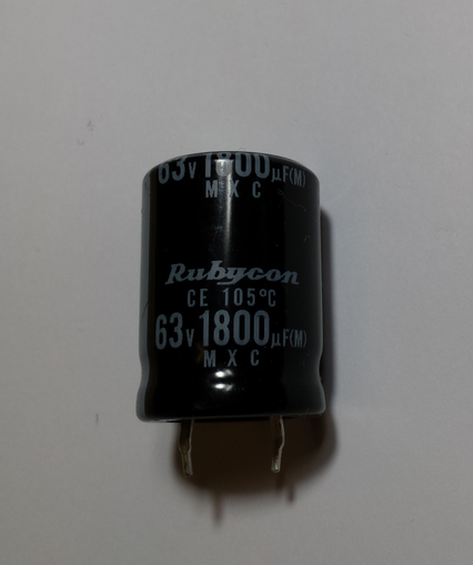

Äh .. was sind denn das für Teile (Anhang) Markenfälschung ???

Alles Humbug schrieb: > Äh .. was sind denn das für Teile (Anhang) > > Markenfälschung ??? Tochterfirma von Panasonik.

hinz schrieb: > Alles Humbug schrieb: >> Äh .. was sind denn das für Teile (Anhang) >> >> Markenfälschung ??? > > Tochterfirma von Panasonik. Schau dir bitte die Schriftzüge doch mal genau an (im Anhang als Vergleich ein Original Rubicon Elko).
#5354751
Alles Humbug schrieb: > Äh .. was sind denn das für Teile (Anhang) > > Markenfälschung ??? Fehldruck eines Rubicon ELKOs. Wahrscheinlich äußerst wertvoll, da selten!

kunz schrieb: > Fehldruck eines Rubicon ELKOs. Wahrscheinlich äußerst wertvoll, da > selten! Und hat nach wenigen Stunden Dauerbetrieb bereits dicke Backen bekommen(zumindest der links aus dem ersten Anhang) bekommen und das SNT in den Orkus gerissen.

Kleiner Kapazitätscheck Katastrophale Werte! C1 0 µF C2 336 µF (Soll 470 µF) Schrott!! Der eine hat noch dazu eine sichtbare Delle. Alles Humbug schrieb: > Markenfälschung Wieso sollte man Rubicong-Kondensatoren fälschen ? Die Firma kennt eh niemand und hat keinen Ruf. Rubicong ist ein klar gekennzeichnter Markenname, leider gibt es dazu keine Homepage, die Firma ist wohl zu klein.

Michael B. schrieb: > Wieso sollte man Rubicong-Kondensatoren fälschen ? Die Frage stellt sich mir anders. Wieso sollte man eine Marke zulassen die bis auf den letzten Buchstaben den gleichen Namen trägt wie ein renommierter Hersteller? Schließlich ist die Verwechselungsgefahr hier auffällig groß und das die Teile Schrott sind ist ja wohl klar nach wenigen 10 Betriebsstunden Totalausfall. So einen Dreck habe ich noch nicht gesehen! Alles Humbug schrieb: > Michael B. schrieb: >> Wieso sollte man Rubicong-Kondensatoren fälschen ? > > Die Frage stellt sich mir anders. Wieso sollte man eine Marke zulassen > die bis auf den letzten Buchstaben den gleichen Namen trägt wie ein > renommierter Hersteller? "Marke"? "zulassen"? In welcher Welt lebst du denn? Wen sollte die (mutmaßlich chinesische) Klitsche, die diese Elkos herstellt, denn um Erlaubnis fragen, ob sie "Rubicong" auf ihre Qualitätsprodukte drucken darf? Und warum? Ein paar Erwähnungen findet Google, alles Klagen über defekte Netzteile: https://www.eevblog.com/forum/chat/dirty-cheap-chinese-12v-30-amp-power-supply-and-its-build-quality/ "Rubicong made me chuckle." https://forum.allaboutcircuits.com/threads/need-help-converting-a-single-rail-haswell-compatible-atx-psu-for-use-with-a-3d-printer.140511/ "The caps are made by "Rubicong" haha" https://forum.allaboutcircuits.com/threads/power-supply-fail.108543/ "Rubicong" an obvious rip-off of the respected Japanese manufacturer "Rubycon". This is the first time I have ever heard of this outfit... I actually have a few "Rulycon" capacitors in my collection. Also "Rulycon" gibts auch noch Möglicherweise auch aus alten Geräten ausgelötet, im Fluss gewaschen, am Flussufer getrocknet, in Zementsäcken auf dem Mofa transportiert, auf dem Gehweg auf Haufen sortiert und irgendwo neu gelabelt. Es gibt ein PDF einer amerikanischen Firma in dem solche Zustände aus China mit Fotos dokumentiert werden.

@Christoph Kessler Vielen Dank für deine guten Hinweise. Werde das nachlesen sobald ich dazu komme. Schon mal gut zu wissen, dass das hier wohl kein Einzelfall ist. Ich tausche die Elkos gerade aus gegen brandneue Nichicon von TME (TME liefert wirklich sehr schnell). Auch wenn es wieder gehen sollte werde ich das ganze SNT gegen ein echtes Meanwell tauschen (dieses hier scheint auf Grund der Bezeichnung lediglich ein Clon zu sein). Nur leider liefert Voelkner mir das erst nach. https://www.smta.org/chapters/files/Uppermidwest_VendorExpo_SMTAI-Upper-Midwest-Presentation-06-09-11.pdf das ist das PDF zum Thema "Counterfeit components ... China Trip 2008"
