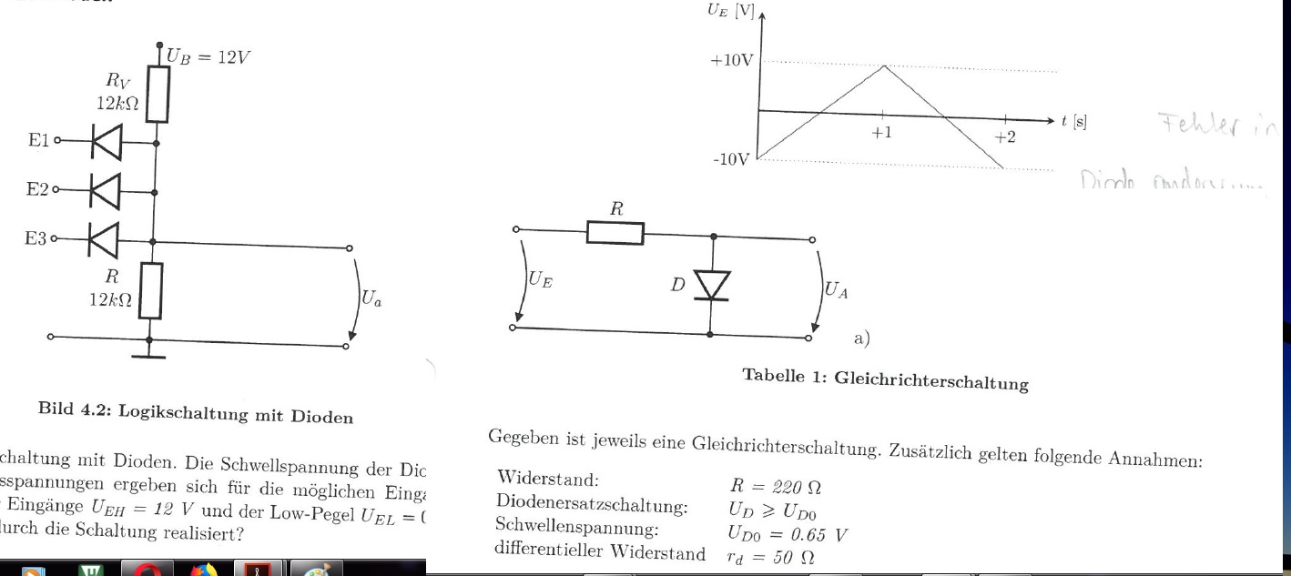

Ich hätte da mal eine Frage zu der Gleichrichtungsschaltung und zu der
Logik.
Wenn die Spannung Ua (Gleichrichter) berechnet wird, so kommt Ua im
positiven Bereich bei Ue= 10V max. auf etwa 2.3V.
Warum kann man dann bei der Logikschaltung sagen, dass 0.7V am Ausgang
liegen, wenn eines der Eingänge Ex low ist?
Da müsste doch auch eine Spannung grösser als 0.7V zu messen sein.

Die angegebene Ausgangsspannung von nominell 0.7V wird nur erreicht,
wenn der Eingang an GND liegt. Leider ist der Text so abgeschnitten,
dass man nicht lesen kann, wie "low" definiert ist.

Wenn einer der Eingänge mit GND verbunden ist (das meinst du wohl mit
"low") dann fließt Strom durch die entsprechende Diode nach GND. Dabei
fällt an der Diode eine Spannung ab, die dann am Ausgang zu messen ist.

Doch, selbstverständlich. 2.38V, wenn ich mich nicht
verrechnet habe. (Der differenzielle Innenwiderstand
der Diode ist unrealistisch hoch; daher der große
Spannungsabfall.)

Ja, selbstverständlich. Das macht nur nicht sehr
viel aus.
Vergleiche einfach die Größe des wirksamen Vorwider-
standes, die Größe des fließenden Diodenstromes und
schließlich den Spannungsabfall am Innenwiderstand
der Diode. Das erklärt den Unterschied.
Diese "Schwellspannung von 0.7V" ist auch in der
Praxis keine in Stein gemeißelte Konstanten, sondern
eher ein grober Richtwert.
50 Ohm differenzieller Innenwiderstand für die Diode
ist für die Praxis übrigens unrealistisch groß.
(Der r_i ist selbst vom Strom abhängig; deswegen lässt
sich das nicht mehr so leicht berechnen. Mit steigenden
Strom sinkt der r_i. Die 50 Ohm stimmen vielleicht
für 2mA; bei 20mA kommen dann nur noch 5 Ohm oder so
heraus. Zahlenwerte sind nur grob geschätzt.)

Danke für die Erklärung. Ich habe deshalb gefragt, weil für mich die
2.3V weit entfernt von 0.7V waren. Das heißt also, dass die angelegte
Tangente an diesem Arbeitspunkt so flach ist, dass sich ein relativ
großer differentieller Widerstand ergibt.
Mit deiner Erklärung also nehme ich dann an, dass die differentiellen
Widerstände der Logikschaltungsdioden nicht so hoch sind.

Stimmt. Hätte ich lieber selber rechnen sollen. statt mich darauf
zu verlassen, daß realistische Bauelemente verwendet werden.
Ja. Ungefähr Faktor 10 zu hoch.
Wie gesagt: die Diode die das Buch(?) da postuliert, ist unrealistisch
schlecht.
In diesem Modell besteht die Kennlinie der Diode aus zwei Geraden. Da
ist nix mit "Tangente anlegen". Im Durchlaßbereich soll der
differentielle Widerstand konstant 50 Ohm sein. Was in keinster Weise
mit einer realen Diode übereinstimmt. Denn da ist der differentielle
Widerstand nicht konstant. Und 50 Ohm sind es nur bei winzigsten Strömen
im µA Bereich.
