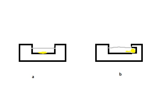

ich habe eine Ledband mit 60 LED pro Meter.
Ich habe schon mit verschiedenen Harzen experimentiert. Leider alles
noch nicht so ganz zu meiner Zufriedenheit.
Aktuell sind ist das Band wie in Beispiel eins eingelassen.
Nun überlege ich ob ich seitlich noch eine Nut einfräse und die Leds
seitlich einlasse.
Dafür bräuchte ich aber einen guten Diffusor und Reflektor.
So richtig konnte mir Google aber noch nicht helfen.. Habt ihr Hinweise?
Ziel ist es das man die einzelnen Leds nicht sieht.
Danke und Grüße

Als Reflektor eine Bahn Aluminium.
Diffusor was milchiges, was ? - kann Ich aber auch nicht sagen.
In jedem Fall wäre der Reflektor wichtig, weil die Diffusions in 3D
gehen muss und somit bis zu 50% nach unten verschwänden.
Etwas entschärfen könnte man das Ganze noch, wenn man 2 LED Bänder
versetzt verwendet.

Variante a) und nimm eine Abdeckung transparent oder opal. Zwischen LED
und Abdeckung einen Streifen Kopierpapier.
Wenn du die Anwendung verrätst, könnte man gezieltere Tipps geben.

gerne verrate ich worum es geht. Ich möchte mir eine Deckenlampe aus
Holz bauen.
Darin soll ein Led-Band zum Einsatz kommen.
Ich habe bisher mit Harzen von Kraemer herumexperimentiert. Die Harze
sind sehr stabil und auch vor UV-Einstrahlung sicher.
Leider kommt es aber nicht zu einer richtigen "Diffusion". Je nach
Mischung ist es entweder "normal" und einfach dunkler oder aber die
Diffusion funktioniert dunkelt aber sehr stark ab und verfälscht die
Farbwerte extrem.
Deswegen meine Idee nun, das LED-Band orthogonal zur Nut einzusetzen und
mit Spiegelfläche zu arbeiten.
