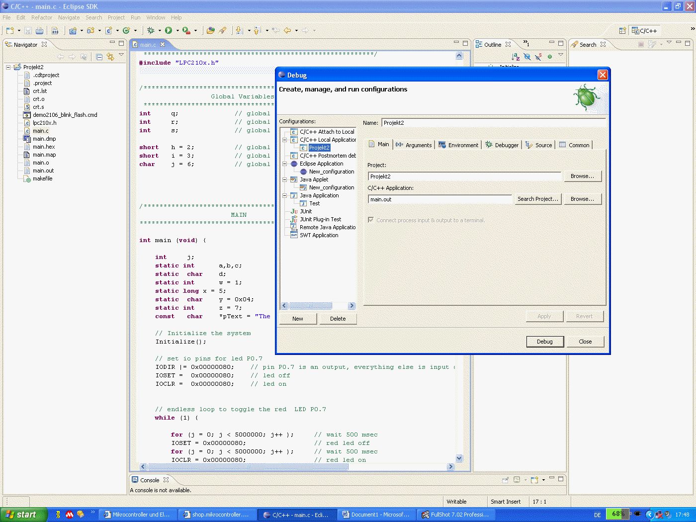

Irgendwie fehlt mir unter Configurations "Embedded debug launch"
(siehe Grafik im Anhang). Im Tutorial von James P. Lynch wird es im
Teil Debugging jedenfalls so gezeigt.
Für jeden hilfreichen Hinweis wäre ich Euch sehr dankbar.

#340739
ich würde erstmal (wenn ich denn überhaupt jemals OCDRemote verwenden
wollen würde ;)) versuchen, OCDRemote von der Kommandozeile zu starten.
Wenn es dabei keine Fehler gibt, mal den GDB starten, und per Hand zu
OCDRemote verbinden (target remote localhost:portnummer). Wenn das
ebenfalls geht, liegt's an deiner Eclipse Installation. Dass
"Embedded Debug Launch" fehlt weisst auf ein Problem mit dem
Zylin-CDT hin.

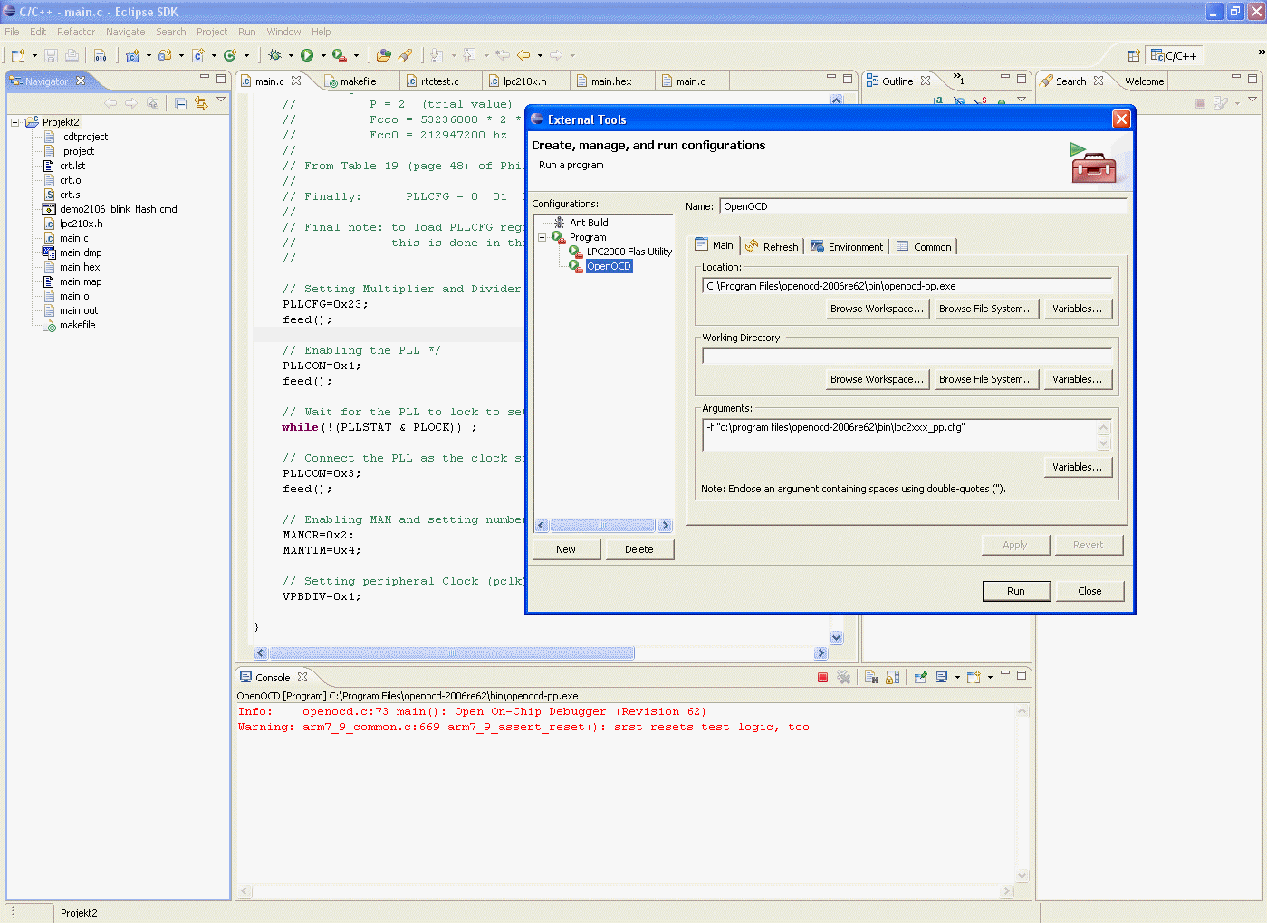

Gast #340742
Hallo zusammen
Vielen Dank für Eure rasche Rückmeldung und die wertvollen Tipps!
Ich war gleich fleissig und habe OpenOCD installiert. Nachdem ich die
Config-Datei (lpc2xxx_pp.cfg) noch auf PORT 0x3BC geändert habe erhalte
ich bereits eine Antwort unter Eclipse (siehe Anhang).
Irgendwie lässt mich aber das Gefühl noch nicht los, dass ich ein
weiteres Tool zum Debuggen installieren muss? Liege ich da richtig oder
muss ich nur noch einen Ra-Ru-Rick-Trick anwenden? Ich habe bereits auf
der Webseite von Dominik und weiteren Webseiten recherchiert, ganz
schlau bin ich aber noch nicht.

#340743
Ich weiss nicht, welches Tool dir noch fehlen sollte. Du solltest jetzt
folgende Teile installiert haben:
OpenOCD
GDB (von WinARM, Cygwin, was auch immer)
Eclipse
Zylin-CDT
Mit diesem Setup solltest du in der Lage sein, deinen Code zu
debuggen.
Steht "Embedded debug launch" mittlerweile zur Verfügung?
Gruss,
Dominic
Gast #340744
Hallo Dominic
Vielen Dank für Deine rasche Rückmeldung und die Hilfestellung. Ich
glaube die ZYLIN-CDT fehlt mir in diesem Fall noch. Wie ich geschrieben
habe, verwende ich Eclips 3.1.2. Wenn ich alles richtig gecheckt habe,
dann muss ich nun zuerst Eclipse Version 3.2 installieren
(120MB-Download) und dann Zylin-Tool CDT.
Vielen Dank nochmals, ich glaube, nun bekomme ich es hin. Werde es alle
wissen lassen.
