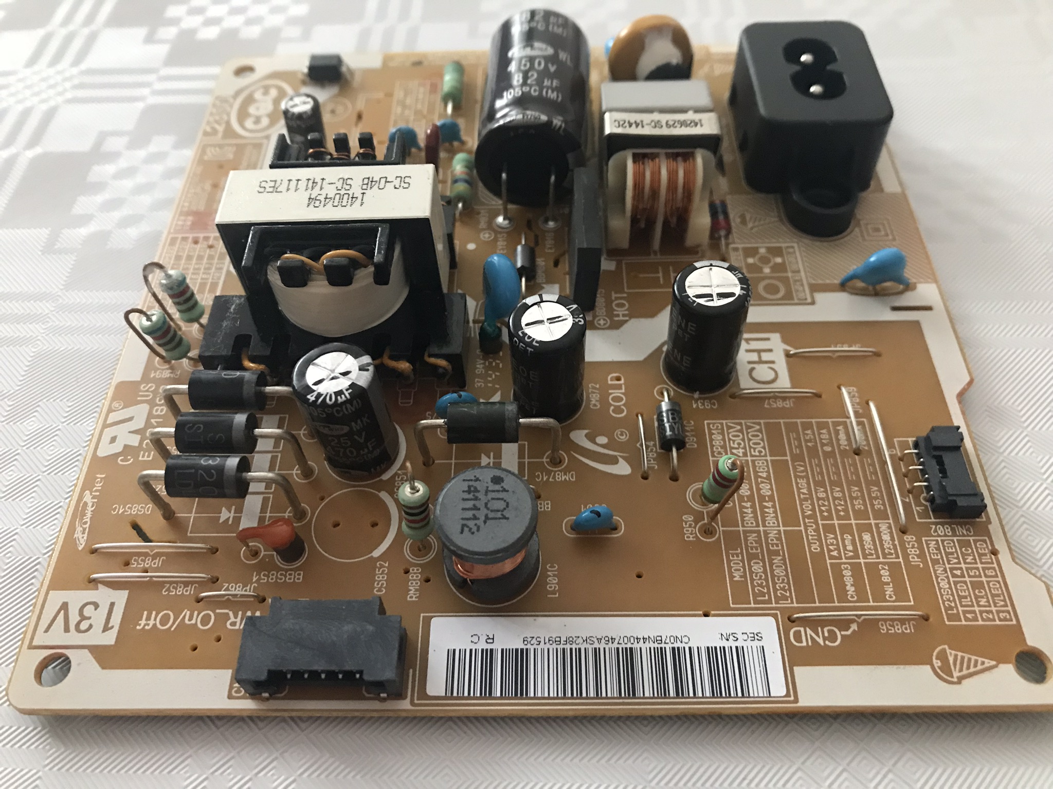

Hallo liebe Forengemeinde,
meine Tochter besitzt seit geraumer Zeit einen Samsung LED TV der
Modellreihe T24D310ES. Der Fernseher ist kaum acht Monate alt und
dennoch hat er schon (fast) den Geist aufgegeben. Es blinkt nur noch die
Leuchte neben dem Fernbedienungssensor in regelmäßigen Abständen. Es
wird kein Bild angezeigt, noch ein Ton wiedergegeben.
Eine Garantie ist leider nicht mehr vorhanden, deswegen möchte ich die
Reparatur selbst in die Hand nehmen. Hierzu habe ich den Fernseher
aufgeschraubt. Im Grunde genommen besteht dieser aus drei Bauteilen:
- LED-Display
- Mainboard
- Netzteil

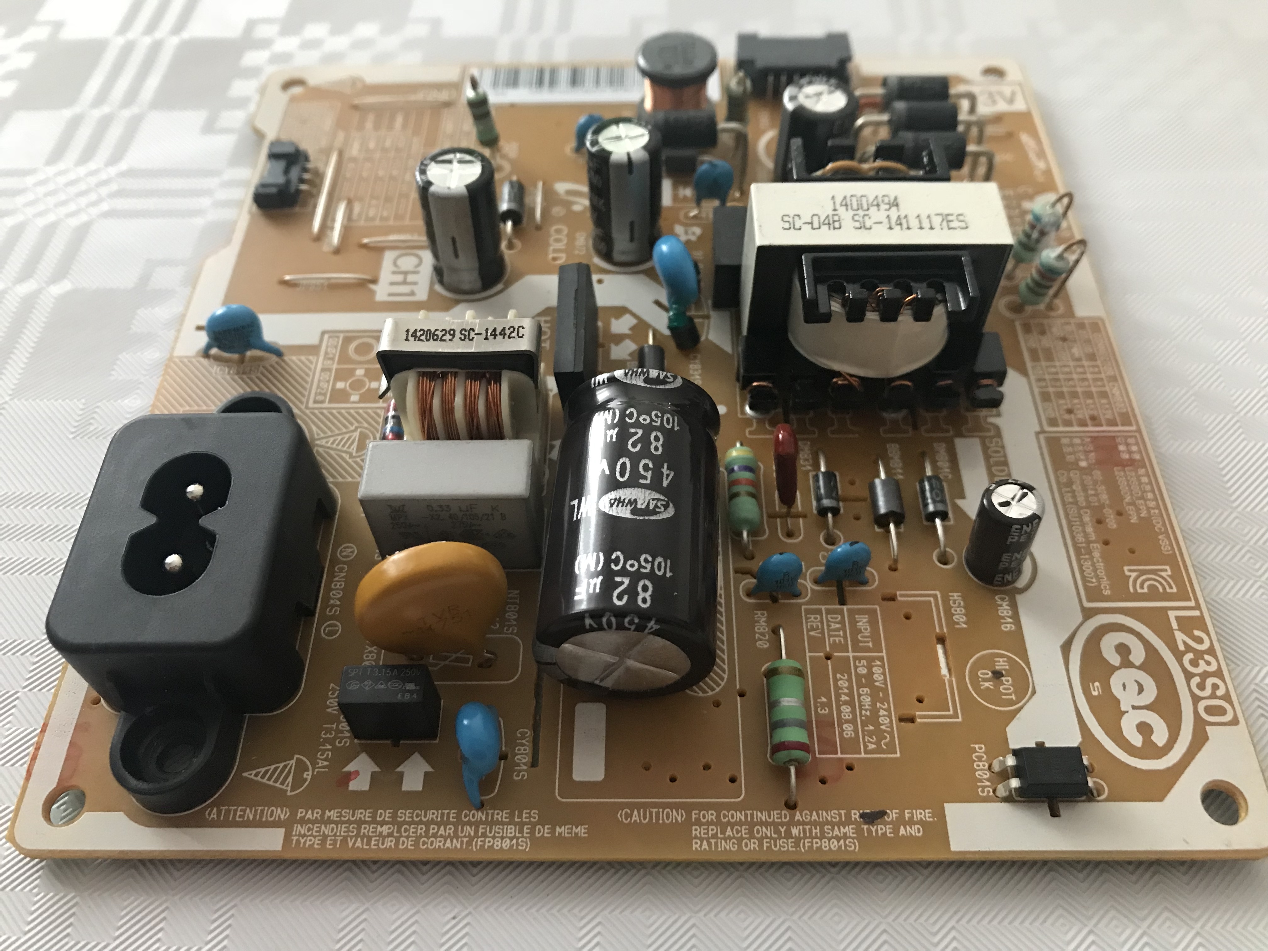

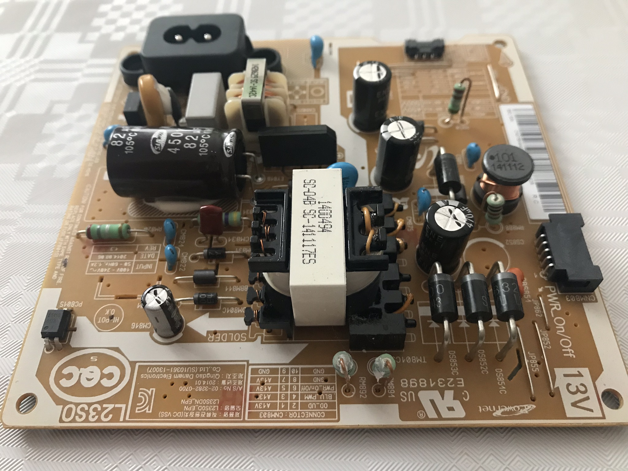

Beim Netzteil handelt es sich um folgendes Modell:
BN44-00746A (Code)
L23S0D_EPN (Modell)
Im ersten Schritt - und wahrscheinlich als kostengünstigste Option -
wollte ich anfällige Kondensatoren austauschen. Doch auf den ersten
Blick sehen alle Kondensatoren in Ordnung aus.
Macht ein Tausch dennoch Sinn und falls ja, welche davon?
Oder habt ihr eine Idee, wo das Problem liegen könnte?

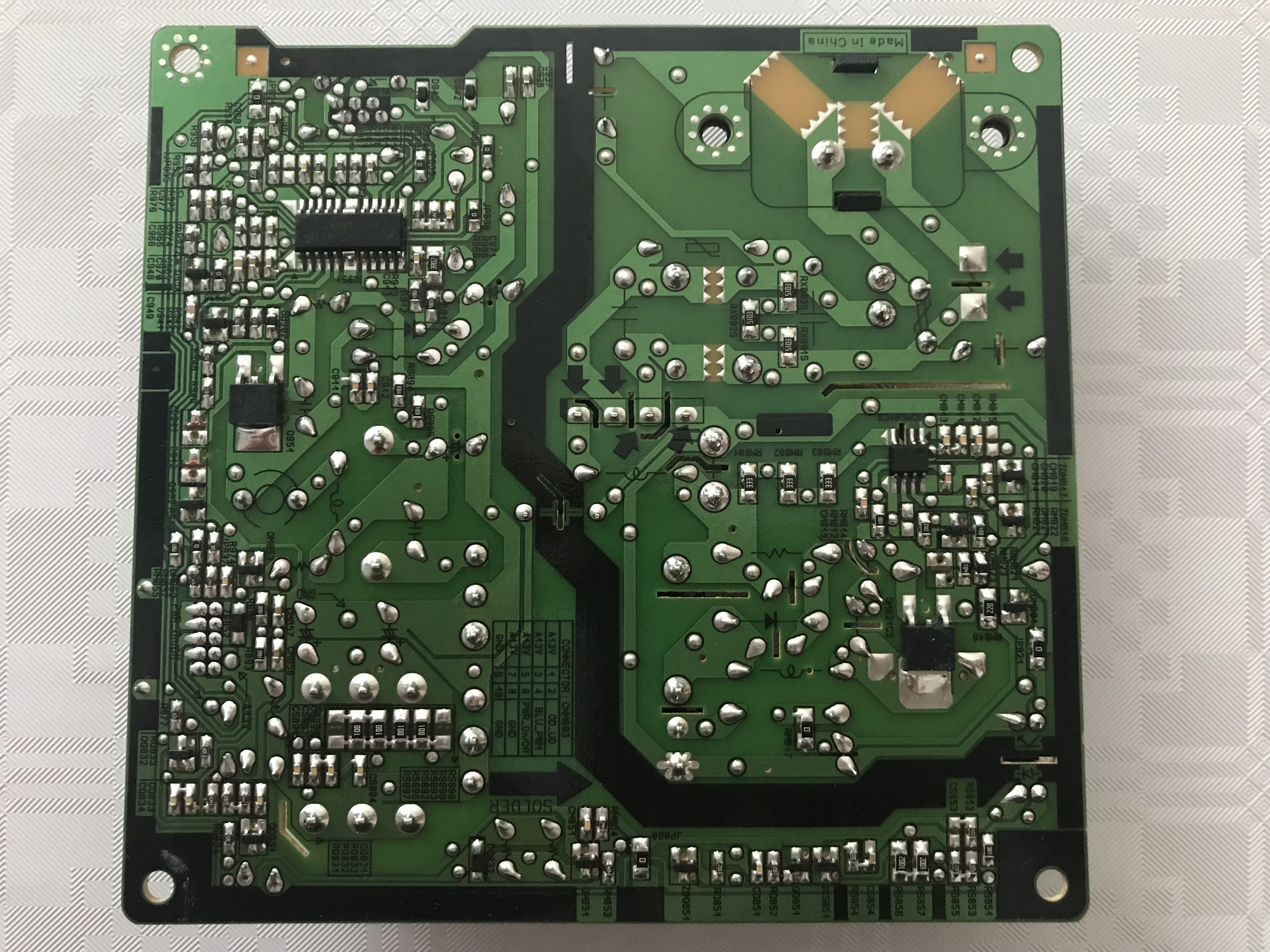

Gast #5355400
hatte mit meinem Samsung TV (anderes modell) letztens das selbe problem,
habe alle Kondensatoren der Netzteilplatine auf Verdacht getauscht, hat
aber leider nichts gebracht. Wenns dir nicht zu abenteuerlich ist kannst
du das NT ja mal einstecken den Fernseher anschalten und spannungen auf
der Platine messen, ist ja alles wunderbar beschriftet so wie es
aussieht. Voraussetzungen sind natürlich entsprechende
sicherheitsmaßnahmen und know-how wg. Netspannung.
gutes gelingen!

Gast #5355478
Auf dem Board müßte irgendwo noch eine kleine Batterie ähnlich den
Motherboards sitzen. Das sind hervorragend (planbare) Ausfälle
garantiert nach der Garantiezeit und viel viel zuverlässiger als Elkos,
mal als Verschwörungstheory in den Raum geworfen.
Auf dem Board gäbe es ein paar erreichbare Pins, die eine serielle
Schnittstelle darstellen. Wenn diese bekannt wären, wäre über einloggen
prüfbar, ob der Prozessor der Steuerung noch arbeitet. Die anderen
Spannungen werden von diesem gesteuert und eingeschaltet. Das erschwert
eine Fehlersuche im Netzteil erheblich.
#5355527
Trenntrafo dran und los gehts ? (Achtung Beleuchtung MUSS angeschlossen
sein)
Kandidaten sind meist der PWM Regler für den haubt mosfet.
Eine Diode des Trafos in der nähe oder doch ein NOCH gut aussehender
Elko.
Die Spannungen stehen ja drauf so weit ich gesehen habe.
Die 12 oder 13 volt scheint die Versorgungsspannung der Chips zu sein
und muss immer da sein egal ob Standby oder nicht.
Also Elkos auslöten abkühlen lassen und vermessen.
Widerstände genau so.
Wenn das nichts bringt die Spannung mal vorfolgen (ACHTUNG bei der
Hochspannungsseite für die Beleuchtung) (die Inverter davon gehen auch
gerne mal kaputt)

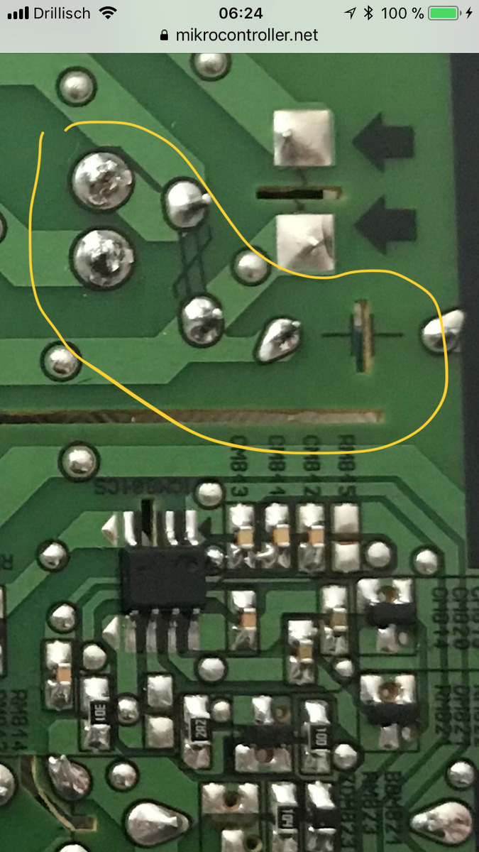

Gast #5364433
Sei gegrüßt, Kevin,
schau doch mal auf die Seite und lade dir das Schaltbild herunter:
https://elektrotanya.com/samsung_bn44-00362a_lcd_tv_power_supply.pdf/download.html
("Get Manual" unterhalb der Vorschau)
Es ist zwar nicht exakt dein Netzteil, aber es gibt viele Ähnlichkeiten.
Als da wären, die drei Anlaufwiderstände für den FET-Treiber. Nur das
der bei dir den Trafo direkt ansteuert, weil wohl die aus dem Netz
entnommene Leistung unterhalb der Schwelle liegt, ab der eine PFC
vorgeschrieben ist.
Wenn einer dieser Widerstände hochohmig geworden sein sollte, läuft der
Treiber nicht an. Wenn einer oder mehrere zu niederohmig geworden sein
sollten, könnte der Treiber Chip zerstört worden sein. Also bei dir sind
es die Widerstände RM801 bis RM803, die vom heißen Ende des Ladeelkos
zum Pin 4 des Treiber ICs in Reihe geschaltet sind.
Den Strommesswiderstand RM820 zwischen Source und Masse (braun, grau,
silber, gold, 0,18 Ohm) solltest du auch noch überprüfen.
Viel Erfolg!
