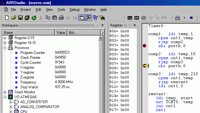

Hallo!
Ich habe hier eine Servo routine, die nicht funktionieren will...
Es sind schon ein paar unnötige Sachen darin enthalten, die noch nicht
verwendet werden. Diese sollten nicht beachtet werden.
Im Programm solll ein Signal von 1ms erstellt werden um den Servo in
die gewünschte Position zu bringen. Kann mir jemand sagen was daran
falsch ist?
Mfg Xenon

#340767
Da haste wohl Recht:-)
Trotzdem ein paar Fehler, die mir auf den 1.Blick auffallen:
ldi temp, 0b00000010         ; Timer0 Interrupt aktivieren
   out TIMSK, temp
//Timer0-OV-Enable liegt beim Mega8 auf Bit0!
   ldi temp, start              ; Startwert des Timers
   out TCNT0, temp
   ldi temp, 0b00000010         ; Prescaler auf 8
   out TCCR1B, temp
//Timer0 wird mit TCCR0 gesteuert
Du mischst wild Timer0 und 1, sieht mir schwer nach Copy und Paste aus,
ohne zu verstehen, was du da machst.
Ausserdem: nimm symbolische Adressen, da sieht man die Fehler besser
ldi temp, 1<<TOIE0
out TIMSK, temp
Jetzt holt sich der Assembler aus der selbst den richtigen Wert.

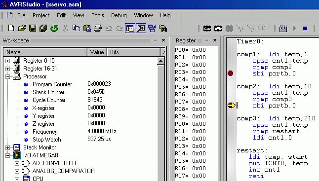

#340777
Die Zeile
 sbi portb,0
im Block "comp1" wird nie erreicht, da cnt1 an dieser Stelle nie den
Wert 0 erreicht. Denn du setzt zwar im Block "comp3" cnt1 auf 0,
erhöhst es dann aber im Block "restart". Somit ist cnt1 beim nächsten
Aufruf der ISR schon wieder 1...
Wenn ich im Block "comp1"
 ldi temp,0
durch
 ldi temp,1
ersetze, dann bekomme ich laut Simulator von AVR-Studio4 eine
Impulsdauer von 0,937ms und eine Impulspause von 20,9ms.
Ja, mit dem Simulator kann man diese Zeiten exakt messen, auch wenn sie
im Millisekunden- oder gar Nanosekunden-Bereich liegen. Dazu setzt man
sich Haltepunkte und löscht nach jedem Halt die "Stop Watch"-Anzeige
durch Doppelklick auf den Wert. Siehe Screenshoot im Anhang...
Dass ich den Servoimpuls nicht auf diese Art generieren würde, hast du
vermutlich bereits gesehen, falls du den Link weiter oben verfolgt hast
und meine Servoimpulserzeugung mit der Compare-Unit des Timer1
analysiert hast. Die läuft übrigens auch mit dem Mega8, ich nahm den
Mega48 wegen Preis und Stromverbrauch im Sleep. Es müssten vermutlich
nur die Int-Vektoren und einige Zugriffe auf Extended-I/O angepasst
werden. Aber du willst ja nicht abkupfern, sondern verstehen...
Gast #340778
Hi!
Also das Programm hat jetzt endlich funktioniert und der Servo bewegt
sich wie gewünscht!
@HanneS Ich wollte nur erstmal, dass mein Code funktioniert. Nun werde
ich mich ausführlich Deinem zuwenden und ihn dann vielleicht auch
verwenden. Danke für die Hilfe! Ich war gerade dabei das ganze Studio
zu entdecken aber mir ist einfach nicht aufgefallen, dass der pin gar
nicht mehr auf High gesetzt wird... Wirklich dumm von mir.
So jetzt weiß ich wie viel man mit dem AVR Studio machen kann und ich
werde es in Zukunft erstmal damit probieren, bevor ich hier einen
Thread eröffne.
Allen vielen Dank für die Hilfe!!
