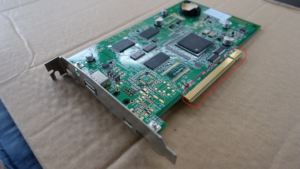

Wie nennt man dieses PCB-Interface?
Gast #5355719
ich habe euch ein Bild angehängt, damit ihr wisst, was ich genau meine.
Wie nennt man diese Schnittstelle, die ich im Bild rot markiert habe?
Gib es in Eagle dafür eine Library oder muss man das selber machen?

#5355900
watchdog@doghouse schrieb:
> Hallo,
> MfG
Diese Verbindungsart nennt man pc edge connector oder card edge
connector.
Lass dich mal hier bezüglich PCB für deine Armbanduhr inspirieren.
https://github.com/carrotIndustries/pluto/tree/master/photos
Gast #5355908
Noch nie eine PCI-Karte gesehen? Also die Jugend von heute, die kennt
wohl nur Tablets und Smartphones! Aber Kassetten und VHS sind bekannt?
Und ich dachte ich wär noch gar nicht so alt.
Gast #5355916
Ich glaub er will das verkleinern ;-) Aber was ist das überhaupt für ein
Trümmer in dem Bild, für eine PCI-USB-Bridge ist das doch etwas komplex?

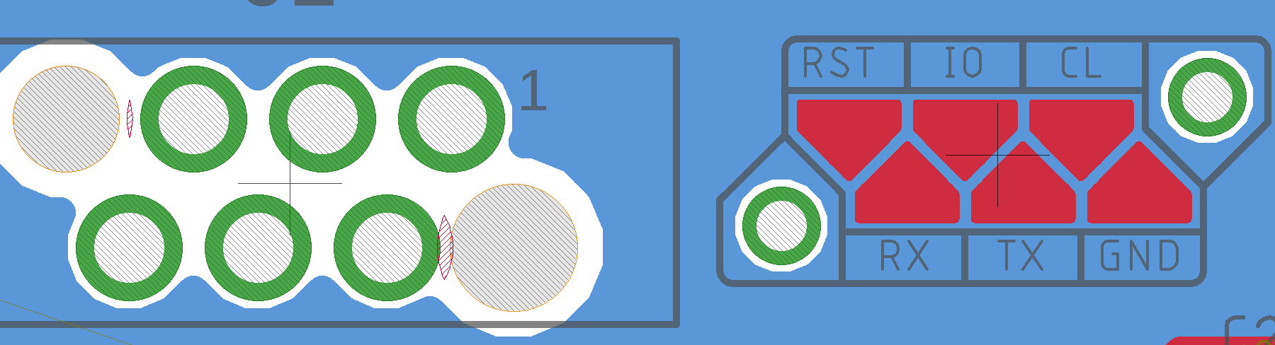

#5356825
Und wenn du schon auf der Tag-Connect Seite rumstöberst, schau dir da
Mal den Edge-Connect an: Das spart dir nochmals haufenweise Platz.
Einzig dein Fertiger muss "Castellated Holes" fertigen können, aber
selbst Elecrow macht dies ja mittlerweile.

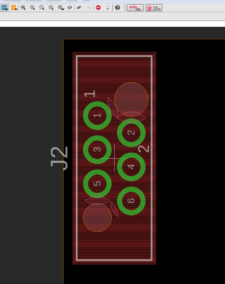

#5359190
WE schrieb:
> Ich würde die Steckverbinder REDFIT von Würth empfehlen. Man benötigt
> keine Buchse auf der Platine, sondern nur den passenden Footprint aus
> dem Datenblatt.
Die Dinger sind echt ne geile Sache! Vor allem erschwinglich.
Leider jedoch sind die Löcher echt zu dicht an den Pins. Ich hab mir
gerade mal den Footprint geladen und mein DRC wirft mir direkt nen
Fehler raus :-/ Schade eigentlich.

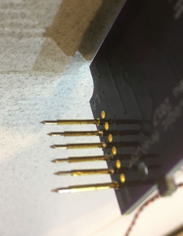

Auf dem Bild die linke Seite ist Würth REDFIT und rechts mal einer von
mir erstellter Pogo-Pin Adapter - da gabs dann noch das Gegenstück auf
Platine welche mit nem kleinen Servo draufgedrückt wurde. Die Bohrlöcher
rechts und links waren nie in Gebrauch und sind als Arretierung mit zwei
Pinheadern gedacht gewesen. Ging wunderbar.
