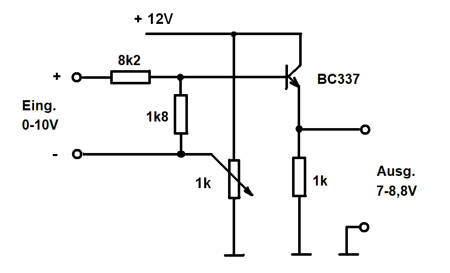

ich hab da mal eine Frage zu einer Heizungssteuerung.
Die vorhandene Heizung hat einen Eingang, der sie von 7V = 20°C zu 8,8V
= 50°C ansteuern kann. Ist halt kein genormter 0-10V Einganz oder so.
Jezt soll eine andere Steuerung (UVR1611 von ta.co.at) mit 0-10V Ausgang
eben diesen Eingang der alten Heizung ansteuern. Dabei muss aber
sichergestellt sein, dass keine Spannungen außerhalb der genannten
Bereiches anliegen.
Wenn ich das über die Programmierung der UVR1611 mache, dann könnte es
einerseits Fehler im Programm geben und andererseits legen beim starten
der Steuerung evtl. undefinierte Sganle an.
Gibt es so eine Art Begrenzer oder Wandler für 0-10V Signale?
Dass ich daran den erlaubten Bereich sicher einstellen könnte?
Montage auf Hutschiene wäre sehr willkommen.

Wäre mir nicht bekannt, dass es so etwas fertig gibt. Ist aus meiner
Sicht kein Standardszenario, was jeder benötigt.
Ich würde das aus Operationsverstärkern bauen.
Bin da nicht so sehr erfahren, aber so in etwa: ein Opamp reduziert die
0-10V auf  0-1,8V, ein zweiter setzt sie als Addierer auf 7V drauf.
Möglicherweise geht das auch mit einem Opamp, müsste ich mich aber erst
mit beschäftigen.
Wobei die Opamps eh meist zu zweit im Gehäuse kommen, kostet nicht mehr
das mit 2 zu machen.
Das müsstest Du Dir dann auf Lochrasterplatine oder als fertigte Platine
in ein Hutschienengehäuse planen.
Oder jemanden planen/machen lassen.
Mit einem vorgeschalteten Spannungsteiler wird das wohl das Sauberste
sein.
Es geht aber auch mit nur einem Transistor. Mit dem 1k Trimmer stellt
man den Ausgang auf 7 Volt ein, jetzt können durch den vorgeschalteten
Spannungsteiler höchstens noch 1,8 Volt dazu addiert werden.
