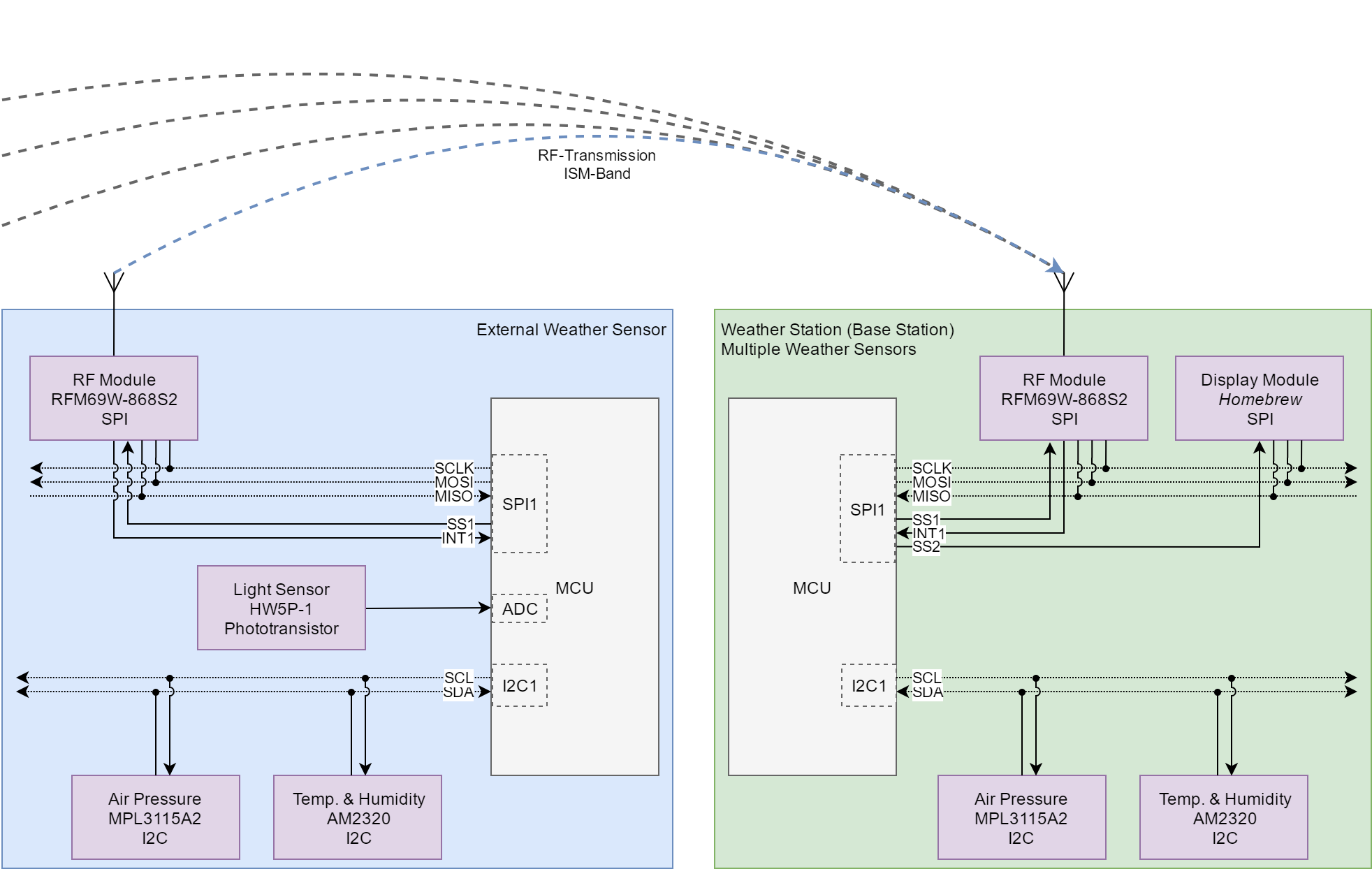

Projekt: Ich baue gerade eine Funk-Wetterstation, weil meine alte den
Geist aufgegeben hat, die käuflichen mir nicht 100% gefallen und weil
Maker halt ;)
Der grobe Aufbau kann im Anhang "Weather-Station-and-Sensor-Diagram.png"
angesehen werden.
Die Basisstation soll mit einer (theoretisch) unbegrenzten Anzahl von
eingebundenen Funksensoren erweitert werden. Dazu habe ich das Funkmodul
RFM69W-868S2 ausgewählt. Dieses nimmt mir sehr viel Arbeit ab (Paket),
aber "leider" nicht alles (Adressierung).
Die RFM69 sind so konfiguriert, dass sie über den Interrupt-Pin den
Mikrocontroller aus seinem Schlafzustand holen und dieser dann die
eingetroffenen Daten per SPI vom Funkmodul abholt. Da dieser Fall nur
bei der Basisstation und nicht bei den Wettersensoren vorkommt, gehen
die Funkmodule der Wettersensoren nach der Aussendung ihrer Wetterdaten
einfach in den Tiefschlafmodus (Wettersensor) anstatt dauerhaft zu
lauschen (Basisstation).
Damit sich bei der Basisstation nicht alles aufstaut oder anders
ausgedrückt die Wettersensoren nicht alle zur gleichen Zeit die Frequenz
"lahmlegen", senden die Funkmodule zwar in periodischen Abständen, diese
sind aber um ± wenige Sekunden für jede Aussendung individuell zufällig
versetzt. Ausgenommen sind Alarme
(Temperatur-/Luftfeuchtigkeits-/Luftdurck-/Helligkeitsschwelle), welche
immer sofort ausgesendet werden.
Basisstation und Wettersensor müssen gepaart werden. Die Basisstation
nach eine Frequenzsuche im (erlauben) Band und wählt eine Frequenz mit
wenig Nutzung aus. Beim Paaren sendet die Basisstation auf ihrer
Frequenz ein "Paarungssignal" aus. In der Zeit des Paarens macht nun der
Wettersensor seinerseits eine Frequenzsuche nach dem Paarungssignal und
quittiert die Paarung nachdem die Basisstation das Paarungssignal
deaktiviert hat und auf den eingehenden zu paarenden Wettersensor
lauscht. Beide Partner speichern sich die Frequenz und die Adresse des
Partners lokal in ihrem nichtflüchtigem Speicher.
Nun bietet der RFM69 ja keine RF-Adressierung für die Funkmodule, wie es
beispielsweise bei Zigbee oder Z-Wave der Fall ist. Ich muss eine
Adressierungslogik also in Software im Mikrocontroller nachbauen. Das
Funkmodul selbst leitet, unabhängig was für eine Übertragung
hereinkommt, alles an den Mikrocontroller weiter und weckt diesen
dadurch immer wieder auf.
Lösung zur Diskussion
Ich habe mir also gedacht, dass ich für die Adressierung im MCU einfach
die MCU-Seriennummer nehmen kann. Ein Ablauf könnte wie folgt aussehen:
1. Wettersensor überträgt Wetterdaten unter seiner Adresse 0xBEEF0002.
2. Basisstation empfängt Übertragung, extrahiert die Sendeadresse
0xBEEF0002 und vergleicht diese mit seiner Liste der bekannten/gepaarten
Wettersensoren, findet sie dort und verarbeitet die Wetterdaten.
Der offensichtliche Nachteil ist hier, dass die MCU "permanent"
aufgeweckt werden muss.
Eine andere Lösung, welche ich aber nur fix im Kopf habe, ist die
AES-Verschlüsselung zu nehmen. Wenn ich das richtig verstehe, dann würde
das Funkmodul keinen Interrupt schicken, die MCU also nicht aufwecken,
wenn der Stream nicht dekodiert werden kann. Als "Passwort" könnte ich
hier die MCU-Seriennummer der Basistation nehmen. Beim Paaren muss dann
natürlich ohne AES gearbeitet werden.
Gibt es noch eine andere Lösung oder Optimierungen an die aufgezeigten?
Das hier ist mein erstes RF-Projekt.
PS: Da es hier um reine nicht-HF-Implementierung geht, habe ich es auch
nicht im "HF, Funk und Felder"-Forum gepostet sondern hier.
von Felix P. (fixxl)
Vielleicht verstehe ich dich falsch, aber du hast beim RFM69 die
Möglichkeit des "address filtering", kannst also jedem Modul seine
eigene Adresse geben. Die muss in den gesendeten Daten vorkommen, damit
es zu einem erfolgreichen Datenempfang kommen kann. Dazu braucht es
keinen Mikrocontroller, das regelt der Packet Handler des RFM69.

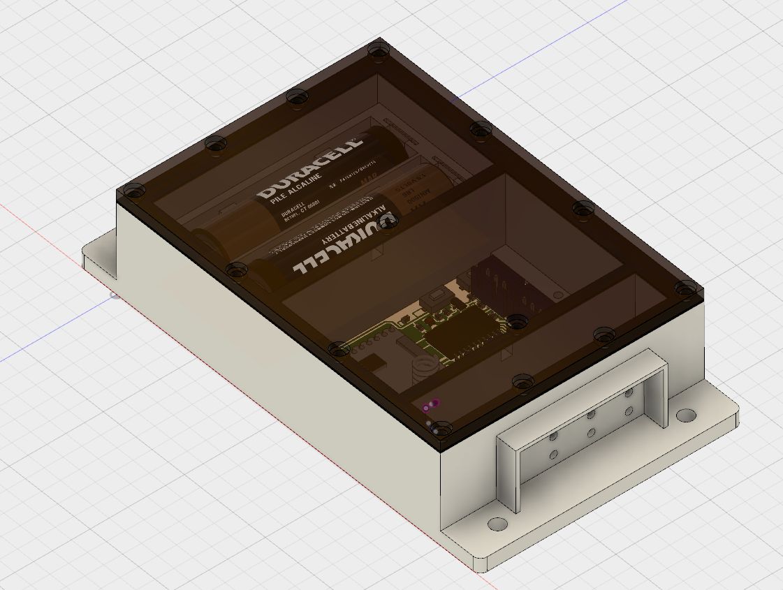

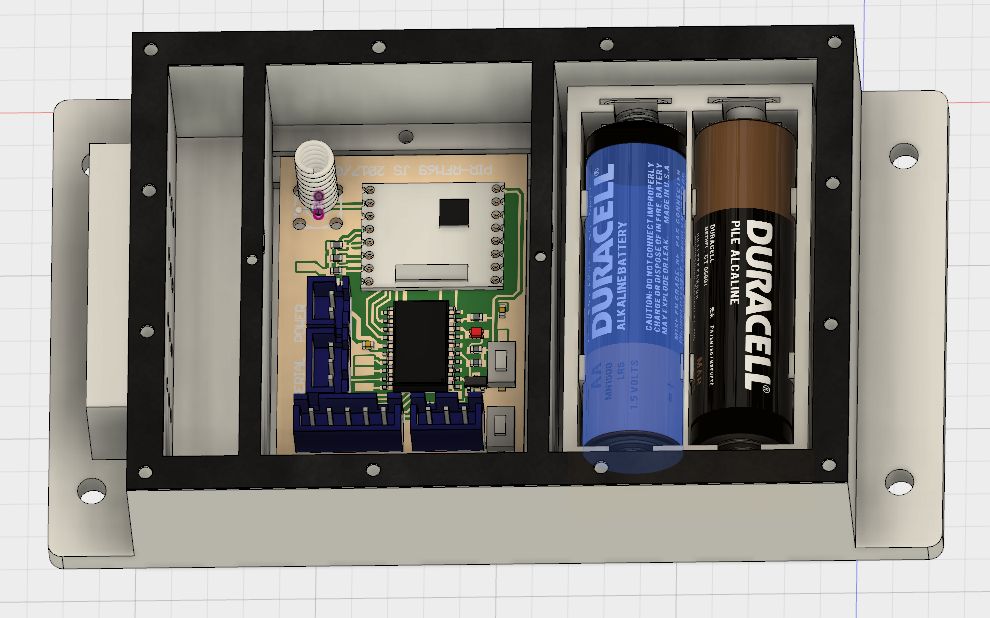

von Johannes S. (Gast)
Der Gehäuseentwurf ist gestern fertig geworden, ich hänge mal Bilder an.
Die SW ist auch noch eine Baustelle, die Daten möchte ich erstmal im PC
haben und per Webbrowser anzeigen, ein Weiterleiten an einen µC mit
Display geht aber auch.

von Sören K. (burnersk)
Dein Gehäuseentwurf sieht gut aus. Du planst es mit (Plexi-)Glas vorne?
Auch eine nette Idee :)
Mein Gehäuseentwurf ist noch nicht mal angefangen; und würde einem
Design von den Baumarkt-Außensensoren nahe kommen (kleiner, schmaler
weißer Kasten mit Luftschlitz).
Danke, ja hatte schon einen Prototypen gedruckt aber jetzt noch ein
bisschen nachgearbeitet. Den Deckel kann man auch drucken, aber ich habe
dafür auch zum Test auch mal fertigen Plexiglas Zuschnitt bestellt. Dann
kann man reingucken und sehen ob das schon ein Insektenhotel geworden
ist :)
Kleiner ginge auch noch, als Batterie kann man auch gut CR123 nehmen,
die haben 3V 1500 mAh und sind mit 17 mm Durchmesser 34 mm Länge recht
kompakt. Pollin hat gerade 6 Stück für 10,95 € im Angebot.

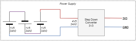

(Siehe Anhang:) Ich nehme drei Lithium Batterien mit 1V5 und 3Ah in
Reihe. So sollte das bei einer Gesamtspannung von 4V5 ausreichend
Spielraum für den Step-Down Converter geben.
Lithium habe ich primär wegen des Temperaturratings gewählt. Energizer
MPN 639155 ist mit -40°C bis +60°C geraited. Die mit Kälte am besten
Ni-MH Batterien gingen nur bis -20°C.
Und selbst wenn man Ni-MH Batterien rein steckt, dann ist die angelegte
Gesamtspannung mit 3V6 immer noch ausreichend für den Step-Down
Converter. Auch wenn dann nicht mehr viel Spielraum für das
"auslutschen" der Batterien bleibt.

> Step Down oder Spannungsregler habe ich extra nicht drin, die brauchen
> ja auch wieder Strom, auch im Leerlauf.
Stimmt, aber die überwiegende Anzahl der Komponenten verträgt maximal
3V6 und nicht 4V5 (Lithium).
Und bei 3x Ni-MH bin ich bei 3V6, der Sensor (genauer die Batterie)
funktioniert dann aber nicht bei unter -10°C.
Alle Komponenten sind übrigends mindestens von Tmin -40°C bis Tmax +80°C
geraited.
Ich fühle mich gerade wie ein bockiges Kind... Ich will die Lithium
(Temperatur), aber dann habe ich Loss mit dem Converter - das ist doof.
Aber wenn ich Ni-MH nehme komme ich zwar bei 3V6 raus, habe aber nur 0V6
Spielraum maximal bist die RF-Strecke ausfällt.
Beides ist ziemlich - meh.
Dilemma eines jeden Entwicklers für batteriebetriebene Geräte,
vermutlich :D
PS: Wir hatten gerade im "Frühling" Temperaturen von unter -17°C...

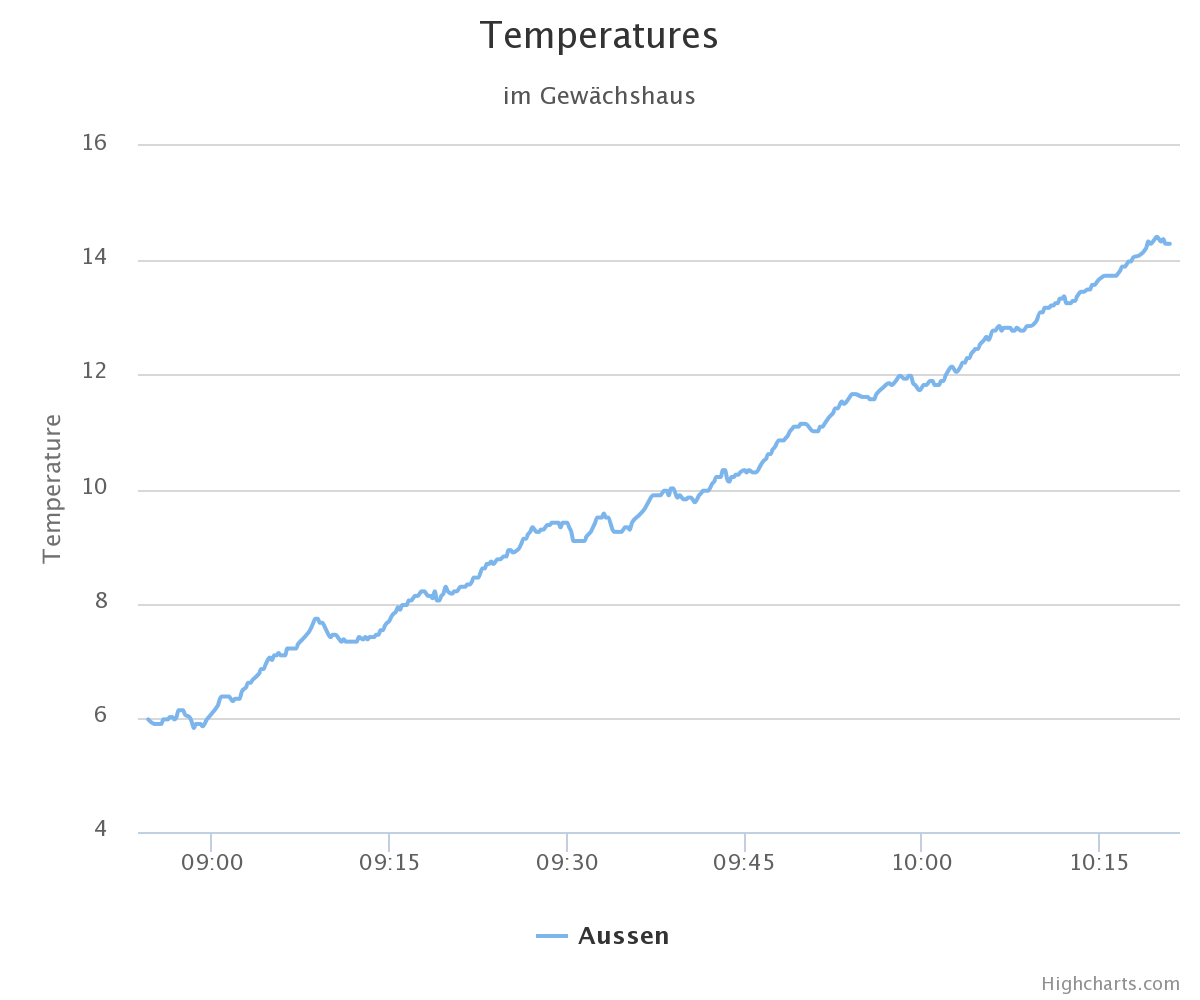

In einem Sensor im Gewächshaus habe ich auch Lithium Batterien drin, die
Ansmann Industrial AA, die haben etwa die gleichen Daten wie deine
Energizer. Im Leerlauf hatte ich 3,6 V gemessen, die sind damit schon am
oberen Limit. Nach der Entladekurve sind die aber schnell runter und
halten dann lange die 3 V, sollte also ideal sein. Bei der Suche nach
der Entladekurve habe ich diese Seite gefunden:
https://www.tecchannel.de/a/batterie-test-kaelte-reduziert-leistung-um-bis-zu-40-prozent,2023671,5
Mit der Lithium Batterie sollte also für ein paar Jahre Ruhe sein. Das
gleiche Board mit LPC812/RFM69 und PIR Modul braucht etwas über 50 µA
und das läuft mit einfachen AA AlkaliMangan jetzt auch schon über ein
Jahr. Wenn die Batteriespannung unter eine Warnschwelle fällt wird auch
eine 'lowBatt' Message gesendet.
