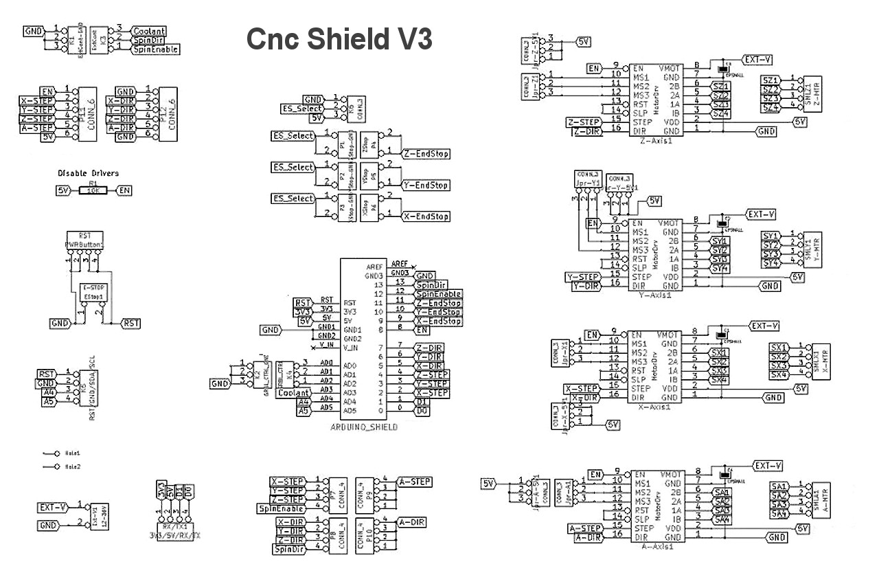

ich habe folgende Frage bzw. Schwierigkeit:
Ich habe einen Arduino UNO R3, den CNC-Shield und den A4988 Treibern.
link zum Artikel:
https://www.amazon.de/Kuman-Engraver-Expansion-Arduino-Heatsink/dp/B06XHC8D16/ref=sr_1_1?ie=UTF8&qid=1521376086&sr=8-1&keywords=cnc+shield+v3&dpID=61nZvmDbo-L&preST=_SY300_QL70_&dpSrc=srch
dazu zwei Stepper Motoren von Quimat, NEMA 17 0,4A/30 Ohm/200 Sschritt
pro U
ich möchte das Programm mit dem AVR Studio 7 in C# schreiben. Was mich

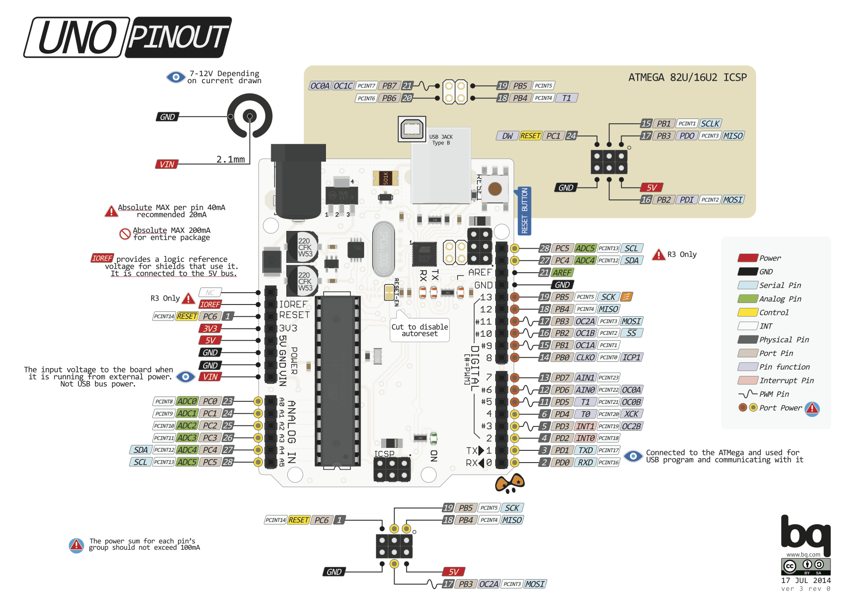

erst mal irritiert ist das Pinout vom UNO und vom CNC-Shield irgendwie
sich beißt. Der X-Step Anschluss liegt beim UNO auf PD2. Dieser kann
aber gar kein PWM Signal. Ich frage mich hier wie das gehen soll diese
Achse dann mit PWM anzusteuern. Oder habe ich hier einen Denkfehler?
Das Funktionsprinzip dieses CNC-Shields ist mir irgendwie nicht ganz
klar.

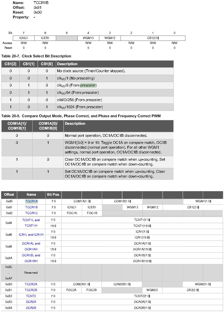

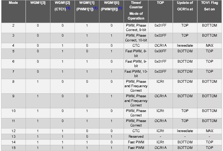

Die Pins 2, 3 und 4 müssen doch eigentlcih das PWM Signal bekommen um
die Umdrehungszahl zu bestimmen. 5, 6 und 7 sind doch entweder mit HIGH-
oder LOW-Signal zu belegen um die Drehrichtung zu bestimmen. Der Rest
sollte doch erst mal uninteressant sein. Mir ist erst mal wichtig die
Stepper zum Drehen zu bringen. Das Programm muss ich noch schreiben und
da Frage ich mich welcher PWM Modus hier einzustellen bzw. korrekt ist.
Könnt ihr mir vielleicht ein paar Infos bzw. Hilfe geben?
Ich danke euch schon mal im Voraus.
Hier mal mein zusammengebastelter Code im Anhang.

#5356692
Wie der Name schon sagt, verändert man bei PWM die Pulsbreite. Die ist
so einem Schrittmotortreiber aber eigentlich ziemlich egal, so lange sie
eine bestimmte Zeit nicht unterschreitet (meist so ~1µs). Was man jedoch
verändern möchte ist die Pulsfrequenz. Das kann man z.B. mit einem
Timer-Interrupt realisieren, wobei dann in der ISR die GPIOs
entsprechend gesetzt werden.
#5356863
Hallo Jens-Peter,
Beispielcode findest du zum Beispiel hier:
Die Timer und Zähler des AVR
Ich empfehle aber unbedingt auch noch das Datenblatt dazu zu nehmen um
die Hardware besser zu verstehen. Für gewöhnlich finden sich dort
schematische Darstellungen, welche das prinzipielle Verständnis eines
Timers vereinfachen. Es ist keinesfalls trivial Schrittmotoren bzw.
deren Treiber sauber mit Step-Impulsen zu versorgen, erst recht nicht,
wenn man mehrere Achsen hat und zwischen diesen interpolieren will bzw.
muss. Als fertige Software für bis zu drei Achsen bietet sich GRBL an.
Das läuft auch auf dem ATMega 328p, also auf dem Arduino Uno. Es läuft
stabil und schnell, allerdings nutzt es die Ressourcen des 328p wirklich
aufs äußerste aus, d.h. es ist im Prinzip kein Flash-Speicher mehr für
eigene Erweiterungen verfügbar. Das Projekt findest du hier:
https://github.com/gnea/grbl
