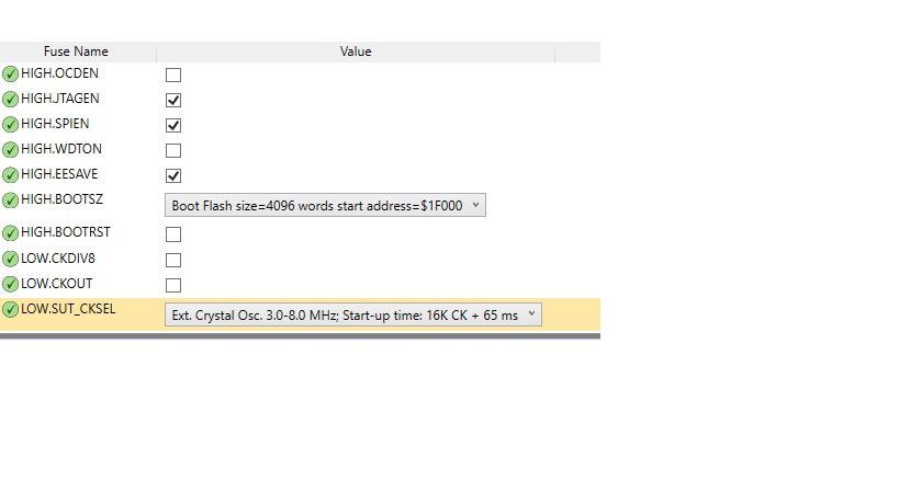

Hier mein Quarz 7372800 Mhz:
https://www.alvidi.de/shop/product_info.php?language=en&info=p17_Quarz-16-MHz.html
Also die Fuses habe ich folgenermaße eingestellt:
s.Bild
Wobei mir die Start-up time leider nichts sagt:-(
Gast #5356403
> s.Bild
Und auch so programmiert? Davon, dass man's einstellt, ist's
normalerweise noch nicht programmiert. Dazu muß man üblicherweise noch
irgendeinen Button anklicken, beschriftet mit "Program" o.s.ä....
Die spielt für den Takt selber keine Rolle, die sorgt nur dafür, dass
der Quarzoszillator genug Zeit zum Anlaufen bekommt, bevor der Takt
tatsächlich benutzt wird. Und du hast die "konservativste" Einstellung
gewählt. Also: die Konfiguration der Fuses an sich ist vollkommen
korrekt.
