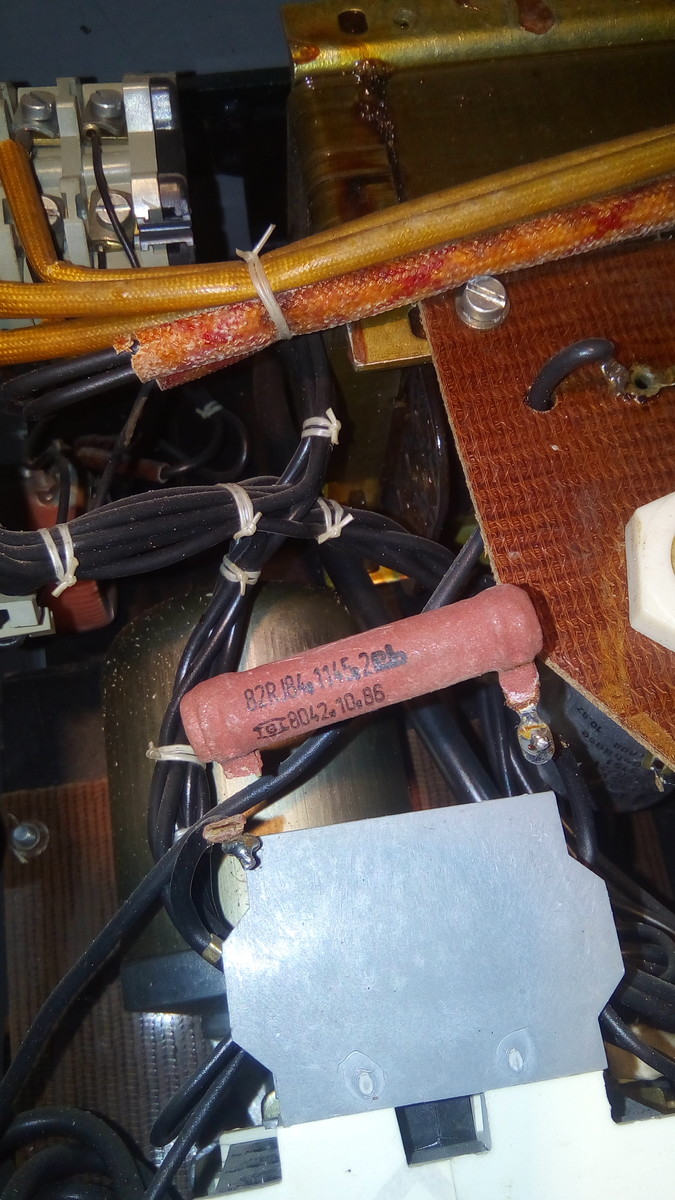

Kann jemand weiterhelfen und mir sagen, was das für ein Bauteil ist?
Unter der aufgedruckten Nummer finde ich nur einen kompletten
Leistungsschütz, ich muss aber nur das gebrochene Teil ersetzen ...
Vielen Dank und freundliche Grüße

Nennleistung ist zu beachten, ich tippe wg. 1145 auf 12 Watt. Bei
Austausch durch andere Bauform darauf achten das der Austauschtyp die
Nennleistung auch "in der Luft hängend" schafft. Manche müssen auf
Metall o.ä. geschraubt werden damit sie nicht wegglühen.
Impulsfestigkeit könnte auch ein Thema sein.
Gast #5356354
Alternativ das Teil reparieren, das scheint nach Foto nicht alzu
schwierig, man brauch wohl nur die gebrochene Anschlussschelle ersetzen
Und dick drüber pinseln. Sollte mit etwas Klempnergeschick machbar sein.

Okay, danke schonmal.
Habe nochmal in dem eingescannten Dokument (s.o. geschaut, auf S. 6)
steht, dass "84.1145.2" eine Nennverlustleistung von 18W habe, nicht 12
oder 10. Sehe ich das richtig? Also muss ich einen mit 18W kaufen?

Ich war mir bei dem Foto nicht sicher ob .2 oder .1 , aber die  Bauform
sieht schon nach was kräftigern aus. Sind ja noch richtige
Anschlussfahnen und keine dünne Mückenbeene wie heutzutage.
Bei meiner letzten Suche nach Lastwiderständen war ich einigermassen
überrascht wie klein das Angebot oberhalb 1-2 Watt ist. Also schau mal
was so geht und entscheide dann. Gegebenfalls kommst du nicht umhin eine
Parallelschaltung aufzubauen oder einen richtigen dummy-load-Brummer:
http://www.dj4uf.de/projekt/dummyload/dummy05.jpg
Also zwei parallel von dem könnten passen:
https://www.reichelt.de/11-Watt-axial/11W-AXIAL-180/3/index.html?ACTION=3&LA=2&ARTICLE=1511&GROUPID=3120&artnr=11W+AXIAL+180&trstct=pol_16
Wären dann zwar 90 statt 82Ohm aber 10 % abweichung sollten passen (ohne
jetztz die Schaltung) zu kennen. Und tuts bis 22Watt.

Ich halte den Widerstand auch absolut für reparabel, wie bereits oben
jemand erwähnte!
Unten ist genug frei-kratzbares Metall um da einen geeigneten Draht
anzulöten und der Körper sieht noch ganz gut aus.

Ohje, hätte nicht gedacht, dass es da soviel zu beachten gilt^^
Was soll ich freikratzen? Dieses kleine "Fähnchen", was noch an dem
Widerstandskörper hängen geblieben ist? Da dann Kabel versuchen
anzulöten, und isolieren? Oder einmal am linken Ende um den Widerstand
herum alles frei schleifen, und eine neue "Metallschelle" drumrumlegen?

Nicht aufregen.
Manche Leute wollen eben die umständlichste und teuerste Lösung.
An der Lötfahne könnte man sogar noch eine Lötöse mit einer Schraube
befestigen.
Ich bezweifle auch, dass dieser Widerstand mit der Größe und voller
Belastung  so fliegend eingebaut war.
Normalerweise sollte er mit einem Gewindebolzen befestigt sein.
Mal messen, was er für Leistung aushalten muß.

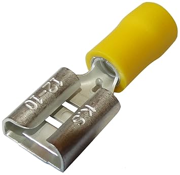

Also statt Kratzen vielleicht mit nen Dremel die Keramik lösen?
(Schutzbrille!). Statt Draht direkt Löten könnte man auch ein Kabel am
Kabelschuh drüberziehen
https://images-na.ssl-images-amazon.com/images/I/61UBaFYLVLL._SX355_.jpg
Oder die Gesamte Schelle wird "freigeruppelt" und du schlingst eine
Drahtschlinge rum.
Neue Schelle wäre IMHO die sauberste und mechanisch stabile Lösung,
allerdings erfordert das Entfernen der Alten und Anlegen einer neuen
Schelle einiges Geschick und Werkzeug. Es geht sicher auch einfacher,
siehe Vorschläge droben.
