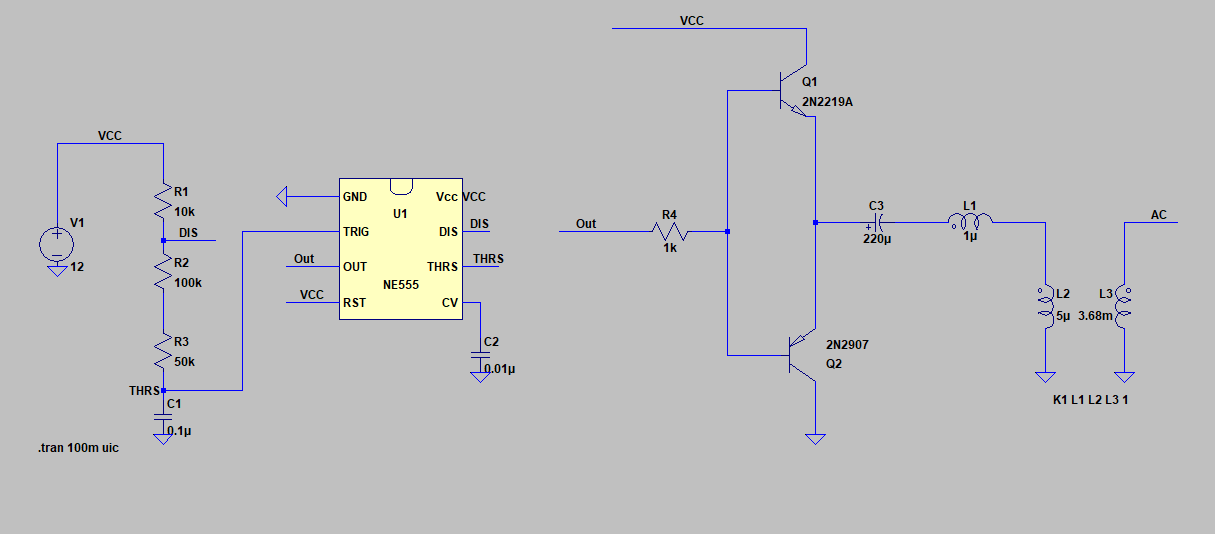

ich würde gerne durch die oben in LTSpice modellierte Schaltung ein
sinusförmige 230V AC signal bekommen. wie kann ich diese Schaltung
anpassen, da ich gerade noch kein Sinussignal bekomme? Auf Ihre Antwort
freue ich mich im Voraus.
Rompel

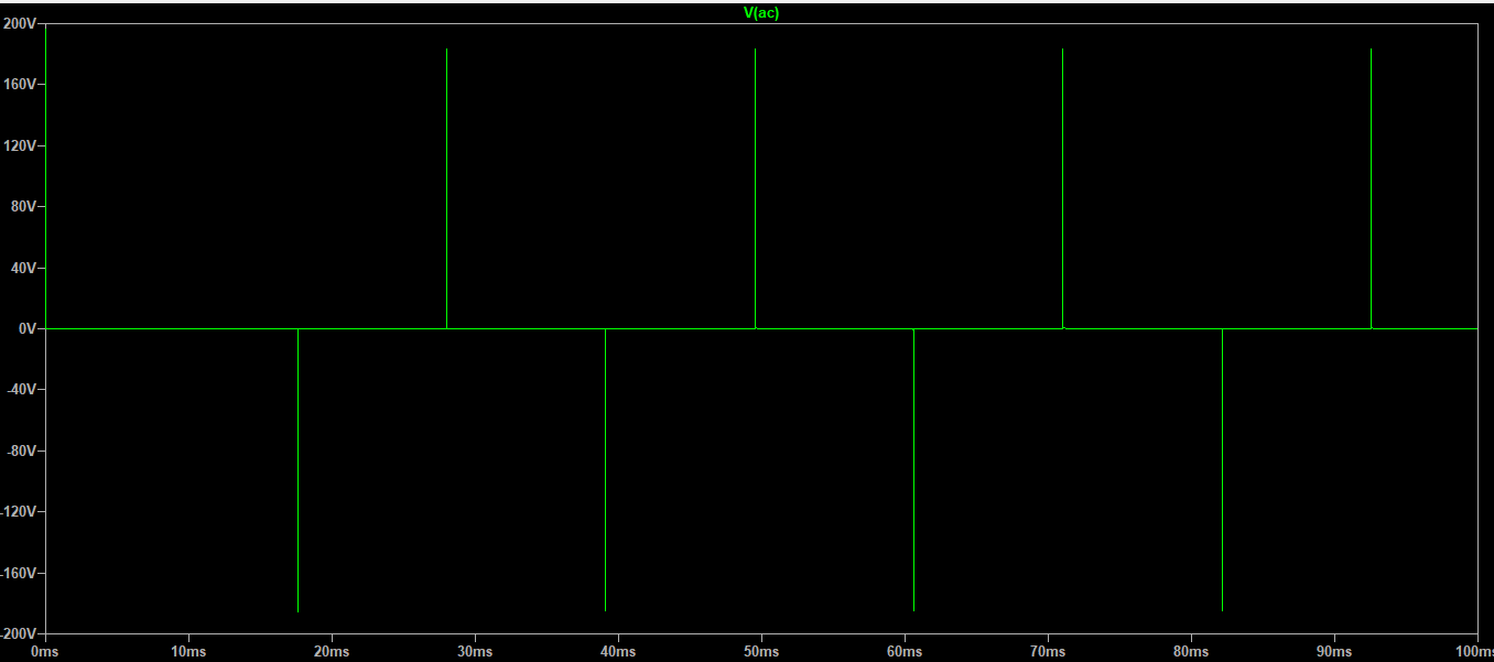

von Wilfried M. (rompel)
Hier ist das Ausgangssignal

Von einem 555 zu einem Wechselrichter ist ein eher weiter Weg. Mein
Tipp, lass es sein.
von c-hater (Gast)
Welchen Strom erwartest du denn am Ausgang? Wenn das wesentlich mehr als
ein paar µA sein sollen, dann hilft nur eins: ganze Schaltung komplett
in's Klo und nochmal von vorn mit komplett anderem Ansatz...

der Strom ist mehr als paar µA. Diese Schaltung habe nach Google-suche
geholt. Welchen Ansatz? Kann ic mit dieser Schaltung:
https://www.electroschematics.com/220/12v-dc-220v-ac-converter/
 was anfangen? Ich habe auch versucht die zu simulieren, aber meine
Erwartung wurde nicht erfült.
Bei diesen angepeilten Ausgangspegeln ist eine solch simple Endstufe und
Ansteuerung einfach nicht geeignet. Ein Shoot-Through ist geradezu
unvermeidlich, was bei VCC = 230V zum Tod der Transistoren führt.
Nein, man muss PWM benutzen und heutzutage die Ansteuerung einem
Mikrocontroller überlassen.
Als Anregung kannst du dir den winzigen Sinusgenerator anschauen, den
ich mal mit Tiny45 und ein paar MOSFets gebastelt habe:
http://www.schoeldgen.de/avr/
Ganz unten das VFD Projekt. Dabei ist das MC Programm praktisch fertig
für dich, die Endstufe allerdings muss erheblich modifiziert werden, und
mit Treiber und guten Endstufen erweitert werden.
die Schaltung im ersten Bild soll wohl ein Resonanzwandler werden. Dazu
gibt es ganze Abhandlungen und Videoserien.
MfG
von Günter Lenz (Gast)
L2 einen Kondensator parallelschalten, so das Resonanz entsteht.
C3 L1 auch auf Resonanz bringen.
von Axel S. (a-za-z0-9)
Matthias S. schrieb:
> bei VCC = 230V
Wie kommst du darauf? Warum glaubst du, ist da ein Trafo am Ausgang?
@TE: deine Kenntnisse sind bei weitem (noch) nicht ausreichend, um einen
Wechselrichter zu bauen.
Kannst auch L3 stat L2 einen Kondensator parallel schalten,
der kann dann wesentlich kleiner sein, aber die Spannungsfestigkeit
muß dann größer sein.
von Dieter (Gast)
Es gibt eine Seite zum NE555 mit ganz vielen Schaltungen. Da ist auch
der Konverter dabei. Funktioniert aber nur mi Trafo.

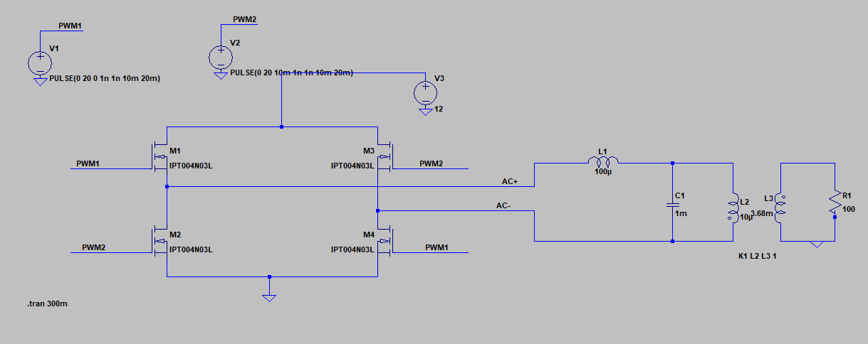

ich setze gerade ein anderer Ansatz aber meine Ausgangsspannung ist
nicht sinusförmig. Wie kann ich meinen Tiefpassfilter L1, C1 so
dimensioniert dass ich eine sinusförmige Spannung bekommen? ist dann
mein Trafo so richtig dimensioniert?
 Ich würde mich auf eine baldige Antwort freuen, denn ich muss die
Aufgabe an der Univ abgebeben :(
von Harald W. (wilhelms)
> Wie kann ich meinen Tiefpassfilter so dimensioniert
Nimm doch gleich einen Sinusgenerator, z.B. eine Wienbrücke
und schliess das Signal in einem NF-Verstärker an. An dessen
Ausgang kannst Du dann Deinen Trafo anschliessen.

ja könnte einfach sein aber die Idee ist: von einer 12V Batterie soll
ein 230V Ac signal erzeugt werden. Ich versuche es gerade mit dem neuen
Ansatz aber mein Tiefpass Filter schein nicht zu funktioniere. Die
Ausgangsleistung beträgt 1kW.
Niemand schrieb:
> @ Harald, das war auch meine Idee, nur ob sie einem Studi zu seinem
> Glück weiter verhilft?
ich habe nicht richtig verstanden. Aber ist der Ansatz zuerst richtig?
kann ich mit einem PWM von 50Hz eine 230V, 50Hz-Wechselspannung am
Ausgang des Transformators bekommen? Wenn ich mit 60kHz takten und die
Grenzfrequenz auf 5kHz legt, kriegt ich schon eine 230V-Sinusspannung am
Ausgang. Aber mir fällt es gerade schwer sowhl meinen Filter als auch
meine Windungszahl so zulegen, dass ich am ausgang eine 230V und 50Hz
Sinusspanunng.
Bitte um Hilfe.

Soll das ein Prüfungs-Projekt deiner Qualifikation zu aktuellen
elektron. Möglichkeiten werden oder nur eine Aufgabe wie man es günstig
und richtig macht?
Bei 1 kW wirst du noch ein paar mehr Umstände beachten müssen, das geht
mit einem Fe-Trafo vllt. grad noch so, abhängig von den Platz- /
Gewicht- u.v.a. Kosten-Verhältnissen.
Das läuft dann wohl eher auf ein Schalt-Wandler hinaus, und eigentlich
solltest du dafür schon genügend Grundlagenwissen bereit haben,
anderenfalls schaut man sich das an fertigen Geräten einfach mal ab?
Oder willst du das Rad noch mal neu erfinden?
