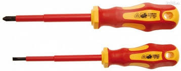

was stört euch den bitte an der Farbwahl oder am Design?
Ich weiß noch, in sehr jungen Jahren hatte ich ausgesprochen robustes
Werkzeug in ähnlicher Farbkombi.
Damit habe ich ganze Fahrzeuge montiert und sogar Häuser!! Das Werkzeug
war nahezu unzerstörbar, ich wette ich fliegt noch irgendwo bei der
Verwandschaft rum und ist noch heute!! im Einsatz!
Also, daher verbinde ich mit diesem Design und den Farben echte
Profiqualität.
Ich habe gerade noch ein Foto davon gefunden

Max S. schrieb:> Also, daher verbinde ich mit diesem Design und den Farben echte> Profiqualität.
Das erklärt dann zumindest Deine Affinität zum Strom :-)
