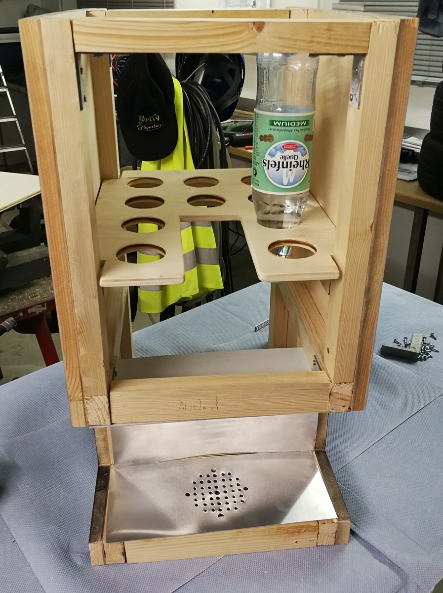

Habe heute auch schon mit zwei Freunden das Grundgerüst konstruiert
(siehe Foto), leider sind wir erst danach auf die geniale Idee gekommen
die ursprüngliche Variante auf Funktionalität zu prüfen.
Wenn irgendwie möglich soll die Lösung also zwischen die eingehangenen
Flaschen und den (noch einzubauenden) Zwischenboden passen.

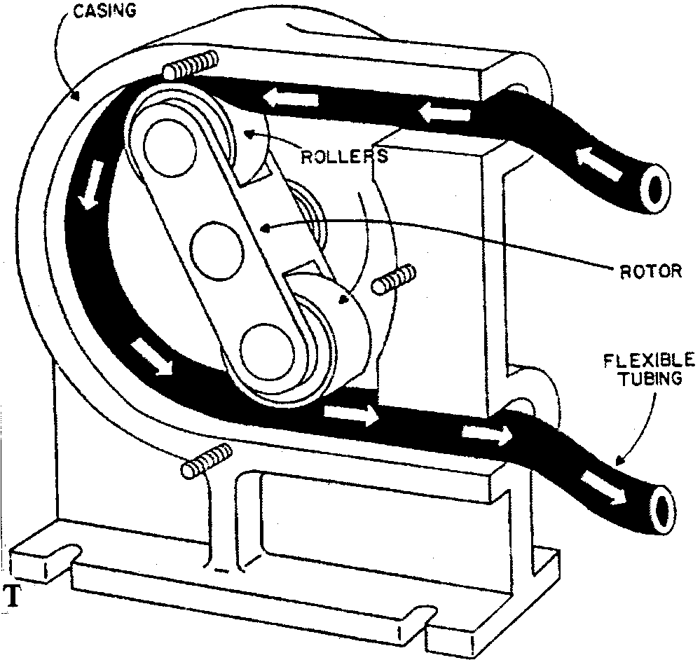

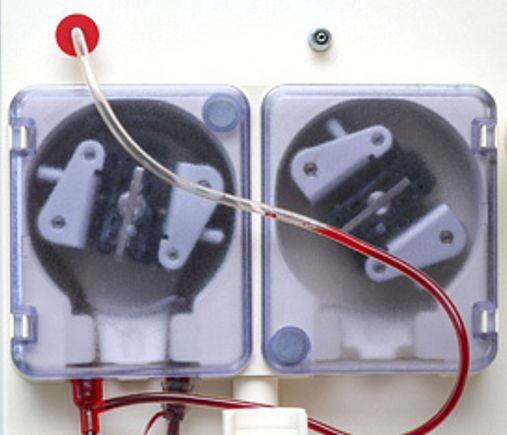

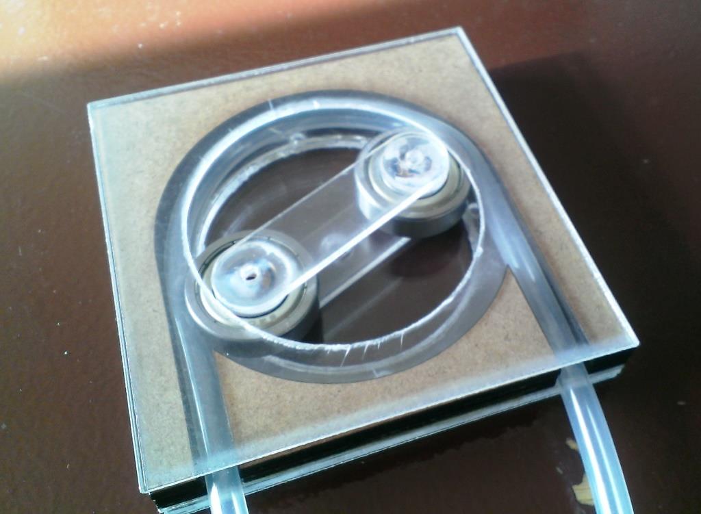

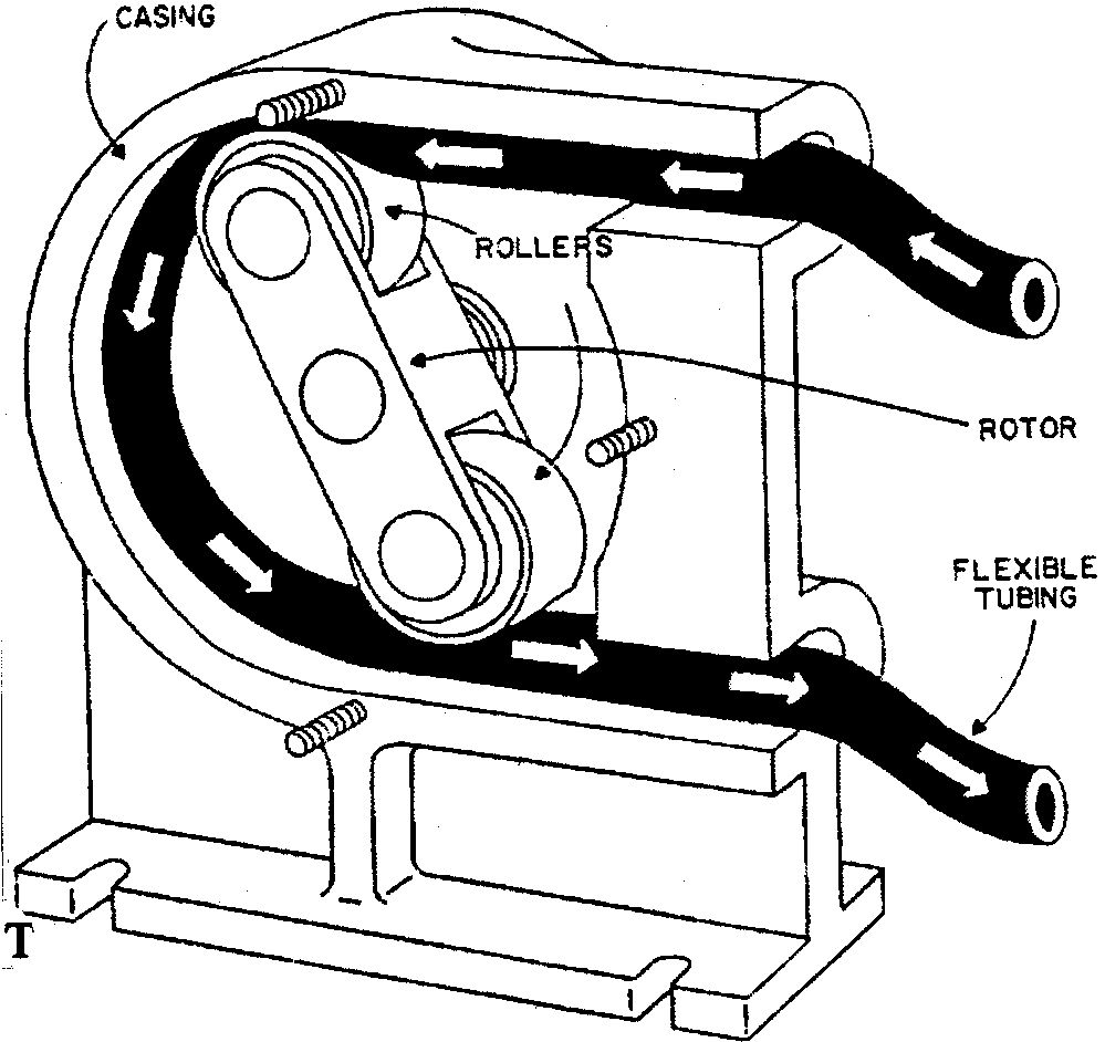

Schaue dir PERISTALTIK PUMPEN an.
Motoerchen ansteuern fuer X Sekunden... fertig
von Einer K. (Gast)
Wie wäre es mit Peristaltikpumpen.
Die kann man auch schön in eine Fassade integrieren.

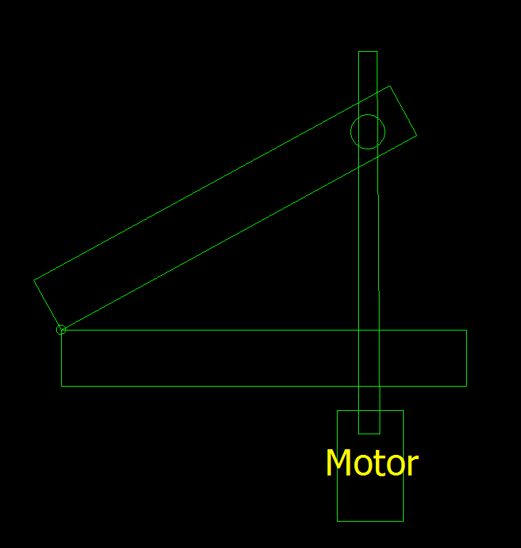

Ich würde mich daran orientieren, was sich in Schnaps-Läden bewährt hat:
http://www.abenteuerfreundschaft.de/wp-content/uploads/2017/12/escape-room-schnapsladen-2.jpg
Das kann man doch sicher mit einem Getriebemotor und einer Nocke
automatisieren. Scheint mir auch aus hygienischer sicht auch am Besten
zu sein.
Ich dachte da an so etwas:
http://www.bittner-elektrotechnik.de/ARIS-Nocke-1-fach-20-Stueck
Nur nicht so teuer.

von Stefan F. (Gast)
Auf dem Foto vermisse ich Schüttel/Rühr Vorrichtung. Einfach zusammen
gießen ist doch nur die halbe Lösung.

von Leroy M. (mayl)
Den Ablaufschlauch abzuklemmen ist m.E. schon der richtige Weg.
Wenn die Kraft eines Motors nicht reicht, kann man diese erhöhen, indem
man ein Getriebe nutzt.
Idealerweise selbsthemmend, sodass der Mootor nicht dauerhaft
angesteuert werden muss.
Da bietet sich ein Schneckengetriebe an.
Mit einer motorisch angetriebenen Schraube und einer Abklemmvorrichtung,
in diese sie geschraubt wird, lässt sich da einiges realisieren.
(Bei entsprechenden handwerklichen Fähigkeiten)
Z.B. wie in der angehängten Skizze.
