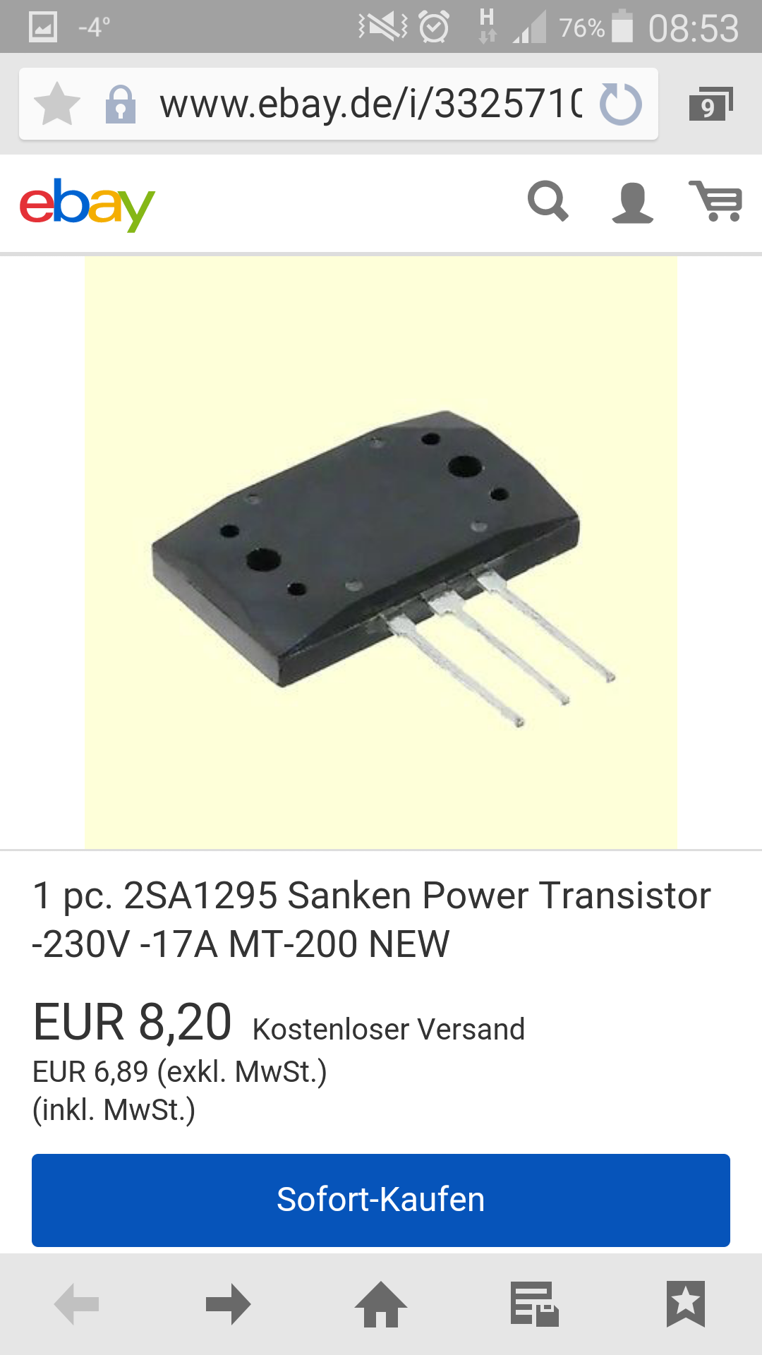

Hallo erst mal zusammen,
Wir besitzen zusammen die nicht all zu tolle mc crypt MK III pa 5000
und wollten gerne die Audio Transistoren von Sanken einlöten, da nach 10
Jahren Betrieb sich die originalen verabschiedet haben.
Mein Vater hat vor ca. 40 Jahren als Radio und Fernsehen Elektriker
gearbeitet und kann sich nur noch daran erinnern dass der Hersteller
Sanken nicht schlecht ist.
Allerdings kann er nicht mehr mit Sicherheit sagen welche man hier
verbauen kann. Deswegen nun die Frage, kann ich die Sanken 2SA1295
verwenden?
Vielen Dank für euere Hilfe.
Mfg
Mathias

Mathias schrieb:> und wollten gerne die Audio Transistoren von Sanken einlöten,
Warum den Quatsch ?
Die 5000 verwendet 2SC5200/2SA1942 von Toshiba.
https://www.mikrocontroller.net/attachment/55308/Mc_Crypt_PA-8000_-_Schematic.pdf
Und die kann man heute noch kaufen, denn es sind die aktuellen
Endstufentransistoren in fast allen aktuellen Endstufen,
einfach weil ihre technischen Daten so gut sind.
Aber es werden auch viele Fälschungen gehandelt, genau so wie
bei deinen 2SA1295, also darf man die Transistoren nur aus seriösen
Quellen beziehen.
Über eBay, Pollin, Reichelt ist man vor Fälschungen nicht gefeit,
da sind dann im Gehäuse viel kleinere schlechtere Transistorchips
die die Belastungen laut Datenblatt nicht aushalten und eine viel
geringere Strmverstärkung haben.
Kaufe bei TME oder Farnell/Digikey/Mouser für seriöse Bauteile,
die dann auch ihre Nenndaten einhalten und überleben.
MJL3281A=2SC3281A=FJL4315=2SC5200 / MJL1302A=2SA1302A=2SA1943 sind
übrigens baugleich.
Die McCrypt enthält sogar eine Schutzschaltung gegen Kurzschluss und SOA
Überschreitung am Ausgang, aber keine Schutzschaltung der Leutsprecher
bei durchlegierten Endstufentransistoren.
Michael B. schrieb:> Mathias schrieb:> und wollten gerne die Audio Transistoren von Sanken einlöten,>> Warum den Quatsch ?>> Die 5000 verwendet 2SC5200/2SA1942 von Toshiba.>> https://www.mikrocontroller.net/attachment/55308/M...>> Und die kann man heute noch kaufen, denn es sind die aktuellen> Endstufentransistoren in fast allen aktuellen Endstufen,> einfach weil ihre technischen Daten so gut sind.>> Aber es werden auch viele Fälschungen gehandelt, genau so wie> bei deinen 2SA1295, also darf man die Transistoren nur aus seriösen> Quellen beziehen.>> Über eBay, Pollin, Reichelt ist man vor Fälschungen nicht gefeit,> da sind dann im Gehäuse viel kleinere schlechtere Transistorchips> die die Belastungen laut Datenblatt nicht aushalten und eine viel> geringere Strmverstärkung haben.>> Kaufe bei TME oder Farnell/Digikey/Mouser für seriöse Bauteile,> die dann auch ihre Nenndaten einhalten und überleben.>> MJL3281A=2SC3281A=FJL4315=2SC5200 / MJL1302A=2SA1302A=2SA1943 sind> übrigens baugleich.>> Die McCrypt enthält sogar eine Schutzschaltung gegen Kurzschluss und SOA> Überschreitung am Ausgang, aber keine Schutzschaltung der Leutsprecher> bei durchlegierten Endstufentransistoren.

Also ich werde die
Sanken 2SA1295
Und die Sanken 2SC3264 anstatt die original Toshiba nehmen. Es gibt
zwar die original noch aber diese sind besser! Sollte es mich richtig
jucken werde ich Villeicht alles umbauen quasi röhren und sanken.
Bin dahin gehend über jede Hilfe und jeden Vorschlag froh!
Mathias schrieb:> Also ich werde die> Sanken 2SA1295> Und die Sanken 2SC3264 anstatt die original Toshiba nehmen. Es gibt> zwar die original noch aber diese sind besser!

Mathias schrieb:> Also ich werde die Sanken 2SA1295> Und die Sanken 2SC3264 anstatt die original Toshiba nehmen
Klarer Fall von beratungsresistent.
Wenn eine Audioverstärkerschaltung mit anderen Transistoren aufgebaut
wird als vorgesehen, muss man die Frequenzkompensation anpassen, sonst
könnte die Schaltung ins schwingen kommen und sich selbst zerstören.
Auch wollen nicht beide Transistoren denselben Ruhestrom für geringste
Verzerrungen haben.
2SC3264A und MJL3281 sind zwar hinreichend ähnlich (30MHzmin vs.
60MHztyp, 250pF typ vs. 600pF max) haben aber ein völlig anderes
Gehäuse.
Da 2SC3281A schon seit Jahrzehnten nicht mehr gebaut werden, ist die
Beschaffung von nicht-gefälschten nahezu unmöglich. Man achte auf's
Gewicht der Transistoren, unter 18g ist gefälscht.
