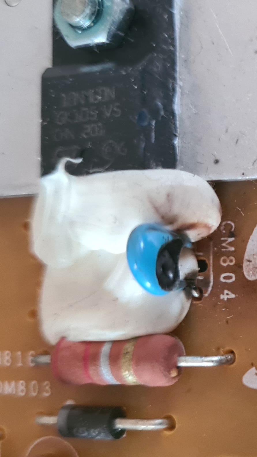

das Netzteil (BN44-00517) meines Samsung-TVs ist defekt. Die Sicherung
5A 250V ist kaputt. Weiter ist zwischen dem Widerstand RM811 und dem
N-Kanal-Mosfet ein deutlicher schwarzer Fleck sichtbar.

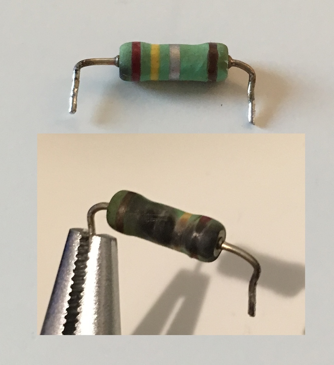

Der Widerstand ist an einer Seite komplett schwarz. Trotzdem zeigt das
Messgerät 0,2-0,3 Ohm.
Leider habe ich Probleme mit Farben. Wenn ich das richtig erkenne, hat
er 0,24 Ohm mit einer Toleranz von 0,1%.
Vielleicht möchte mir das jemand bestätigen.
Alle Dioden auf dem Board sind ok. Der Brückengleichrichter ebenfalls.
Der kleine Keramikkondensator lässt sich mit dem Messgerät nicht messen.
Evtl ist er dafür zu klein. 220pF 1000V. Für den Mosfet habe ich nur so
einen Transistortester. Der zeigt mir bei dem rechten Mosfet (wo es
schwarz ist)
C=1.21nF
Vt=4.1V
an.
Bei dem linken Mosfet wird mir
C=1.16nF
Vt=4.0V
angezeigt.

Ein sehr ähnliches Netzteil habe ich vor ein paar Monaten repariert.
Der kleine blaue Keramik-C ist der Snubber Kondensator für den daneben
montierten FET. Genau der war bei meiner Platine auch geplatzt und hatte
den 0,24Ohm Widerstand und die 5A Sicherung mitgerissen.
Vorsichtshalber hab ich auch den FET ersetzt, der war aber nicht defekt.
Ich schau morgen mal nach ob von den Ersatzteilen noch welche übrig
sind.
Nachtrag: Widerstand, Kondensator (allerdings in 2kV) und FET hatte ich
bei Mouser bestellt.

ja, der Keramikkondensator ist tatsächlich defekt. Hatte in der
Grabbelkiste noch einen passenden gefunden. Der Tester erkennt den
"alten" als Widerstand. Den "neuen" als C mit etwas über 200pF.

Dank Dieters flotter Lieferung läuft die Mühle wieder wie am ersten Tag.
Falls jemand das gleiche Problem hat - bei mir war defekt:
Sicherung T5A 250V
Keramikkondensator 220pf 1KV
Optional:
Widerstand 0,24Ohm 1% Toleranz
Brückengleichrichter KBJ406G
Mosfet 10NM60N

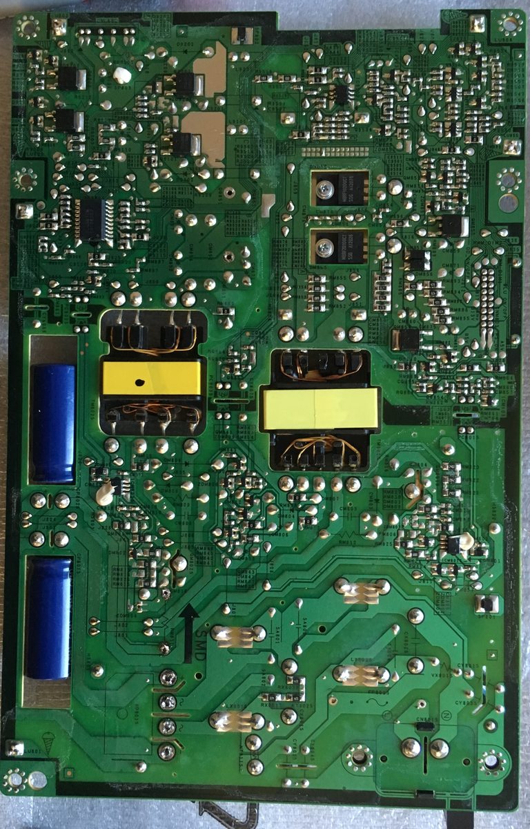

von Niemand (Gast)
war das der C am Transman den du von Silikon freigelegt hast, der auf
der rechten Seite weiter unten?
da sind ja wohl irgendwie zwei Netzteile auf der Platine verbaut, wenn
ich das richtig sehe?
oben rechts sind 2 Elkos mit 33 µF u. 200V zu sehen, also 1 Netzteil mit
2 Wandlern aufgebaut,
die Elkos unten links nebem den Transman sind noch i.O.?

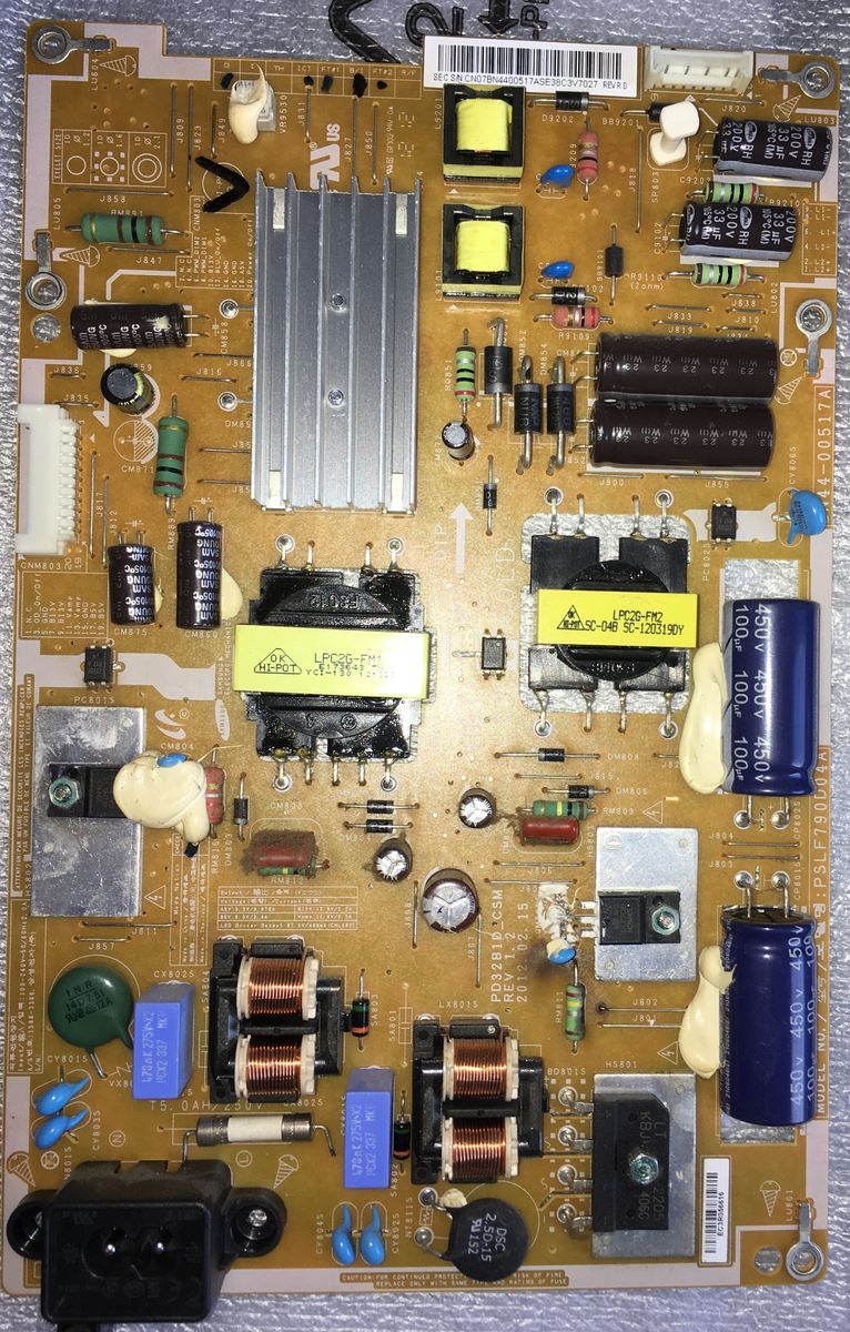

von SR P. (sr_p)
Schau mal. So sieht das auf der pcb aus. So wie die Bauteile dann
durchknallem tippe ich auch auf Kurzschluss. Da die neuen ja auch
durchgehen ist ja irgendwo noch ein kurzer. Wie kann ich das prüfen?
Durchgang?
Diese kleinen Kondensatoren scheinen sich als Standardfehler zu
entpuppen.
Ich habe auch so ein Netzteil repariert, bei dem so ein Scheißteil seine
Innereien über den PFC-Kühlkörper verspritzt und dabei zusätzlich einen
Lichtbogen gezündet hat, der das Standby-Netzteil zerstört hat. Der Rest
vom Netzteil, sogar die PFC-Stufe in der das Miststück eingesetzt war,
war komplett in Ordnung, nicht mal ein FET hinüber.

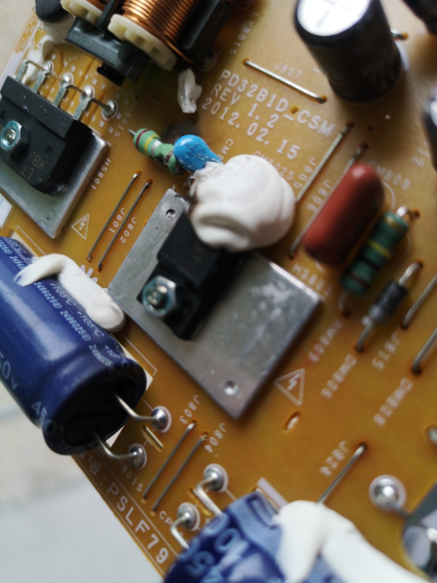

von Ueffchen W. (uefchen)
Hi
der Samsung Fernseher meines Vaters ist defekt. Die Sicherung habe ich
nur mal drangefrickelt, weil ich auf die schnelle keinee neue zu
Einköten kaufen konnte, aber nachdem die dann auch wieder hochgegangen
ist, ohne dass die anderen Boards eingesteckt waren, muss ich wohl doch
etwas in die Tiefe gehen.
Muss ich alle Kondensatoren, aus denen die weisse Masse ausgetreten ist,
austauschen?
Sind, aus Eurer Erfahrung nur die Kondensatoren das Problem, oder gibt
es eine Ursache wie zB den Gleichrichter dafür?
Vg, uefchen
Ich habe den Gleichrichter, mehrere Mosfets und Cs durchgemessen, weil
ich irgendwo einen Kurzschluss hatte. Bis jetzt mist meine Vermutung,
dass der MDF11N60 das Problem ist, zwischen D und S sind nur 2 Ohm, auch
wenn das Gate entladen ist. Diodenprüfung ist auch in beiden Richtungen
durchgängig. Grosse Frage ist natürlich, warum der durchgeknallt ist,
aber ich glaube ich tausche ihn mal aus. Jetzt ist auf dem Board auf
jeden Fall erstmal kein Schluss mehr
So wie das aussieht, wurde der thermisch ziemlich hoch belastet.

Hallo Zusammen,
Ich habe die Netzplatine BN44-00517A (nicht C) und einen durchgebrannten
Kondensator mit der Bezeichnung CM804 festgestellt. (Siehe Bild)
Da bei mir die Daten nicht mehr lesbar sind, kann mir jemand von euch
helfen und mal bei sich gucken?
Sind die Netzplatinen nahezug baugleich, kann ich theoretisch auch eine
C statt A verwenden, wenn ich die komplett irgendwo finde?
Danke schonmal im voraus!
von Magnus M. (magnetus) Benutzerseite
220pF/1kV
Quelle:
https://www.elektroda.pl/rtvforum/topic3533311.html#19079443
