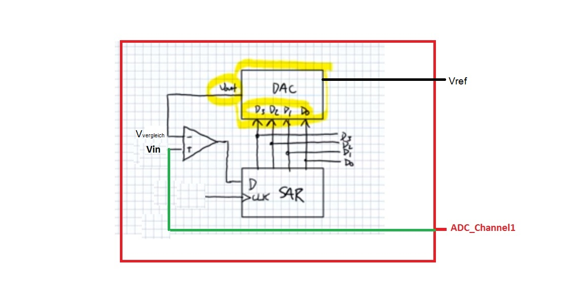

Hallo
Ich habe eine Frage:
Bei einem SAR ADC in einem Mikrocontroller muss man die Referenzspannung
angeben.
Ich habe da bezüglich der Funktion ein Verständnisproblem.
Meiner Meinung nach, damit auch das richtige Ergebnis rauskommt, muss
die Referenzspannung doch dem Wert entsprechen, der durch den
ADC_Channel1 hinein kommt oder?
Also muss ich meinen analogen Wert der über den Kanal hinein kommt auf
den Spannungsbereich herunterbrechen, wo der Vref liegen darf, richtig?
Siehe Bild

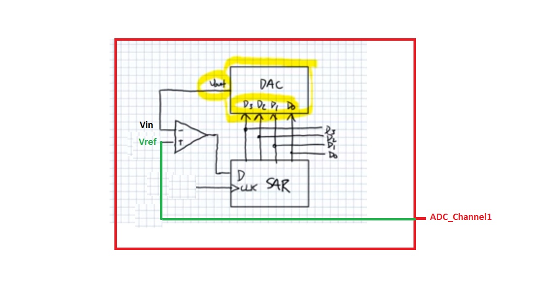

Gast #5357113
Sabberalot W. schrieb:
> Aaahhh ... so wird das nichts. Allenfalls waere das Datenblatt als
> Pflichlektuere zu betrachten. Und zwar vom Hersteller, nicht von einem
> Trittbrettfahrer.
Versteh dich nicht.
Wieso wird das nichts? Die Referenzspannung ist doch das, was
schlussendlich zum Vergleich herangezogen wird. Das stellt ja den Wert
dar, den ich konvertieren möchte, oder etwa nicht?
#5357217
Könnte daran liegen, daß dein Bildchen komisch ist. Warum steht da "Vin"
und "Vref" an den Eingängen des Komparators? Der Vref-Anschluß befindet
sich am DAC!
Bahnhof.
Immer noch unklar. Aber vermutlich meinst du das Richtige, dir fehlen
nur die korrekten Begriffe.
Der DAC in einem SAR-ADC stellt eine Vergleichsspannung bereit, die mit
der Eingangsspannung (also der Spannung, die digitalisiert werden soll)
verglichen wird. Der DAC hat nun einen gewissen Spannungsbereich, in dem
er diese Vergleichsspannung erzeugen kann. Typisch schließt man eine
Referenzspannung Vref an den DAC an und dann kann er Spannungen von 0 ..
Vref ausgeben.
Der Meßbereich des ADC ist dem Ausgangsspannungsbereich des DAC genau
gleich. Durch die Wahl der Referenzspannung Vref legst du also den
Meßbereich des ADC fest und deine Eingangsspannung muß nötigenfalls auf
eben diesen Bereich umgesetzt werden (verringer, verstärkt, verschoben).
