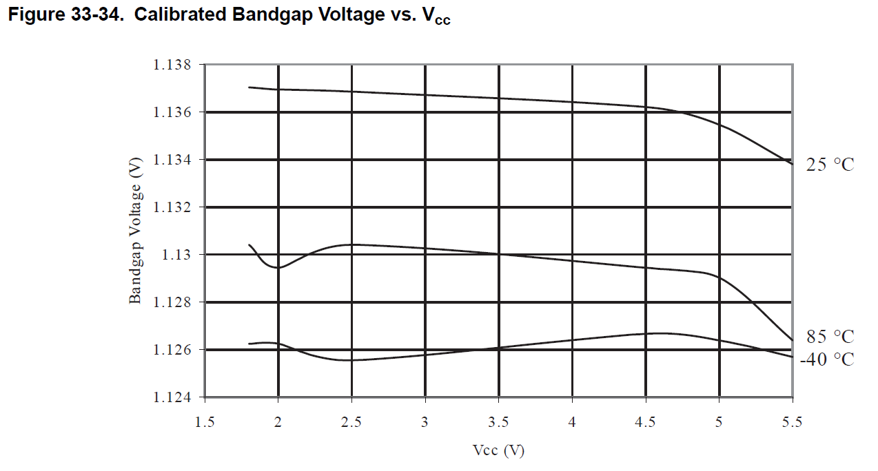

von TomH (Gast)
Danke für die schnelle Rückmeldung!
Die interne Referenz hat 1,1V beim ATMega328. Das fand ich irgendwie
unhandlich. Aber was soll's, dann muß der Spannungsteiler für die zu
messende Spannung halt anders dimensioniert werden - da sollte ich mir
wohl nicht ins Hemd machen.
Über Genauigkeit und Drift der internen Referenz habe ich bis jetzt
nichts gefunden.

10%??? Wo finde ich was darüber? Ist das Exemplarstreuung oder
Temperaturdrift :-) Ich habe jetzt ein Diagramm zur internen Bandgap
reference gesehen, das hat bei 5V-Betrieb, wie er im Nano nunmal
stattfindet, schon so unsympathische Steigungen...
> nichts gefunden.
Ist im Datenblatt im Bild Figure 33-34 auf Seite 395 zu finden.

Wenn ich die Drift in dem für mich relevanten Fall 0..30°C betrachte,
kann ich sie vernachlässigen. Dass die Drift gegen Ub gerade um 5V
relativ stark ist, ist unschön - dank 7805 steht diese aber sauber.

> einbauen.
?? - ich denke, Du hast eine Konstantstromlast.
TomH schrieb:
> Krass, wie sauber die AD-Wandlung funktioniert.
Das liest man doch gerne, nachdem hier alle Bedenken erfolgreich
aufgezeigt wurden.
