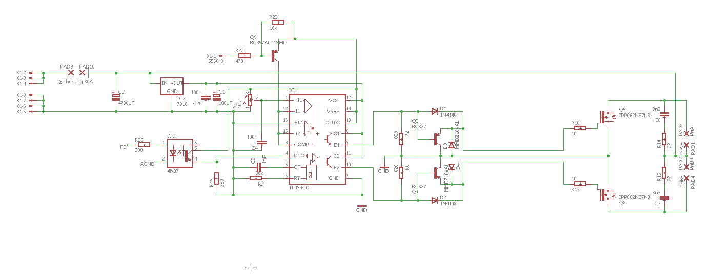

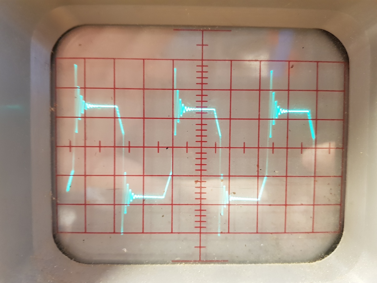

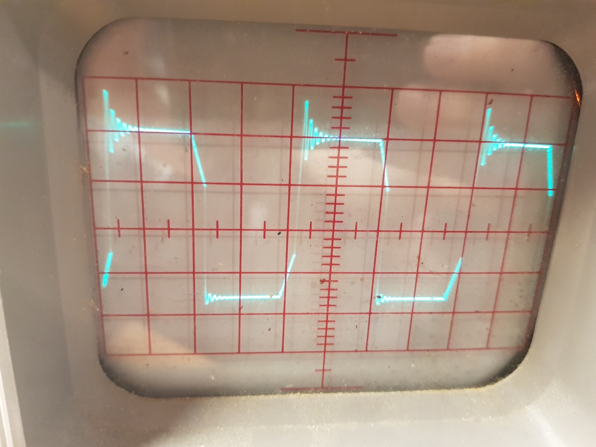

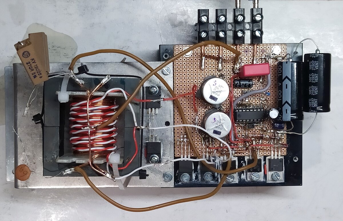

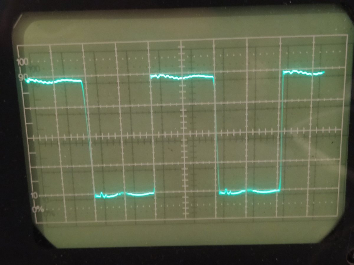

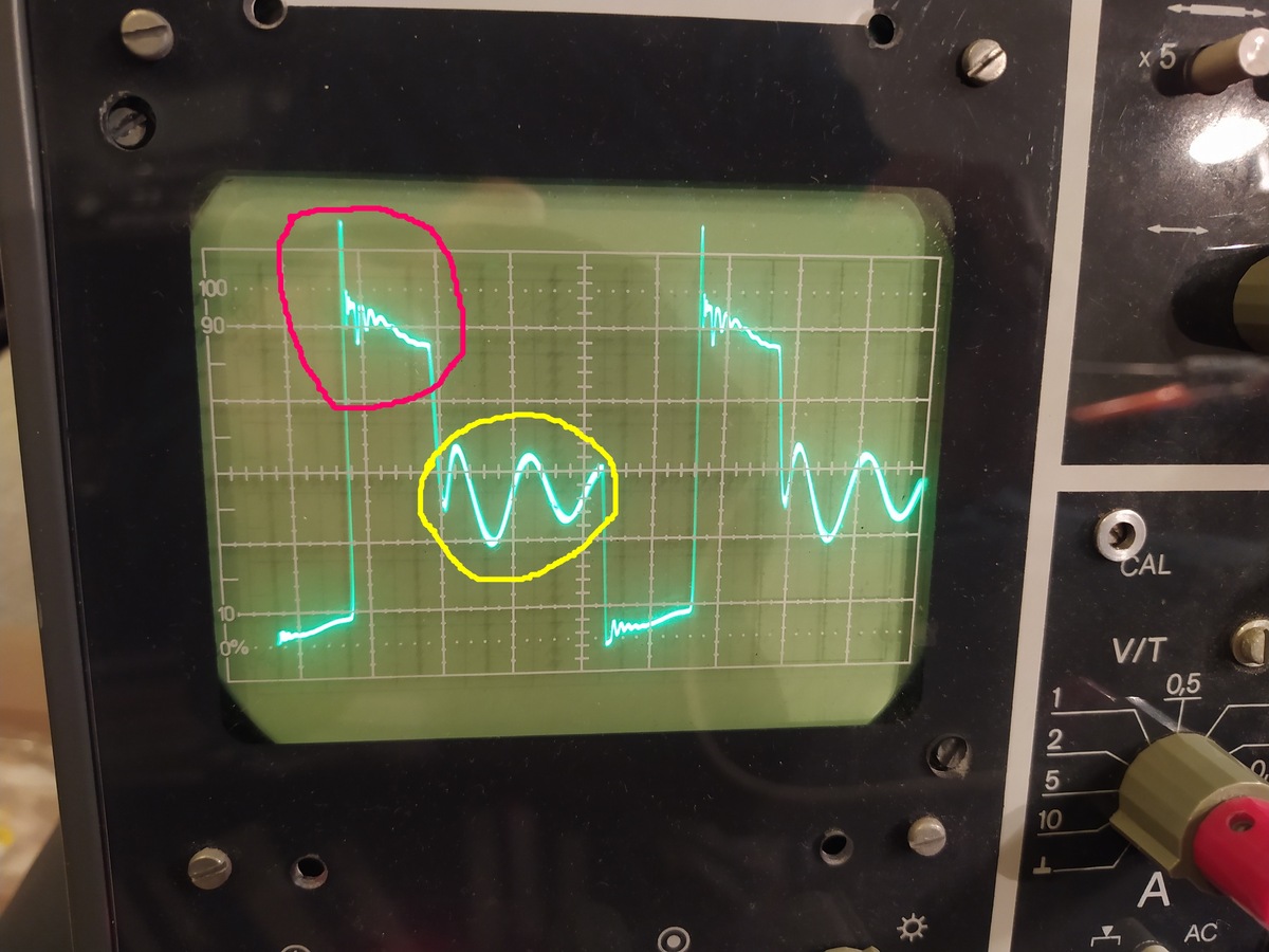

ich entwerfe und konstruiere derzeit einen Gegentaktwandler der aus
einer Eingangsspannung von 21V bis 28V eine Ausgangsspannung von +-72V
machen soll. Dies soll später bei einer Leistung von bis zu 600W
geschehen. Dabei ergab sich bei ersten Tests allerdings das Problem,
dass es im Leerlauf zu einem Überschwingen beim Schalten der MosFETs am
Trafo kommt. Dies hat zur Folge, dass extreme Spannungsspitzen an den
MosFETs entstehen und noch viel gravierendere auf der Sekundärseite von
mehreren hundert Volt.
Der Trafokern ist ein FT240-77 auf dem sich folgende Wicklungen
befinden:
Primär: 2x 12Windungen (5fach 0,75mm)
Sekundär 1: 2x 48Windungen (3fach 0,75mm)
Sekundär 2: 1x 6Windungen (1fach 0,25mm)

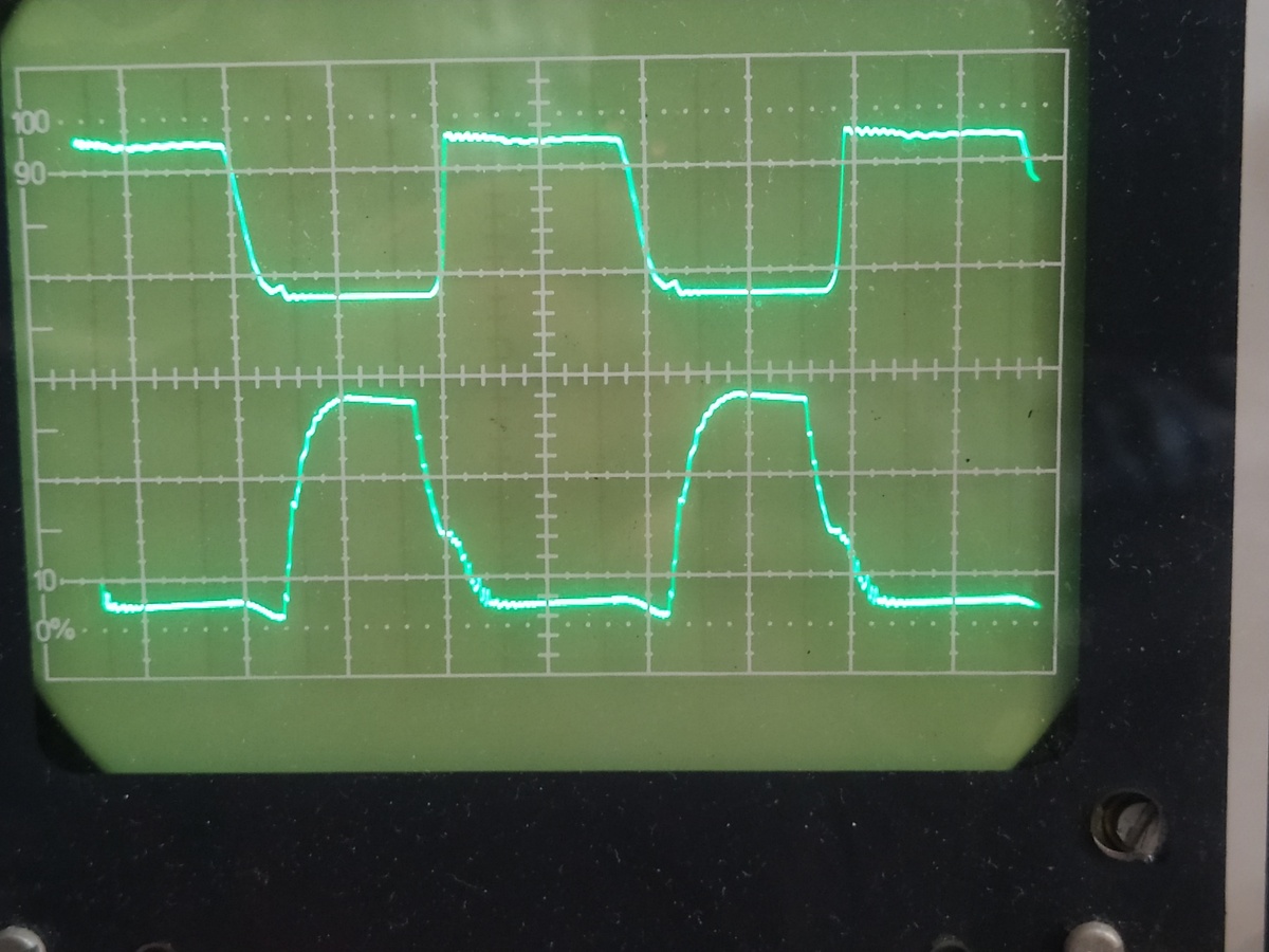

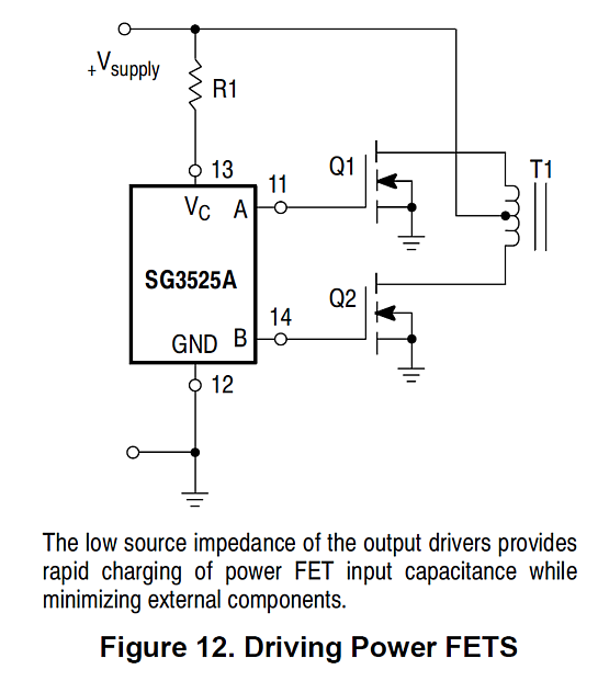

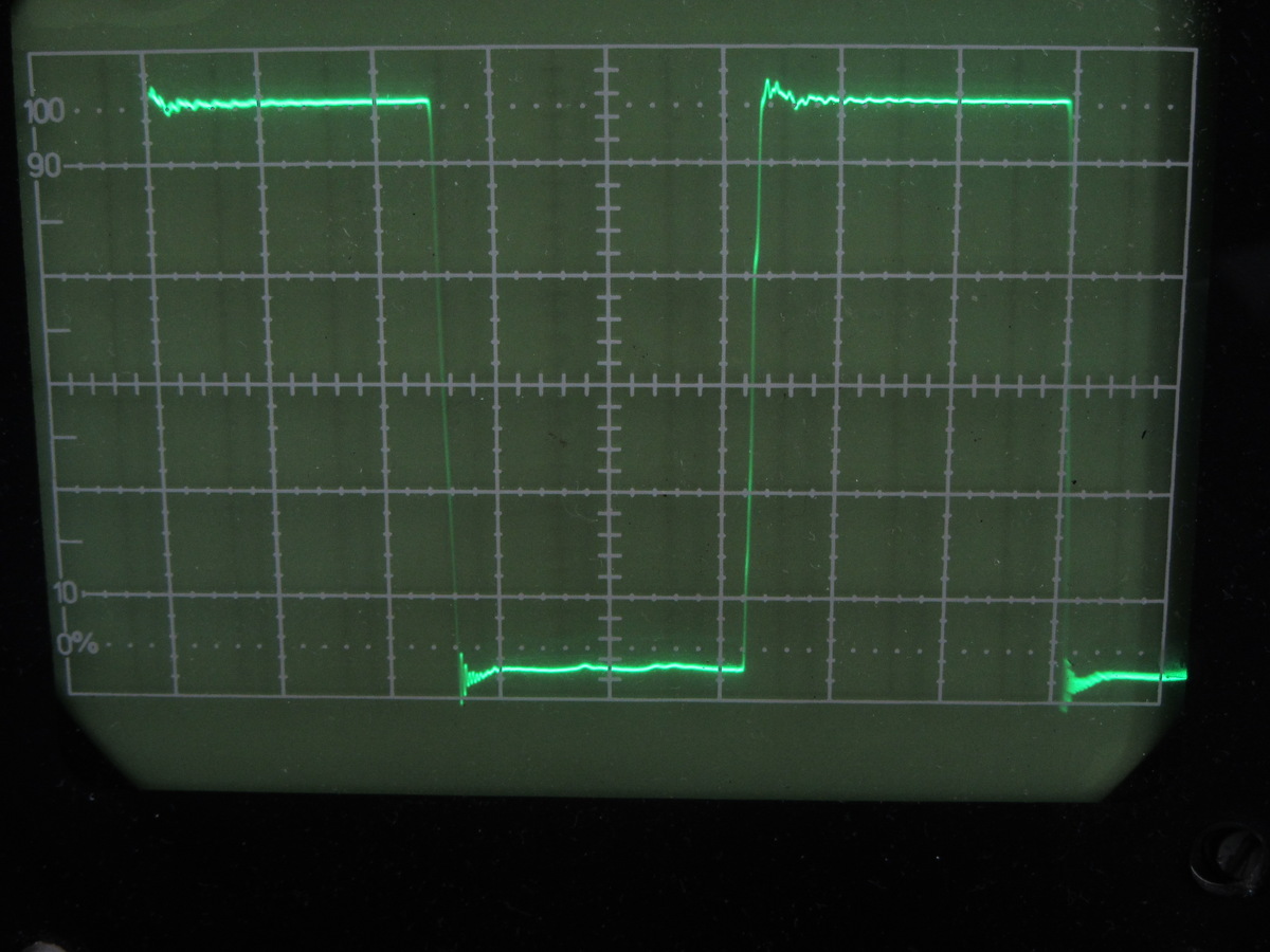

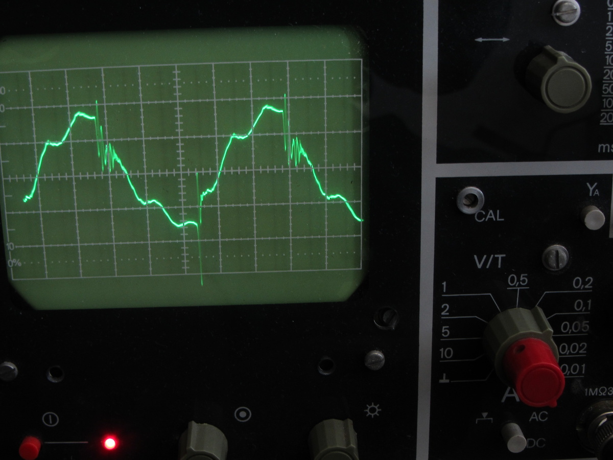

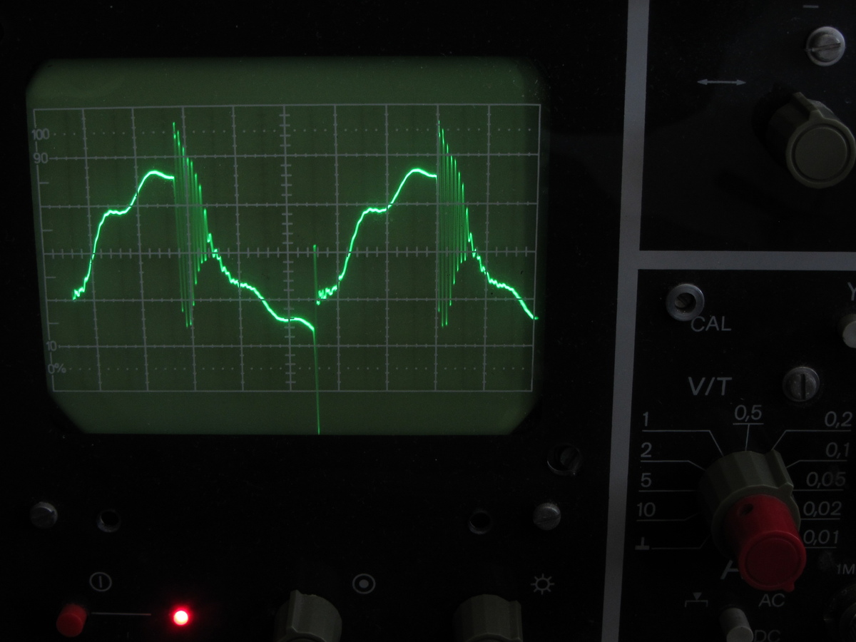

Anbei ist der Schaltplan der Versuchsschaltung und ein Foto der
Überschwingungen, einmal an einer der beiden Primärwicklungen gemessen
und zudem die Auswirkungen die sich sogar am Gate messen lassen. Die
Überschwingungen sind dabei immer proportional zur Eingangsspannung und
ein verändern der Werte des Snubbers hat auch keinen Erfolg gebracht,
sondern diese teilweise noch ein wenig verschlimmert.
Ich habe bereits viel im Internet gesucht, aber keine Lösung gefunden,
ich hoffe ihr könnt mir weiterhelfen.
Viele Grüße,
Chris

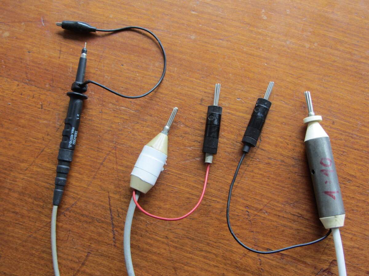

Wie sieht der Schaltungsaufbau aus?
Wie sieht der Messaufbau aus?
Wie hast du diese Überschwinger gemessen?
Dass du da nur mit Federmasseklemmen dran darfst ist dir bekannt?

von Christian T. (chris94)
1:1 wie auf dem Schaltplan (in den angehängten Dateien)
Lothar M. schrieb:
> Wie seith der Messaufbau aus?
Zum messen an der Primärwicklung habe ich die Masseklemme des Oszi an
die positive Seite der Wicklungen gemacht und den Tastkopf an das Drain
des MosFETs.
Die Messung am Gate habe ich mit der Masseklemme am Source der MosFETs
und dem Tastkopf am Gate Widerstand durchgeführt.
Dachte bei Frequenzen von 50kHz wäre das noch unkritisch...

Christian S. schrieb:
> es fehlt ein Dämpfungsglied mit Dioden, die die Überschwinger ab fangen.
Ist es also sinnvoll das RC-Glied durch antiparallele Dioden zu
ersetzen?

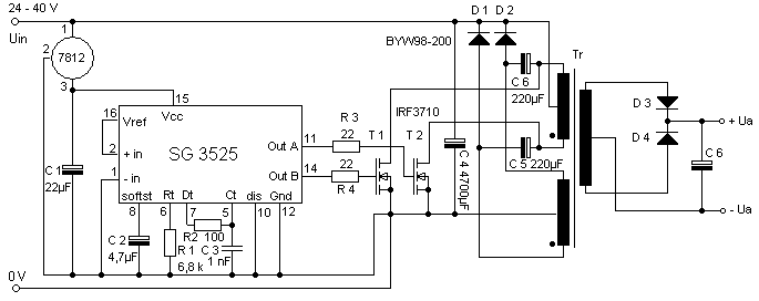

von A-Freak (Gast)
Ist C2 ganz ganz ganz nahe am Trafo dran?
Ist die Primärspule vom Trafo biliflar gewickelt?
Achja, und wirf den TL494 raus, der SG3525 hat schon richtige
Treiberstufen eingebaut

Auch wäre ein Oszillogramm, aufgenommen am Drain eines Mosfets,
interessant.
Ja, anders als im Schaltplan scheint ist dieser direkt bei den MosFETs
und dem Trafo.
Die einzelnen Primärwicklungen sind nicht bifilar gewickelt.
Nur die beiden Primärwicklungen zueinander, was aber ja auch nötig ist
für eine homogene (um)magnetisierung des Kerns.
Schaue ich mir auf jeden Fall mal an, aber das wird vermutlich meinem
aktuellen Problem nicht helfen.

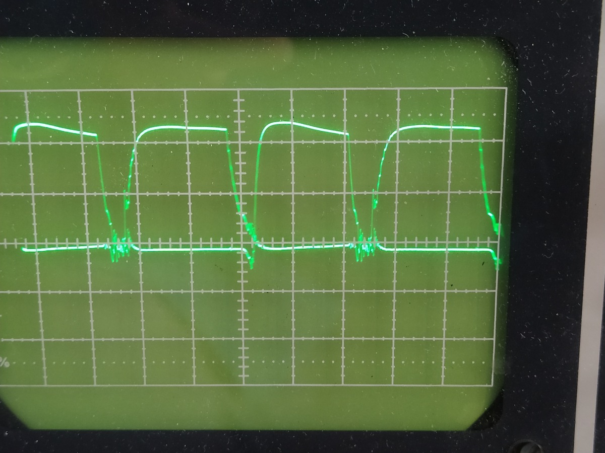

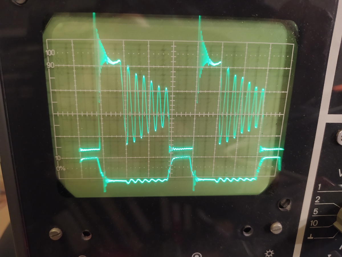

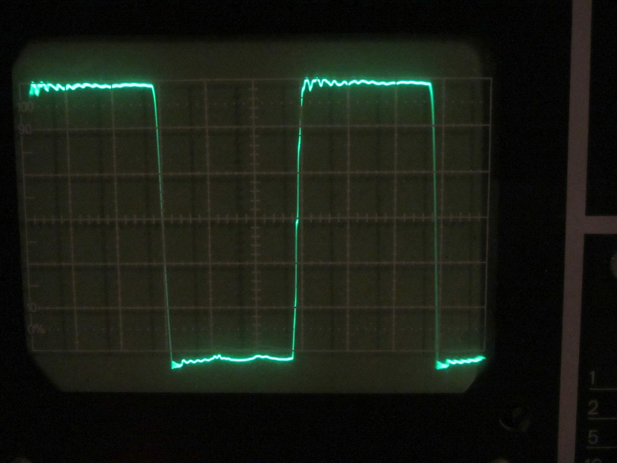

>> interessant.
> Kommt gleich.
Dieses ist der Messung am Trafo extrem ähnlich.
>> bei ca. 3,6V Eingangsspannung getestet.
> Du machst Witze.
Dazu hatte ich jedoch den Steuerkreis extern mit 10V versorgt, nur der
Lastkreis war mit 3,6V versorgt.

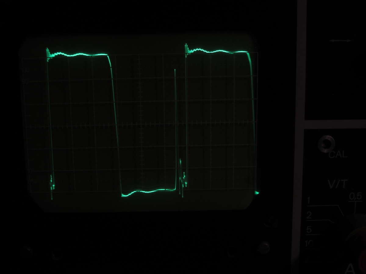

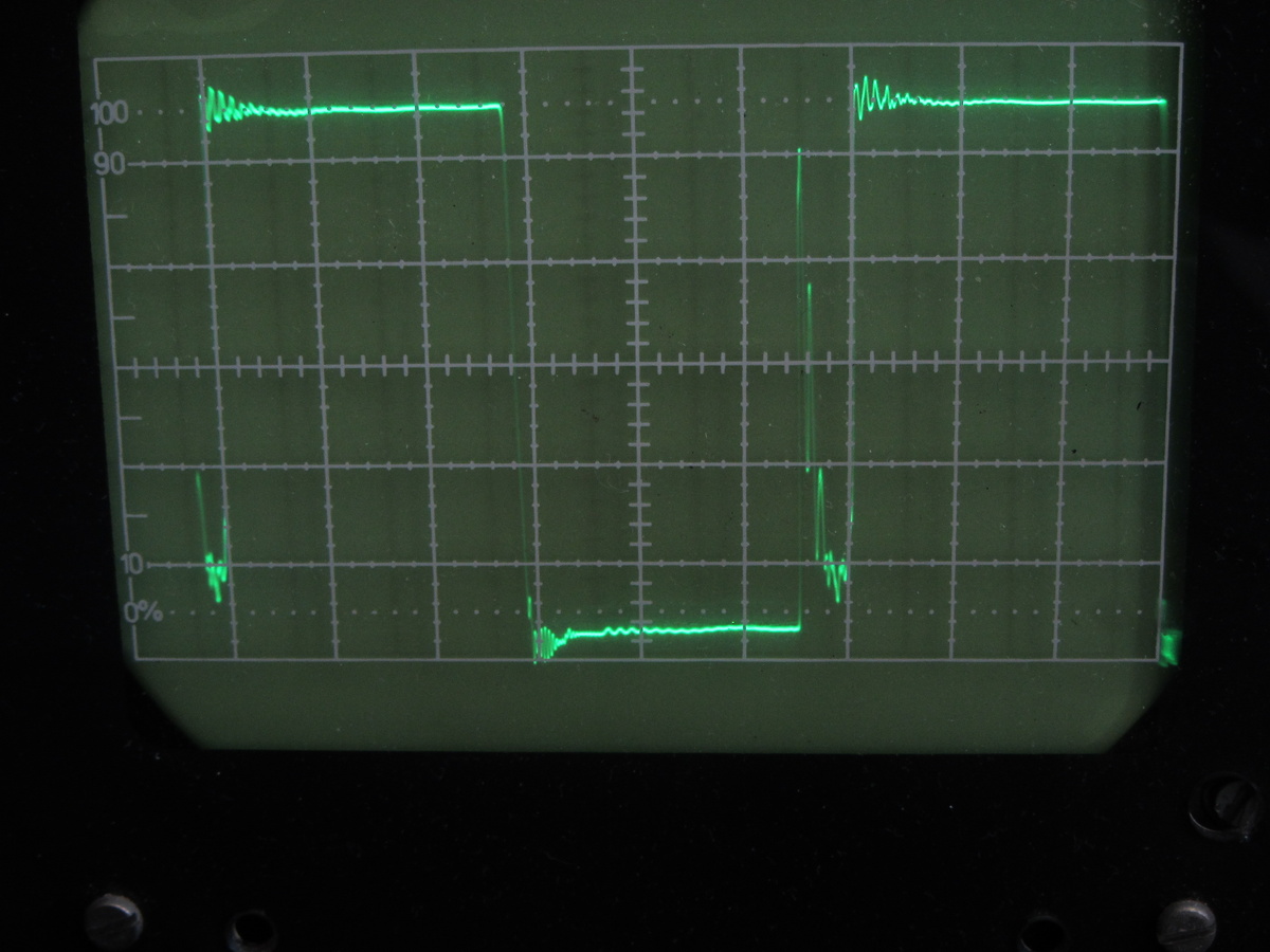

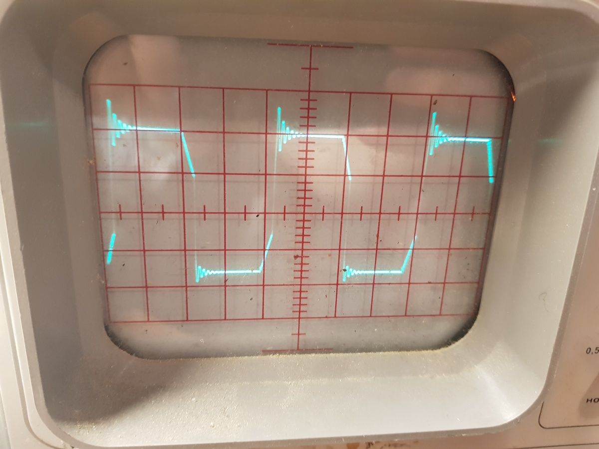

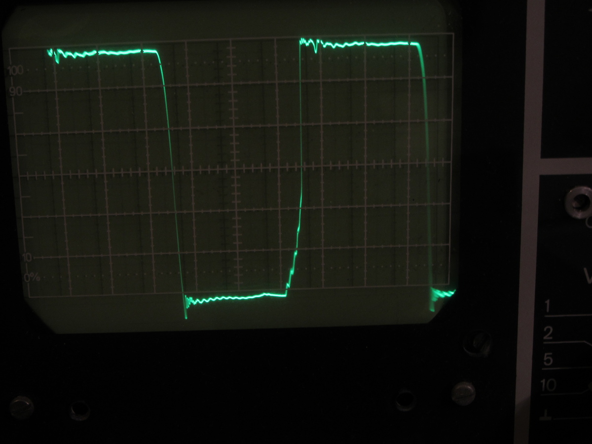

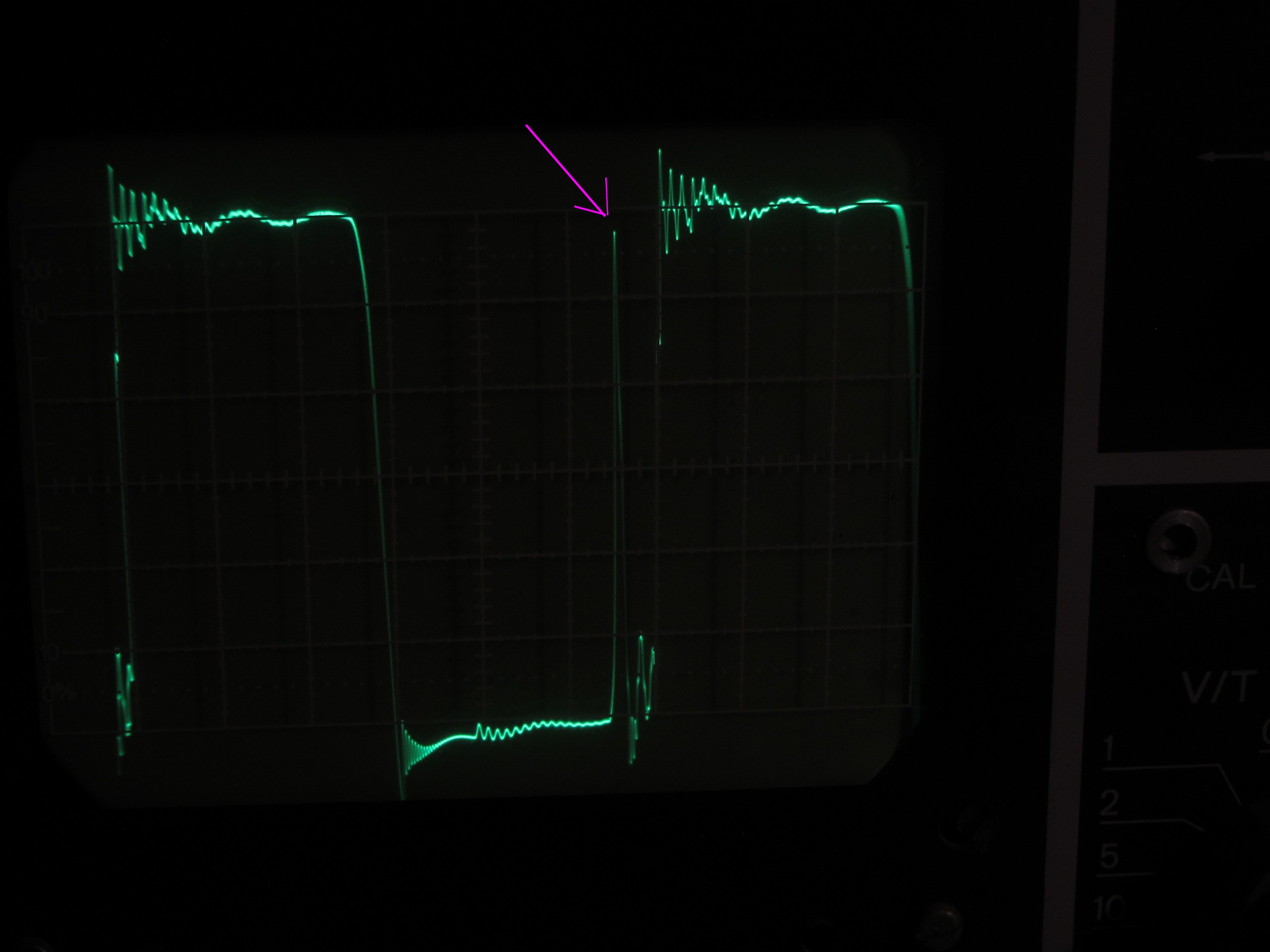

> interessant.

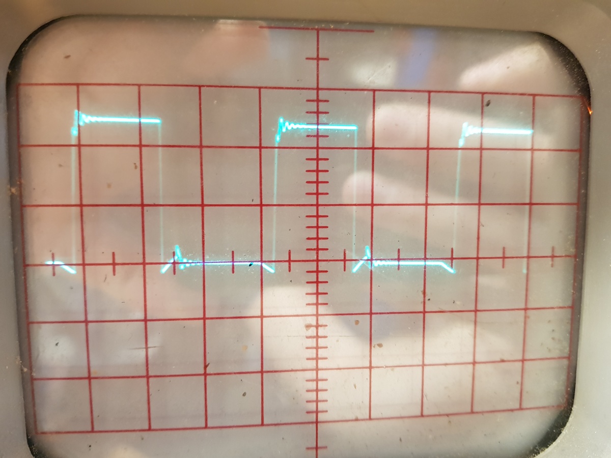

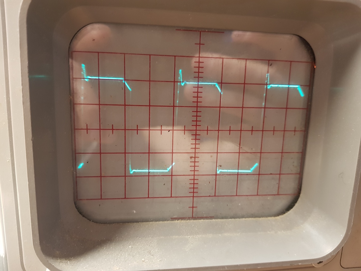

Habe jetzt mal auf der Sekundärseite einen Snubber in Form eines 2,2nF
Kondensators und eines 200Ohm Widerstandes in Reihe angebracht. Das
Schwingen ist nun deutlich gedämpft, aber eine ordentliche
Spannungsspitze, vor allem auf der Sekundärseite, immernoch vorhanden.
Diese Beträgt sogar das 2fache der Nennspannung. Zudem verheize ich
jetzt bei 22V Betriebsspannung ganze 8Watt...
Anbei nochmal ein Bild von der aktuellen Drain-Spannung.
Das ist schon arg symmetrisch.
Das Oszillogramm "Snubber" entspricht schon eher dem, was zu erwarten
ist.
Ein negativer Überschwinger am Drain wird von der Body-Diode begrenzt.
Wenn da mehr als ca. 0,8 Volt zu sehen sind, hast Du definitiv einen
Messfehler. Die Schwingungen restlos zu unterdrücken ist auch nicht
nötig, nur die schädlichen Effekte sollten begrenzt werden.
hinz schrieb:
> LKW-Endstufen gibts schon.
Und auf dem Watzmann war auch schon jemand.
von Mark S. (voltwide)
> Bei einer ausreichend großen Last sind die Spannungsspitzen nicht mehr
> vorhanden. Habe es mal mit einer 12V 20W Halogenlampe direkt an einer
> Sekundärwicklung bei ca. 3,6V Eingangsspannung getestet.
Alles klar.
Die "Klingelei" passiert in der Totzeit, wo beide MOSFETs abgeschaltet
sind.
Wenn Du drain- und gatespannung eines einzelnen MOSFETs auf dem
Zweistrahler abbildest, kannst Du den Zusammanhang erkennen (die
gemeinsame Masse ist dann an source).
Wenn Du die Last erhöhst, wächst das Tastverhältnis und die Totzeit
verschwindet. Und damit auch die Oszillationen. Jedenfalls wäre das
meine Vermutung.
Ansonsten ist der Übertrager in Richtung möglichst fester magnetische
Kopplung  aus zu legen, damit die Streuinduktivität und die daraus
folgende induktive Energie im Abschaltmoment minimal wird.
Im übrigen ist diese Art von Wandlern seit Jahrzehnten fester
Bestandteil von Car-boostern und berühmt dafür irgendwann ohne
ersichtlichen Grund ab zu fackeln.
Habe es jetzt mal mit einem kleineren Trafo probiert und festgestellt,
dass bei diesem die Probleme nicht vorliegen. Demnach scheint es wohl an
dem für diese Frequenzen doch recht großen Trafo zu liegen... Mal
schauen ob ich da noch was retten kann, ansonsten werde ich diesen wohl
neu wickeln müssen...
Anbei ist ein Bild meiner sekundären Seite der Schaltung. Habe diese so
bereits getestet und sie scheint zu funktionieren. Gibt es etwas das ich
übersehen habe?

von Axel S. (a-za-z0-9)
> übersehen habe?
10mF Siebkondensator auf der Sekundärseite? Bei einem Wandler, der mit
wenigstens 30kHz läuft? Du hast zwar bis jetzt nicht gesagt, welche
Schaltfrquenz du anstrebst, aber ich gehe davon aus, daß du deutlich
oberhalb der Hörschwelle bleiben willst.

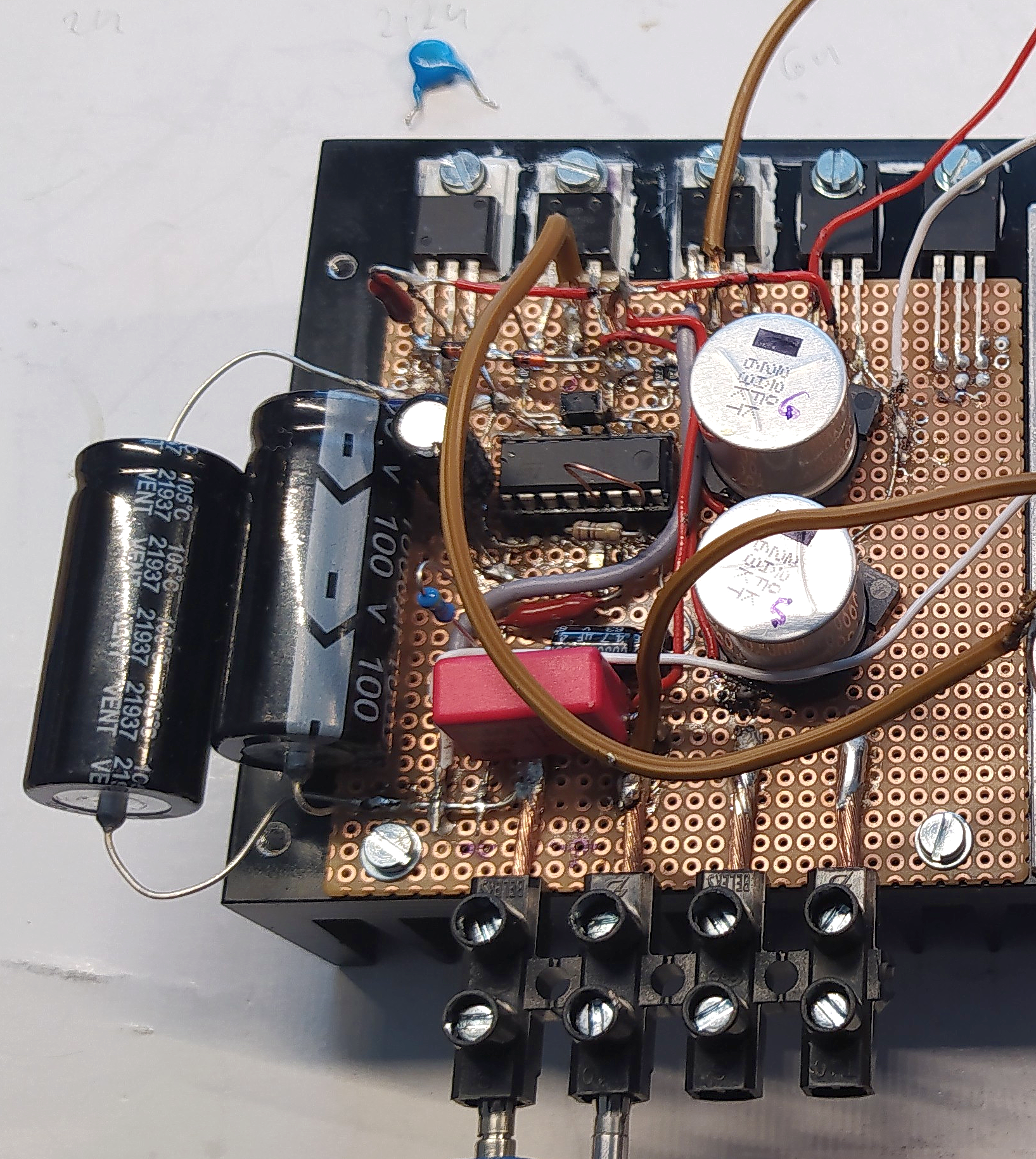

von Andreas G. (geopolos)
Gewiss wäre für so eine Aufgabe heute ein Step Up Converter das Mittel
der Wahl, z.B.
https://www.amazon.de/gp/product/B08BLKPDDJ/ref=ppx_yo_dt_b_asin_title_o02_s00?ie=UTF8&psc=1&pldnSite=1
Aber zurück zum Artikel.

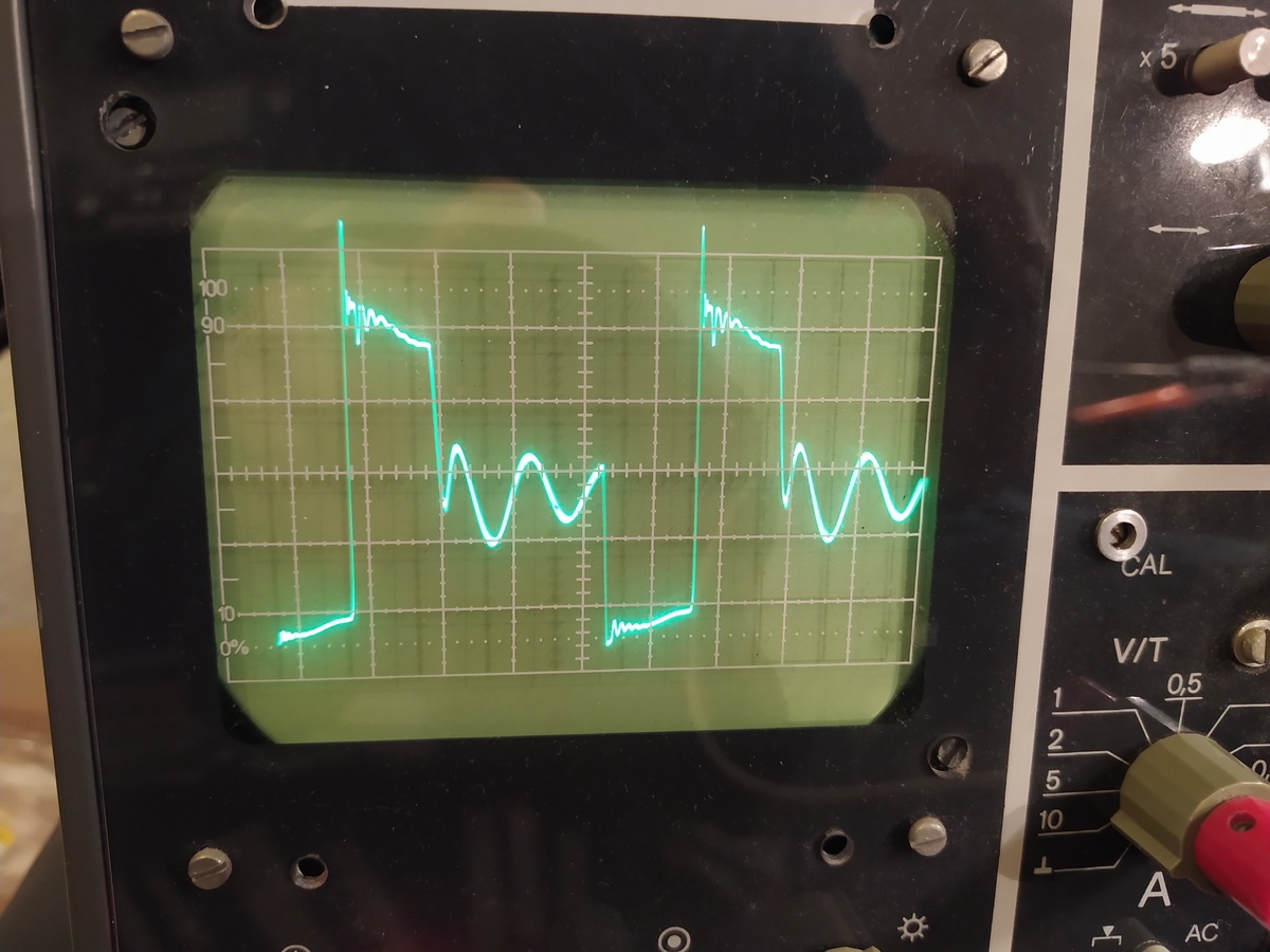

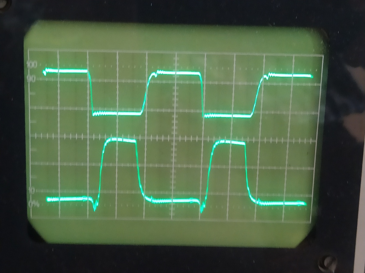

Bei plötzlichem Spannungsanstieg an einer Spule ist ein Überschwingen
auf das Doppelte der Betriebsspannung ansich normal. Mit dem Snubber
wurde ja recht gut Abhilfe geleistet.
Für mich stellt sich die Aufgabe, Spannungen von ca. 12V bis 36 oder gar
mehr
zu verdoppeln. also aus 12V 24V, 36V 72V u.s.w.
Da auch der SG3525 empfohlen wurde, welcher schon mit 2 FET-Treibern
versehen, habe mich an einer Schaltung vom Herrn Rehrmann versucht. Mit
moderneren Bauelementen nach Bild 8.3 B in
https://www.joretronik.de/Web_NT_Buch/Kap8_2/Kapitel8_2.html#8.3
Da habe ich bezüglich Schwingeungen ganz andere Probleme, s. Anhang.
Unten die Gate-Spannung eines FETs, darüber der Verlauf am Drain.
Weiterer Anhang stellt die Spannungen zwischen beiden Drains dar,
identisch mit dem Ausgang. Das schon mit einem Snubber 6 nF 150 Ohm,
sonst wäre es viel wilder. Taktfrequenz ca. 125 kHz, der Sinus in der
Mitte ca. 500 kHz.
Ein Problem ist die Totzeit im Schaltkreis, die verhindert, dass ein FET
bereits öffnet, während das andere noch nicht sperrt.
In der - Zwischenzeit - bricht jedesmal das magnetische Feld zusammen.
Um das zu vermeiden, hat der Rehrmann sich mit D1 und D2 und C6 bzw.C6
was spezielles ausgedacht, was hier beschrieben wurde:
https://www.joretronik.de/Web_NT_Buch/Kap9/Kapitel9.html#9.2
Die Funktion insbes, der beiden Elkos, verstehe ich nicht ganz.
Auch habe ich die Vermutung, dass der Punkt an der Entlastungsspule
(unten) nach oben gehört. Erst dann vermindert sich der Ruhestrom, sonst
das Gegenteil.
Kann mir jemand was raten, und die "regenerative Streufeldentsorgung"
erklären?
Kann auch sein, das der Rehrmann die Schaltung garnicht ausprobiert hat,
denn z.B. mit seinem Wert für R1 käme er mit 1 nF in den Bereich von 200
kHz. Für 100 kHz braucht es ein R1 von 15 kOhm.
Dann noch:
1. Wie verlinkt man bei Euch ne URL im Text?
2. Wie bindet man Bilder im Text ein?
Grüße, Geopolos
von butterfinger (Gast)
> der Wahl, z.B.
Für welche Aufgabe genau? Worauf bezogen? Auf obiges, oder "Deine"?
Vermutlich "zum Threadthema".
Vermutlich meinst Du wiederum "Deine" Schaltung - ohne es zu sagen.
> mehr zu verdoppeln. also aus 12V 24V, 36V 72V u.s.w.
Da liegt der Hase im Pfeffer:
Genau verdoppeln? Aus welchen Quellen? Zu welchem Zweck?
Aus den ausführlichen Antworten ergäben sich nämlich schlußendlich
(die noch unbekannten) tatsächlichen_Anforderungen des Vorhabens.
Ja, für die obige Schaltung (vorhandener Trafo etc.) Für unbekannte
Anforderungen nicht. "klassische Push-Pull Schaltung" hat so ihre
Nachteile...
> Mitte ca. 500 kHz.
Das sollte nicht passieren.
Ähm... das ist für Eintakt Schaltungen (ein Schalttransistor). :-(
> das Gegenteil.
O. g. Daten mitteilen / Anforderungen richtig festlegen... und aller
Vernunft nach das bish. begonnene vollständig verwerfen?

Andreas G. schrieb:
Diese Schwingungen sind bei dem Schaltungsprinzip übrigens "normal".
Da schwänzeln diverse Parasiten herum.
Das ist u.a. eine Frage des Layouts und Trafo-Wicklungsaufbaus, also
Kopplung/Streuinduktivität, Wicklungskapazität...
Wie gesagt: Dieses Schaltungsprinzip ist schwierig umzusetzen, erst
recht > 100kHz und bei hoher Leistung.
Da hatte ich Dich vermutlich falsch verstanden (siehe vorh. Post).
Du meintest das ja sicherlich "als Ursache für die Schwingungen".
Und die sind prinzipiell unvermeidlich.
Wegen des Mittelabgriffs liegt an den Schalttransistoren rund 2fache
U_Betrieb an, und Parasiten (Layout, Trafo) sorgen für noch mehr.

Gewiss, sonst hätte ich mich ja nicht mit dem Gegentakt beschäftigt:
https://www.joretronik.de/Web_NT_Buch/bilder/b8_3_b.gif
Da ist die "regenerative Streufeldentsorgung" doppelt platziert, welche
hier lediglich für den Eintaktwandler erklärt wurde:
https://www.joretronik.de/Web_NT_Buch/bilder/b9_1_b.gif , rechtes Bild.
Und doch könnte das mit den Spulenanfängen beim Gegtentakt falsch
dargestellt sein.
Man vergleiche mit der Version Eintakt!
Bezüglich Schwingungen schreibt Rehrmann allerdings:
"Da C 1 im Ersatzschaltbild parallel zur Streuinduktivität liegt, kann
es theoretisch zu unerwünschten Resonanzschwingungen kommen. Diese
verhindert man, indem C 1 so groß gewählt wird, dass die
Resonanzfrequenz dieser Kombination weit unterhalb der Schaltfrequenz
liegt. Das gleiche Problem gibt es auch bei Gegentaktwandlern mit
Parallelspeisung, also mit getrennten Spulen für jeden Transistor."
Letzteres also genau das was ich habe.
Mit C5;6 je 220 myF sicher weit unter Schaltfrequenz.

und nenne alle erfragten Sachen.
Jetzt einen eigenen Thread würde den Redefluss unterbrechen.
Habe auch schon mit Brückentreibern gearbeitet, z.B. mit IR 2184, und
Bootstrapp. Brauchte man für ne Vollbrücke 2 Stück.
Möchte aber bemerken, dass auch die aus guten Gründen mit Totzeiten
arbeiten.
Während einer solchen bricht aber das Magnetfeld im Kern zusammen. Mit
Konsequenzen, die an Zündspulen für KFZ erinnern, bevor man auf
Stoßentladung von Kondensatoren übergegangen ist.
Meine Parallelspeisung hat zudem den Vorteil weniger Bauelemente.
Natürlich ist das Bord in dem Stadium eine Lochrasterplatte, s. oben.
Trafo rechts daneben.
Dass die hochfrequenten Schwingungen daher rühren können, rot
eingekreist, einverstanden. Wo kommen aber die gelb eingekreisten her?
Finde keinen Schaltungsfehler.
Gewickelt sind 2x 7 W bifilar auf 2x
https://www.reichelt.de/ferritkern-material-n87-epco-b66397-g-x1-p246030.html?search=epcoB66397
Allerdings derzeit noch mit 2mm Luftspalt. War mal eine Speicherdrossel
für einen Step-Down Konverter.
Apropos Luftspalt:
2mm, wie ist das gemeint? 2mm Hartgewebe zwischen beide Kernhälften,
oder werden das dann 4mm Luftspalt? Hatte nämlich 7 Windungen für 13,7
myH berechnet, über 14 W dann aber nur 14,5 myH gemessen.

von Gebhard R. (Firma: Raich Gerätebau & Entwicklung) (geb)
Ja, möglich. Ich hab einige 100 Geräte mit einem 3525 Schaltregler
laufen und hab meine Erfahrungen gemacht. Die Gateleitungen sollten mit
etwa 4K7 gegen GND gebunden werden. Hat man Mosfets mit geringer
Threshold Spannung so können beim Einschalten der Versorgung die
Gatepotentiale schon so hoch sein, dass beide Mosfets zugleich leiten
(die push-pull Stufen des 3525 sind in einem undefiniertem Zustand), was
einem Kurzschluß gleichkommt.Was dann passiert ist klar => Schmorbraten.
Eine gute Handvoll der Netzteile hat Anfangs diesen Weg genommen, nach
Einsetzen der Widerstände war dann Ruhe.

https://www.joretronik.de/Web_NT_Buch/bilder/b8_3_b.gif nicht auch die
doppelte Windungszahl der Arbeitswicklung haben kann. Sonst nämlich
können Induktionsspitzen auch nur bis zur Höhe der Ub zurück geführt
werden.
Ich versuche, ohne C5;6 aus zu kommen. Denn wenn die durchleiten, dann
arbeiten die Dioden oben genau so wie Induktionsschutz-Dioden über einer
Relaispule, und wandeln die magnetische Feldenergie in Wärme um. Beim
Relais ja o.k, aber hier herrschen 100 kHz.

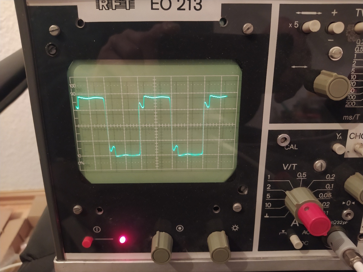

Heute so viel Erfolg gehabt wie lange nicht mehr.
Und das mit der Schaltung mit Mittelanzapfung nach Rehrmann
https://www.joretronik.de/Web_NT_Buch/bilder/b8_3_b.gif, etwas
modifiziert und teilweise mit moderneren Bauelementen.
Spannungsverläufe jeweils zwischen den Enden der Halbwicklungen, also
zwischen den Drains der FETs.
Das nenne ich schon fast technisch perfektes Rechteck. Kein starkes
Überschwingen, obwohl mit Totzeit gearbeitet wird. Und das, obwohl weder
das Bord noch die Zuleitungen zum Übertrager optimiert wurden.
Scheint also zu funktionieren, was der Rehrmann sich mit D1;D2 und C5:6
ausgedacht hat. Auch waren meine Bedenken bezüglich Setzung der
Spulenanfänge überflüssig.
Grundlage des Erfolges scheint die Überarbeitung des Trafos zu sein.
1. Luftspalt 2mm raus geschmissen.
2. Einfach mal eine Lage 4-drähtig mit D 1,0 voll gewickelt. Hat 8 W
ergeben.
(Hatte zu dem Zeitpunkt den Link zum Dr. Schmidt-Walter noch nicht)
Von den parallelen Drähten jeweils 2 her genommen und daraus 2x8 W
bifilar verschaltet.
Mit der Entmagnetisierungs-Wicklung ähnlich verfahren. In Ermangelung
dünneren Spulendrahtes einfach mal verdrillten "Klingeldraht" 2x 0,28
mm²  gemommen.
Könnte man optimieren, wenn es ein Gerät werden soll. Aber
möglicherweise lasse ich das so. Geht einfach zu gut.
Bisher im Leerlauf, wobei an den Enden der Wicklung die Ub schon
verdoppelt wurde. Werde mal ne Greaz-Brücke und 1000 myF dran hängen und
belasten,
bevor ich evtl. eine Sekundärwicklung aufbringe.
Spannungsverlauf verblüfft mich. Hoffentlich bleibt es bei Belastung so.
Ein R-C Glied am Ausgang mit 135 Ohm und 6 nF (im Foto getrennt)
glättete zwar die Restwellchen, brachte aber ne Zacke rein, letztes
Foto.
Außerdem etwas mehr Verluste, denn die dicken Widerstände wurden warm.
Störungen an einem UKW-Radio in 1 m Entfernung übrigens keine.
Wenn das bei Belastung so bleibt, dann bleibts vermutlich auch bei der
Schaltung. Dann beschäftige ich mich mit dem Resonanzwandler nur mal aus
Langeweile.

Und dann kam die Brutalität. Bei erneutem Einschalten heute ein FET tot.
Idealdurchgang in alle Richtungen.
Lag vermutlich daran, dass ich das mit den Widerständen zum Gate von
Gebhard noch nicht umgesetzt hatte:
Beitrag "Re: Gegentaktwandler Überschwingen im Leerlauf" Dachte auch, dass
ich das evtl. nicht brauche, wegen einem C am Pin 8 vom SG 3525 zum
Softstart. Aber Pustekuchen.

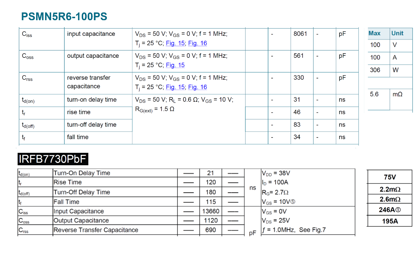

Als Ersatz musste ich vom Typ ein anderes FET nehmen.
Für das ist aber der interne Treiber vom IC nicht in der Lage, das Gate
schnell genug frei zu räumen. Sieht man im 2. Bild unten. Jeweils Drain-
und Gate-Spannung übereinander, anders skaliert.
Liegt an der wesentlich größeren Eingangs-Kapazität und ensprechend
höherer Schaltzeiten, s. Vergleich im 3. Bild.
Hat aber im Endeffekt keine Auswirkungen.

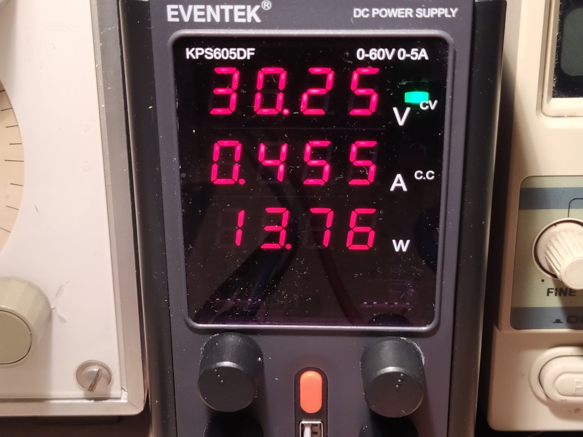

Unter Belastung verzögertes Absinken der Spannungen an den Drains. Warum
ist mir nicht ganz klar.
Allerdings auch Schwingungen, die mir ansich nicht gefallen.
Ein paar Ergebnisse im letzten Bild. Belastung mit Arbeitswiderstand 40
Ohm.
Und nun noch was Verblüffendes.
Wenn ich wesentlich höher als 20V gehe oder die 40 Ohm verringere,
steigt der Strom. Bis zu einem Punkt, wo der Trafo sich mit bösem
HF-Zischen meldet. Dabei steigt der Strom, und ich muss abbrechen.
WAS PASSIERT BEI SOLCHEM ZISCHEN? Sind das Spannungsüberschläge oder
kommen nur paar Windungen in mechan. Resonanz?
Werde eh die Windungen fixieren müssen, sonst zerschüttelt mir der
Ultraschall die Isolierungen.
Mit Epoxidharz. PU wäre sicher besser, da elastischer. Habe ich aber
derzeit nicht.

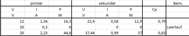

Wie sind die Cp zu bewerten? Ist mehr drin? Deutlich warm wird
jedenfalls nichts.
Bevor es weiter geht, muss ich mir erst neue FETs besorgen.
Inzwischen Sekundärwicklung aufgebracht und alles mit Epox stabilisiert.
Kernhälften verklebt. Seitem ist Ruhe. Kein HF-Zischen mehr.
Ergebnisse ganz gut, s. angehängte PDF. Nur eben unter Last paar wilde
Schwingungen mit 5,65 MHz mitten drin, welche ich nicht weg bekomme.
Dabei sieht es im Leerlauf so schön aus, bei eingestellten ca. 90 kHz.

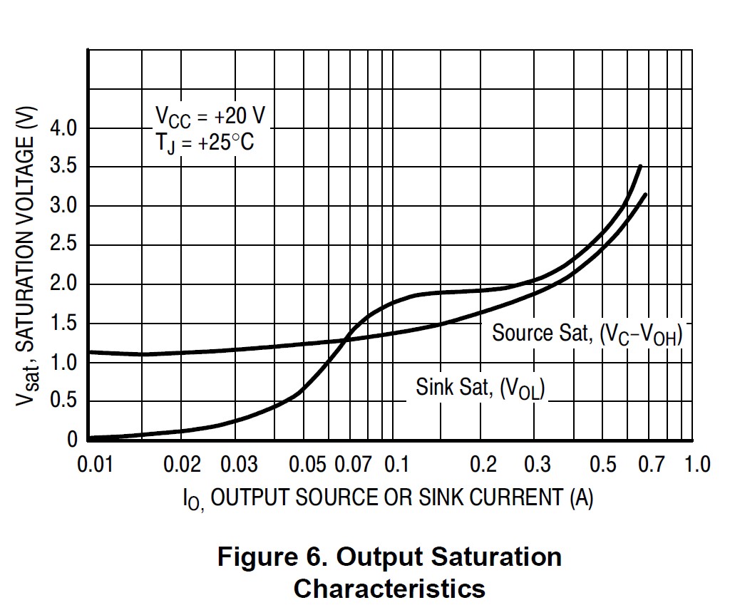

Befürchte, dass die FET-Treiber vom SG 3525, vom Typ bis 500 mA, zu
schwach für die FETs sind, oder dass der IC selber Probleme macht. Schon
mal ausgetauscht, aber keine Änderung.
Mir wurde ja empfohlen, das heute anders zu lösen, z.B. mit einem
Resonanzwandler.
Aber hat vielleicht einer einen Tipp, wie ich die wilden Schwingungen
hier trotzdem weg bekomme? Mark S. vielleicht, da er sowas auch schon
mal gebaut hat?
Habe einiges versucht, s. Doku.
Wieviel mehr an Wirkungsgrad wäre zu erwarten, wenn als Wickelmaterial
Litze anstatt Massivdraht verwendet wird?
Problem ist vermutlich die Induktivität der langen Trafozuleitungen.
Vwrdrille mal passende Paare.
Die Gatewiderstände sollten auch eher 100 Ohm haben. Der SG3525 ist halt
alt und nicht sonderlich stark an seinen Ausgängen.

Nun, Ub 13V / Imax_Ausgang_Treiber 0,5 A = 26 Ohm. 22 Ohm habe ich vom
Rehrmann übernommen.
Wäre bei 100 Ohm der Ladungswechsel an den Gates nicht zu langsam?
Langsamer und weniger Schwingungen an den Flanken.
Das Gezappel auf den Flanken sieht mir nach zu langer Totzeit aus, also
die Phase wo Hi-Side und Lo-Side abgeschaltet sind.
Achso, ich dachte das wären die Gates.
Naja, aber ohne Totzeit gehts ja nun auch nicht, oder?
Das Magnetfeld braucht ja zum Abbauen auch Zeit.
Im Foto Spannungsverlauf über beiden Gates bei Belastung. Im Leerlauf
sieht es ziemlich glatt aus.
Aber ich bin hier der Unerfahrene!
Wenn ich die Gate-Widerstände erhöhe, müsste ich die Totzeit vermutlich
sogar anpassen. Werden mich mal rantasten.
Bis hier her danke!

Habe den R2 mit 100 Ohm in der Schaltung
https://www.joretronik.de/Web_NT_Buch/bilder/b8_3_b.gif (bei mir im
PDF-Bericht ist sie auch nochmal)
vorhin mit einer Krokodilklemme überbrückt. Der macht die zusätzliche
Totzeit. Hat aber rein garnichts gebracht.

Es gibt eine nicht unterschreitbare Minimaltotzeit, die hast du dann
wohl erreicht.
Ein MOSFET schaltet ja in Abhängigkeit vom verfügbaren Gate-Strom. Schau
dir mal das Gatecharge Diagramm an. Da gibt es ein Plateau. Umso mehr du
Gatestrom reinschickst, umso kürzer wird dieses Plateau zeitlich
gesehen.

Also wenn das plot die gate-Spannung anzeigt, sieht die Sache natürlich
anders aus. Dann ist das Gezappel - insbesondere der pos Flanke - zu
zuordnen dem linearen Übergangsbereich beim Schalten. Derartige
Instabilitäten sind in diesem Kontext nicht ungewöhnlich. Außerdem
spielt hier der Messaufbau eine entscheidende Rolle.
Je härter Du das gate schaltest, desto kürzer wird dieser
ÜbergangsBereich ("Miller-Plateau")

Mal Vorschlag von ehydra gefolgt und zumindest je 55 Ohm in die
Gateleitungen gebracht. Totzeit auch etwas vergrößert, um
Überschneidungen zu vermeiden.
Leerlaufbild gefällt mir nicht. Eine Flanke ist nicht wirklich steil.
Unter Belastung auch kein Quantensprung bezüglich wilder Schwingungen
beim Umschalten.
Dann habe ich bischen mit dem Poti gespielt mit dem ich die Frequenz
einstellen kann. In Richtung 160 kHz plötzlich 2x hintereinander ein
Geräusch wie ein Spannungsüberschlag. Seit dem richtig viel Klingeln, s.
letztes Bild, wieder bei 80 kHz.
Funktion noch gewährleistet, aber ich muss mal systematisch sehen, was
das ist.Tippe auf einen der Entmagnetisierungskondensatoren 220 myF.
Allerdings nach wie vor beide gleich warm.
Es gibt Projekte, da wird man offensichtlich nie fertig.
Dass sich die Schwingungen auf die Gatespannungen übertragen kann ich
mir inzwischen erklären. Vom Gate bildet sich ja nicht nur ein
Kondensator zum Sorce sondern eben auch zum Drain.
Frohe Ostern!
Kontrollier mal die Dioden am Übertrager. Eventuell hat sich da eine
verabschiedet.
Dioden sind i.O. Auch die beiden Elkos, welche zur Entmagnetisierung
dienen.
Wenn bei beiden um 230 myF zu messen ist, sollten sie i.O. sein.
Hatte Durchschlag bei einer Glimmerplatte. Auch sowas gibts.
War ca. 1 k Ohm zu messen.
Kleiner schwarzer Punkt. War entweder vorher schon da, oder ich hatte
einen Span vom Gewindebohren übersehen.
Aber unrelevant, da nach Austausch keine Veränderungen.

Leider habe ich Störungen mit Amplitude bis zu 2 V auf der
stabilisierten Ub, s. Bild, die sich selbst von einem zusätzlichen 1 myF
MKP-Kondensator nicht wirklich beeindrucken lassen. Hier bei 35W
Leistungsumsatz. Im Leerlauf geringer.
Hat man nicht bei Bipolar-Transistoren kleine Cs zwischen C und B
geschaltet, zum Bekämpfen von hochfrequenten Schwingungen? Evtl. noch
mit einem R davor.
Frequenzabhängige Gegenkopplung eben.
Was ist von der Beschaltung der Endstufe s. 2. Foto zu halten?
Gate-Entladung sehr schnell. Ansich kurzzeitige Überlastung der
Endstufe.
Aber so findet man es in den Datenblättern von onsemi.
1uF erscheint mir zu wenig, aber sowas läßt sich besser vor Ort klären.
Masseklemme gekürzt durch Feder?
Da sind doch vorher schon 250 myF gewesen und parallel 2x100 nF.
Vorort: Willst Du vorbei kommen?
Sagt mir nichts.
Die dicken Elkos sind viel zu induktiv.
Wohne bei Zittau.
Du wirst doch wohl die Massefeder am Tastkopf kennen??
Die 250 myF (220+30) über der geregelten Ub sind kleiner und vom
85°C-Typ.
Wurzen ist zwar nicht unereichbar, aber auch nicht um die Ecke.
Benutze bezüglich Tastkopf alte Technik. Was also ist die Massefeder?
von Mohandes H. (Firma: مهندس) (mohandes)
Eine Massefeder würdest du an deinen Tastkopf (der linke) ganz vorne
anklemmen um eine sehr kurze Verbindung zur Masse zu bekommen. Kann man
auch aus Draht selber machen.
Mach mal vergleichende Messungen und beobachte die Flanken!
https://www.mikrocontroller.net/articles/Oszilloskop
Schon erstaunlich. Habe nur mal einen kurzen Draht um die Massehülse
drum gerödelt und den regelrecht angelötet. Masseleitung jetzt 4 cm.
Und siehe da, aus Amplitude auf der geregelten Ub von 2V wurden 0,3.
Jetzt zeigte auch ein zusätzlicher MKP mit 1 myF Wirkung. Da ging die
Amplitude runter auf 0,1V. Wird so bleiben können.
Schwingungen zwischen den Drains auch nicht mehr ganz so wild. Sicher
auf zu lange Leitungen zurück zu führen. Nur die eine Zacke s. Pfeil,
die geblieben ist (früheres Bild, noch mit wilden Schwingungen), hätte
ich gerne eleminiert.
Mal noch etwas aus dem Datenblatt von 3525.
Für moderne FETs mit 100A sind die Treiber sicher nicht gemacht worden.
Habe die FETs angesteuert, wie im Datenblatt Bild 12 empfohlen.
Da ich keinen 30 Ohm SMD-Widerstand hatte, ist es bei 22 Ohm geblieben.
Jetzt Flanken so steil, wie ich sie mag.
Auch habe ich den Rd in Bild 3 (Datenblatt) auf Null gesetzt. Somit
minimal mögliche Totzeit. Während der nämlich werden die wilden
Schwingungen bei Belastung erzeugt.
Geschieht energetisch richtig viel, wenn das Magnetfeld jedesmal
abgebaut wird. Mal 0,1 Ohm Messwiderstand eingefügt in die jeweilige
Leitung die vom Trafo kommt. Auch gibt es Unterschiede. Ergebnisse oben
in den Bildern.
Der Strom geht durchaus hoch bis 6A, in den Nadelimpulsen sogar bis 8A,
effektiv aber wohl um 2A.
Diese Ströme erwärmen meine beiden 220myF-Kondensatoren, bei Ub 35V
sogar so weit, dass ich mir die Finger verbrannt habe. Also leicht über
60°C.
35V brauche ich nicht. Endet bei 25V. Aber diese Wärme ist natürlich
Verlust.
So wird es bleiben. Was ich wegen der wilden Schwingungen rumgedoktert
habe, wäre unbezahlbar. Aber sie stören mich nicht wirklich.
