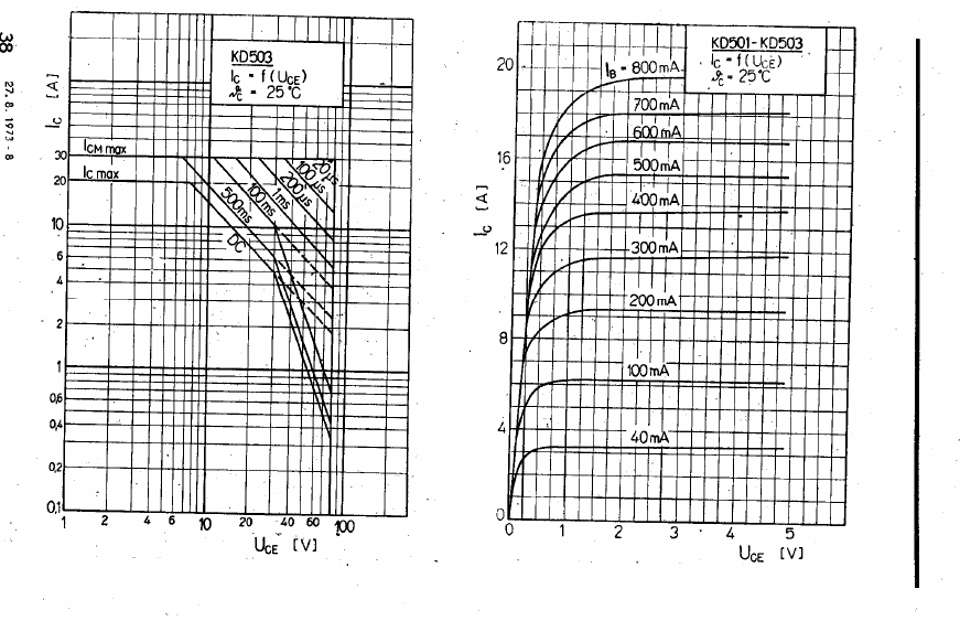

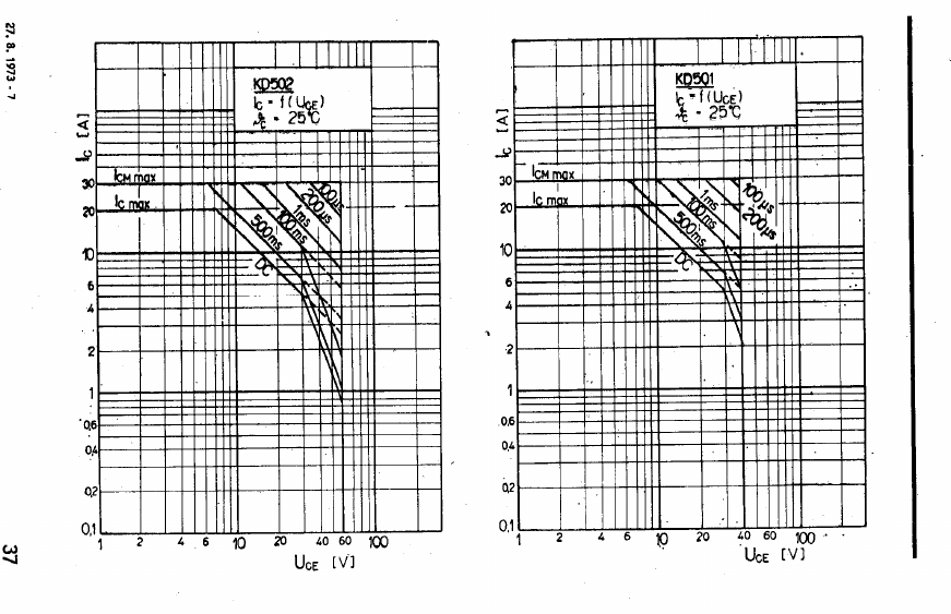

Siehe Anhang.

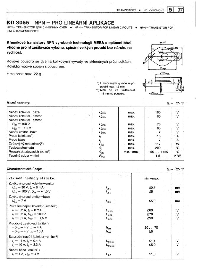

oszi40 schrieb: > No problem schrieb: >> waren beim Kopieren meist ziemlich nahe am Original. > > Ein Gerücht! Dein 2N3055 ist eine lahme Ente gegen Tesla KD502 > Naja der RCA 2N3055 kam schon ~1968 der Tesla wohl gute fünf Jahre später 1973, aber dann gab es ja auch noch einen KD3055 von Tesla ... Erkläre das ;)

Niemand schrieb: > egal schrieb: >> .... aber dann gab es ja auch noch einen KD3055 von Tesla ... >> >> Erkläre das ;) > kläre dich selber erst mal auf was du da in den Raum wirfst? Der KD3055 wurde wie der Ur-2N3055 hometaxial gefertigt. Tesla hat mit der Umstellung auf das Planarverfahren auch den Namen geändert und das Die etwas vergrößert.

Niemand schrieb: >> Erkläre das ;) > kläre dich selber erst mal auf was du da in den Raum wirfst? Gabs keine smileys im Osten :() Aber egal kann nat. absoluter Zufall gewesen sein das man etwas Namens KD3055 produzierte oder wurde man gar von westlicher Seite gezwungen?
#5358173
Sehe ich da rechts oben etwas von 5/97? Übrigens war Ungarn Tungsram eine Tochter von VALVO. Die haben auch einen 3055 produziert. TESLA war da auch nicht weit entfernt.
#5358195
michael_ schrieb: > Sehe ich da rechts oben etwas von 5/97? > > Übrigens war Ungarn Tungsram eine Tochter von VALVO. > Die haben auch einen 3055 produziert. TESLA war da auch nicht weit > entfernt. Eher Kap. 5 Seite 97 :) Dez. 1983 im gleichen Buch sind auch die KD501/2/3 dort findet sich die Angabe 1973. Nicht unplausibel das es sich um auch um das Erscheinungsdatum handelt. Muss nat. nicht zwingend so sein.

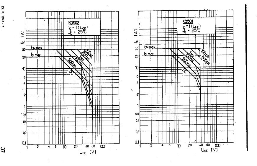

Vielen Dank fürs Datenblatt. Man sollte hier noch erwähnen das es den 2N3055 von verschiedenen Herstellern gab. ON Siemens Motorola.... Wenn man sich die Datenblätter ansieht merkt man, dass hier die technischen Daten unterschiedlich sind. Somit halte ich den Vergleich von Oszi 40 für wenig aussagekräftig. Der KD502 den ich besitze ist von Tesla. Das Datenblatt hier leider nicht. Somit könnte ja mein KD502 auch andere Daten haben... Hat also zufällig noch jemand ein DB von Tesla für den KD502? Gruß Tom

Thomas H. schrieb: > Vielen Dank fürs Datenblatt. > > Man sollte hier noch erwähnen das es den 2N3055 von verschiedenen > Herstellern gab. ON Siemens Motorola.... Wenn man sich die Datenblätter > ansieht merkt man, dass hier die technischen Daten unterschiedlich sind. > Somit halte ich den Vergleich von Oszi 40 für wenig aussagekräftig. > > Der KD502 den ich besitze ist von Tesla. Das Datenblatt hier leider > nicht. Somit könnte ja mein KD502 auch andere Daten haben... > Nein. DAS ist das TESLA. Beitrag "Re: Suche Datenblatt von Bipolartransistor KD502 mit SOA Kennlinie für DC" > Hat also zufällig noch jemand ein DB von Tesla für den KD502? > > Gruß Tom ' Öhm, weshalb macht man sich eigentlich die Mühe!? mann muss schon auch hineinsehen.

Was erwartest du eigentlich von der speziellen SOA? Die drei Transistoren KD501,502 und 503 sind doch alle gleich ldgl. sortiert und damit verlängern sich die Graphen sich einfach entsprechend der höheren zulässigen Uce. Der 503 wird ja nicht mehr Wärme los als der 501. Knick bei ~ 20A/7V und 5A/30V 'kremikove vykonove tranzistory' tesla rozno 1986 http://datasheet.datasheetarchive.com/originals/scans/Scans-048/DSAGER000348.pdf >> Am Besten ist: Eine mp3-Datei draus machen, damit er sich's anhören Jo, Papier ist alle ...
