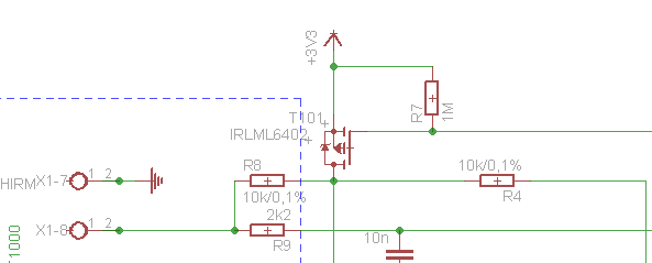

von H.Joachim S. (crazyhorse)
Normalerweise mit p-FET.
Anbei Schaltungsauszug, PT1000 werden abgeschaltet, wenn nicht benötigt.

von --- (Gast)
> Ansonsten würde ich einen IRLML2502 verwenden.
Das ist ein n-Kanal. Damit den Sensoren den Ground wegschalten?
Das hat Mann heut nicht mehr noetig.
Ein IRLML6402 kann auch richtig den Saft abdrehen.
