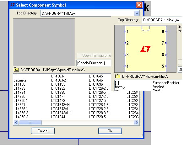

Ich möchte gern so einen gelben Baustein wie rechts im Bild - aber als
NE555 - in LT Spiche beschalten.
Ich habe Stunden gesucht, finde so einen gelben Kasten aber nicht...nur
unter "Exemple"...aber der ist mir mit der gesamten Innendarstellung zu
ausführlich. Den kann ich nicht gebrauchen!
Ich möchte nur das gelbe Kästchen mit den 8 Anschlüssen, ähnlich wie wie
auf dem Bild, haben.

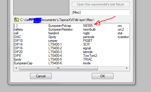

Sooo groß ist das Verzeichnis \Misc auch wieder nicht. Wenn du "alles
schon versucht" hättest, dann hättest du den 555 auch gefunden. (Siehe
Bild)

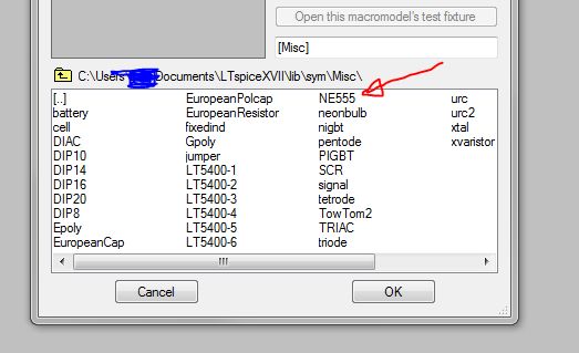

juergen schrieb:
> aber diesen "gelben Kasten" nicht gefunden...und Misc. ist sehr, sehr
> umfangreich!
Genau 36 Einträge sind in \Misc
Wo suchst du denn?
Schau mal das Bild an, was ich hochgeladen habe.
Das sind alle 36 Einträge...
Klick einfach auf das Gattersymbol, im sich öffnenden Fenster (wie in
deinem Bild ganz oben) schreibe einfach "NE" in die Zeile (da, wo jetzt
gerade [Special Functions] steht) - und schon hast du ihn gefunden!
> in

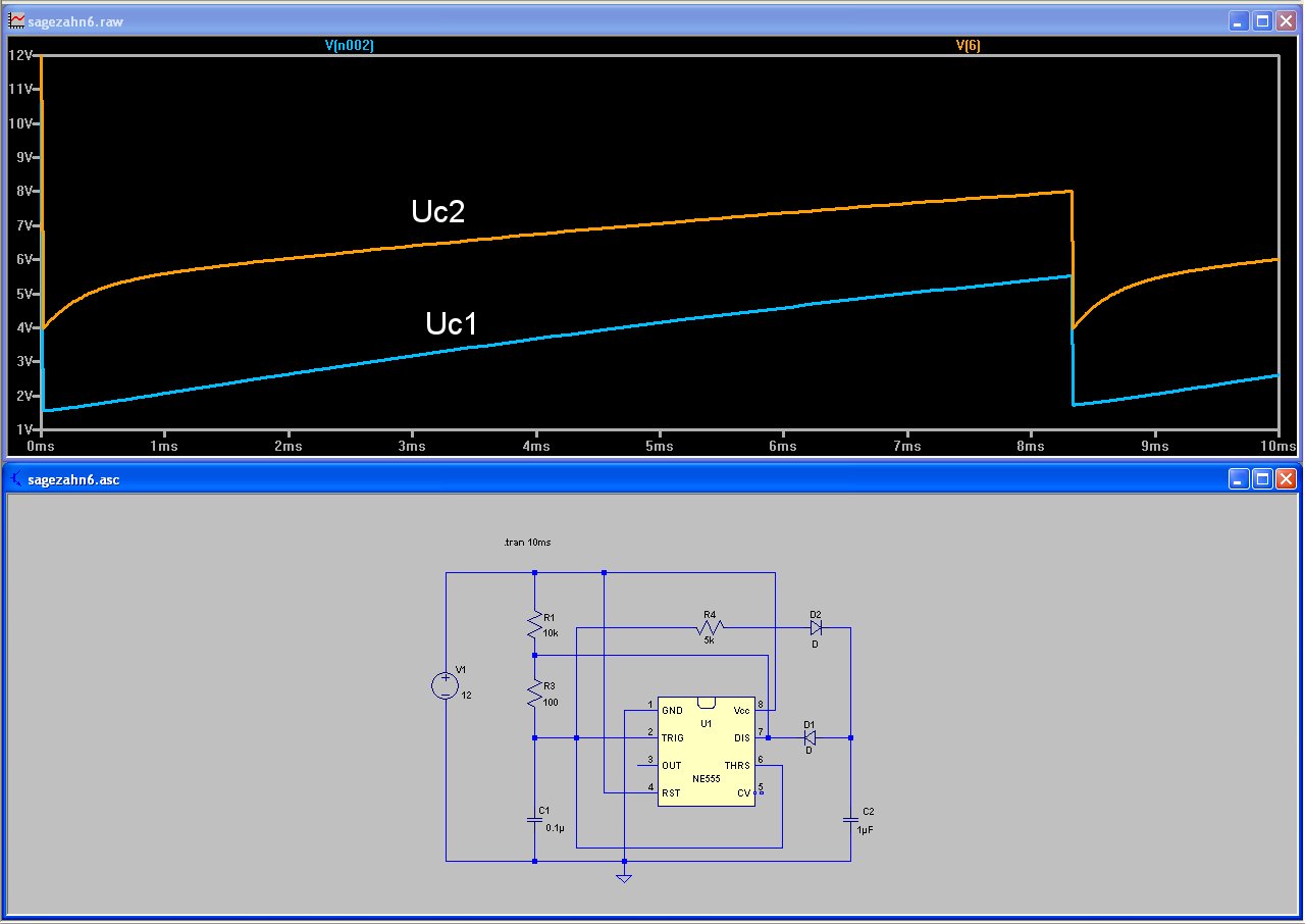

Bei der Gelegenheit frage ich gleich nochmal was:

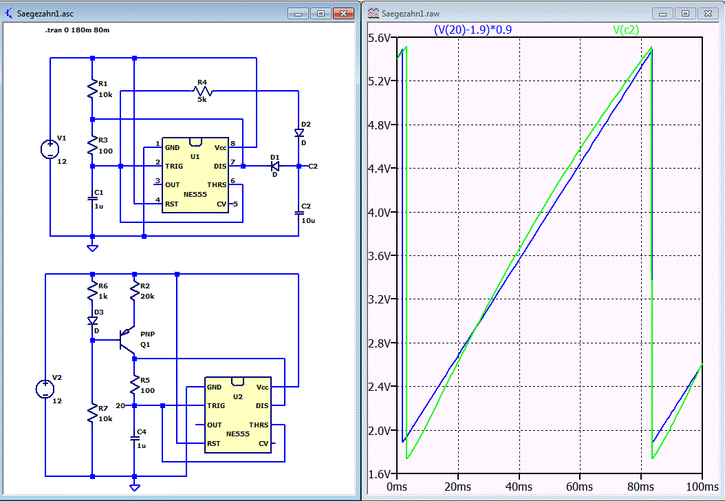

Es ist mir rätselhaft, warum die Schaltung in Abb. 64 (Rechteck- und
Sägezahngenerator) in dem (wirklich ausgezeichneten) NE555-Fachbuch von
Jan Hajek bei mir nicht funktioniert??

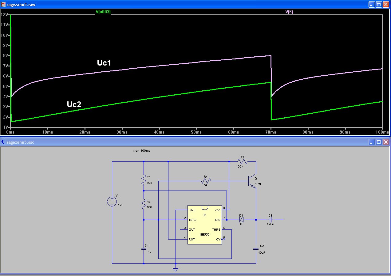

Jetzt habe ich mir eine eigene Schaltung für einen solchen Generator
"zusammengefrickelt". In LTspice funktioniert es so einigermaßen.
Sicherlich existieren anderswo besser funktionierende
Sägezahnschaltungen mit NE555 - aber egal!
Meine Frage ist: Wie lauten die mathematischen Zusammenhänge, die hinter
diesem gleichförmigen Spannungsanstieg an C2 stecken? Wie kommt es zu
dem linearen Verlauf an C2, wo doch an C1 die Spannung nach einer
e-Funktion (1 - e hoch minus t/tau) ansteigt?
Kann das jemand mathematisch herleiten? ...also die Funktion für die
annähernd lineare Steigung  abhängig von der Zeit und tau 1 und tau 2.
Ich selber komme nicht drauf.

Die Schaltung konnte ich noch mal verbessern. Es ist überhaupt kein
Transistor nötig! Mit einer Diode geht es auch...genau so gut.
Das vereinfacht natürlich einiges. Ich denke, wenn ich mich noch einige
Zeit damit beschäftige, werde ich auch auf die mathematischen
Zusammenhänge kommen. Aber fällt dir dazu noch was ein?
Viele Grüße Jürgen

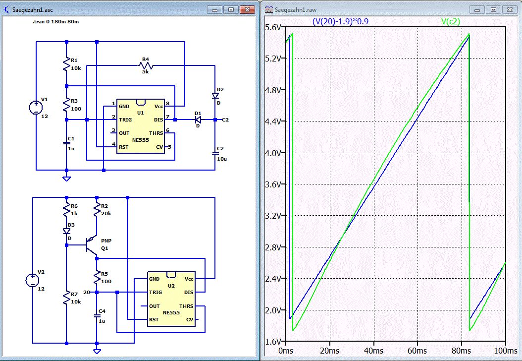

Helmut S. schrieb:
> In deiner Schaltung kann man durch erhöhen von R4 auf 6.8k die
> Linearität noch etwas erhöhen. Allerdings bleibt das alles ein
> schlechter Kompromiss.
Ja! Ich habe auch festgestellt, daß für Linearität 7k besser ist.
> Wenn man wirklich eine lineare Rampe benötigt, dann nimmt man eine
> Konstantstromquelle. Siehe Beispiel im Bild.
Das stimmt! Deine Schaltung ist um Klassen besser.
Danke vielmals.
