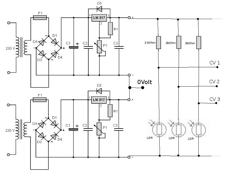

Hallo
ich habe bereits einen analogen Synthi gebaut, welcher mit
Fotowiederständen gesteuert wird. Jetzt will ich einen Matrixmischer
(8x8) bauen, bei welchem die 64 VCAs durch hell/dunkel gesteuert werden.
Und zwar je dunkler desto lauter.
Als Fotowiederstand habe ich mich für den pfw1051 mit einem Wiederstand
von 5kOhm (hell) und 1 mOhm (dunkel) entschieden.
Beschalten wollte ich ihn wie folgt:
U-(-1V bis -5V) --> pfw1051 --> 2 kOhm Wiederstand  -->  U+(0 bis +15V)
Zwischen dem Fotowiederstand und dem 2 kOhm Wiederstand greife ich die
Steuerspannung ab.
Die negative Spannung brauche ich um die Steuerspannung bis auf 0V
runterzubekommen.
Sowohl die negative als auch die positive Spannung sollte regelbar sein
(um an verschiedene Lichtverhältnisse anzupassen) und bis zu 800mA
können.
Beim Ausprobieren mit Labornetzteilen hat es wunderbar funktioniert.
Jetzt habe ich zwei Trafos und zwei Spannungsreglermodule mit LM317
genommen und dabei den U+ Ausgang des 5V Reglers mit dem U- Ausgang des
15V Reglers zu 0V verbunden.
Beim Einschalten ist mir dann der 6V Trafo abgeraucht.
Offensichtlich kann ich nicht den positiven Ausgang des einen
Spannungsreglers mit dem negativen Ausgang des anderen verbinden.
Jetzt meine Frage: Warum ? (mit Labornetzteilen und sogar mit
Steckernetzteilen hat das funktioniert)
Gibt es eine bessere Möglichkeit aus dem Fotowiederstand eine
Steuerspannung zwischen 0V und 10V zu generieren inklusive eines
"Master-Potis" ?
Ich hoffe jemand kann mit dieser Frage was anfangen. Schon mal Danke.
Thilo

Die universelle Sprache des Elektronikers ist der Schaltplan!
Du hast einen Kurzschluss gebaut. Warum ist ohne korrekten Schaltplan
nicht erkennbar.
von MaWin (Gast)
> 15V Reglers zu 0V verbunden. Beim Einschalten ist mir dann der 6V Trafo
> abgeraucht.
Wie willst du aus einem 6V~ Trafo mit dem LM317 denn 5V= erzeugen ?
Wenn du wirklich 2 Trafos verwendest (9V~ und 18V~) kann die richtige
Schaltung funktionieren:

von oszi40 (Gast)
Dann schau Dir mal die Masse genauer an! Labornetzteile sind am Ausgang
nicht mit dem Schutzleiter verbunden und jetzt Deine?
von Thilo K. (Firma: sumsilobatem Studio) (thyllo)
Danke für die schnellen Antworten und sorry fürs Widerstand falsch
schreiben.
Den Schaltplan müßte ich erst noch zeichnen. Werde ihn möglichst bald
nachliefern.
zu MaWin: Ich brauche die beiden Spannungen regelbar.
zu Oszi40: eigentlich habe ich die 0V nicht mit dem Schutzleiter
verbunden.

von thyllo (Gast)
Hier habe ich mal versucht den Schaltplan zu zeichnen.
Ist das mit den 0 Volt so möglich, solange ich sie nicht mit dem
Schutzleiter verbinde ?
Die kannst du auch mit dem Schutzleiter verbinden, tut der Funktion
keinen Abbruch. Ja, das klappt so.

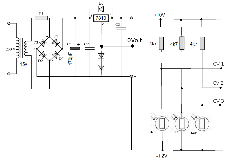

Wenn schon ein neuer Trafo, dann gleich einer mit 15V~ Ausgangsspannung
mit nachgeschaltetem 7810. Wenn Du die Wiederstände auf 4k7 vergrößerst,
werden erstens die LDR's nicht so stark belastet und zweitens reichen
dann schon evtl. nur 2 bis 3 Dioden für die Erzeugung der negativen
Spannung.
von thyllo (Gast)
Da ich 64 LDRs dranhängen habe kommen die 800mA maximal zustande.
Ja, bisher mußte ich mich nur mit positiven Steuerspannungen
beschäftigen..
Danke für die Beispiel-Schaltpläne. Ich brauche jedoch eine regelbare
Spannung um an die jeweiligen Lichtverhältnisse anzupassen und um einen
"Master Level" zu haben.
Und ja, ich würde gerne analog bleiben.

Hat mal jemand getestet, was passiert, wenn man da dauerhaft 8mA durch
den LDR "durchjagt"? wie warm wird das, wie wirkt sich das aus? (bei 64
Stück)

nun, da fiele mir ein 65ter LDR ein, der "die Lichtverhältnisse" regelt.
nunja...
Die Betriebsspannung reglebar zu machen, ist sicher ein Weg, die
Umgebungsbedingungen auszugleichen.
Da wir hier öfter mit OPVs und deren hohen
Betriebsspannungsunterdrückung zu tun haben (PSSR), beisst sich das ein
wenig mit meinem Verständniss, das nun gerade über die Betriebsspanung
ausgleichen zu wollen. Aber nun gut. Kann man ja machen...
von Erich (Gast)
Ich empfehle dir folgendes als Stromversorgung:
1.)
Pollin 351843  oder  351844
Steckernetzteil 15 Volt
2.)
Pollin 810121
Bausatz Step-down Wandler V 1.2
3.)
Poti 10k dazu (falls nicht vorhanden)
Pollin 240075
Gruss
von thyllo (Gast)
Wenn die LDRs ein wenig "driften" ist das für mein Projekt nicht so
schlimm. Da es die Lautstärke von Audio Signalen regelt muß ich jedoch
in der Lage sein durch einen Regler alle CVs zu steuern und auf 0 zu
kriegen (Master Volume).
Dass da was Wärme entsteht ist schon klar.
Das mit den Multiplexern ist mir doch zu kompliziert. Ich werde es
nochmal so wie im obigen Schaltplan versuchen.
