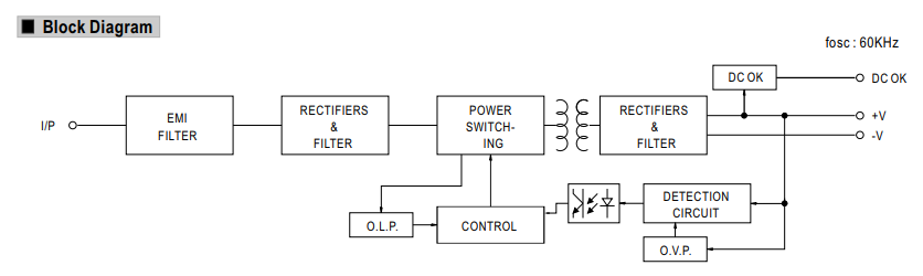

Danke für die Antworten.
Ich habe gerade Datenblatt des Netzteiles angeschaut.
Im Netzteil ist schon die Überspannungsschutz sowie ein EMI Filter
vorhanden.
Weiter steht im Datenblatt die Angabe für die Restwelligkeit 80mV.
Zusätzlich kann ich einen Glättungskondensator zur Verminderung der
Restwelligkeit einsetzen.
In diesem Fall würde ich einen ELKO nachschalten.
Nun stellt man die Frage ob das sinnvoll ist(80mV schaut nicht kritisch
aus)?
Der Netzteil heißt SNT MW-MDR20-05 von MeanWell.
Mehr Infos findet man hier:
https://www.reichelt.at/?ACTION=3;ARTICLE=85234;SEARCH=mdr
Der Netzteil wird an der Platine angeschlossen(über Anschlussklemmen).
Minicomputer wird an der Platine gelötet und wird mit kurzen(etwa 5cm)
Leiterbahnen mit den Anschlussklemmen verbunden. Durch die Induktivität
der Leiterbahn(obwohl sehr klein ist) und den Widerstand lässt sich ein
Schwingkreis bauen.
Ich möchte wissen, wenn ich keine Schutzschaltung bzw. Dämpfer einbauen
würde, ob die Einspeisung dauerhaft stabil wäre?
Gast #5358689
MeanWell ist schon mal nicht falsch.
Das Datenblatt sieht vernünftig aus, da gibts alles von
Überspannungsabschaltung bis zu Kurzschlussstrombegrenzung.
Die Überspannungsabschaltung wirst du aber niemals brauchen, weil das
Netzteil bei allen Betriebszuständen laut Datenblatt +-3% um den
eingestellten Bereich bleibt. Da ist die "Load Regulation" schon eigens
angegeben - das heißt dass das Netzteil auch bei schwankender Last in
dem Bereich bleibt.
Ich hätte da keine Bedenken, auch teure Hardware daran zu betreiben.
--> Da musst du nichts tun, anklemmen und gut ist das.
Ein Hinweis noch:
Vermutlich (!!!!) benötigst du eigentlich eine Einhausung um das
Netzteil, um der elektrischen Sicherheit genüge zu tun. Da steht nix von
Schutzklasse drauf.
Wenn du das in einem Schaltkasten montierst, ist das aber ok.
